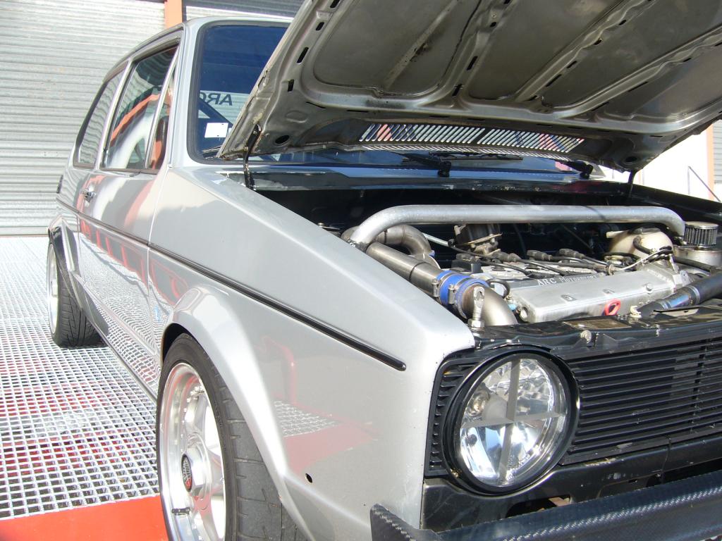

salut je m'apel charly je suis du havre j'ai 28 ans ,je suis un très grand passionnè de nos ancienne bombinette ,j'ai commencer par le super 5 gtturbo donc je suis toujour fan ,et la je suis passer chez vw et je m'arreterai là ,donc je suis en possèsion d'une golf 1 gti de 83 totalisan 114000 km (bientot vendu !!!) ,et en projet surment une autre golf mais mk1 ou mk2 je ne sais pas encore au vue du nouveau moteur qui ira dedans et surtout passer la puissance au sol .............. voilà ,et j'adore rajouter quelque cv supplementaire ,tout en gardant un aspect d'origine ou racing ,je deteste le tuning ............
^place au photo de la petite golf :

chok troooooooooooooop belle,bienvenue,c'est quoi comme mécanique dedans?

merci de l'acceuil ,donc au niveau mècanique il y a dedans un moteur de mk2 gti16 (kr ,1.8L16v) passer avc des interne d'audi s2 retravailler (bielle,piston,collecteur admi et echap,couper et remis en 4 cylindre ,le s2 et en 5 cylindre !!! ) et j'en passe sur la pèpa mais si vous en voulez plus ça peut ce faire ,pas de soucis rien à cacher.
puissance aproximative : 316cv avc 0.8gr de pression ,et avc la gestion on peut prendre 1.2b
et prochain projet (en cour d'ailleur) un autre 16t de 525cv approximatif

316 cv approximatif ,pas passer au banc ,trop basse et pas eu le temp ,evaluation par rapport à une autre 16t ou on est cote cote ,et cela avc 0.8gr de pression et je peu prendre 1.2bar
1l8 16 du mk2 gti 16 (le block kr)
turbo kkk26 (audi r quattro)
couple dans les 45mkg
le 0 à 100 je sais pas ça cire tout le temp ,donc 1sec tapper tu entend bien sur la vidèo ça cire tout le temp ,donc pas facile à dire ,sinon au 400m elle est dans les 12sec avc des semi slick toyo r888
si tu as besoin d'autre info je reste à ta dispo

surtout du lègo ,car ce n'est que de la pièce de rècup ,bielle piston audi s2 ,echangeur ivèco , collecteur admi et echapement s2 couper ressouder,wastegate s2,injecteur s2 230cv ,turbo r quttro ou alfa gtv v6turbo ,etc ,frein corrado g60 en 280 mm etc

oui golf 2 gti 16

sinon j'oublier faiseau moteur de g60 ainsi que le calculateur

Tu n'as pas eu d'ennuis avec la boîte du KR ?

efficace qu'a partir de la 3eme sinon c'est clair 1 et 2eme ça sert à rien ,et la 3eme il faut la prendre bas parceque si je la prend trop haut dans les tours ça cire aussi ,mais marrant en effet ,et au niveau boite oui c'est celle d'origine qui à casser au bout de 5000km ,mais sur cet auto c'est du consomable les boite de vitesse ,donc la moi j'ai mis un autobloc zf ,car c'est le diffèrentiel qui tien pas (la grande couronne riveter elle prend du jeux !!! et casse tout ) ça à l'air de mieux tenir ,sinon la boite sur mesure il faut compter 6000 eur soit le prix de la voiture complette ,donc on conssome de la boite à gogo !!!! à 250 eur la boite le choix et vite fait

bas oui ,je suis pas nier mdr ,et elle est prèvu pour 139 cv ,on lui en met plus du double et c'est surtout le couple qu'elle aime pas ,et tinkiet toute les auto dans ce style ,les boite sont morte toute les 5000 km ,donc oui du consomable ,et tout les pseudo prèparateur de rally ne trouve pas la solution ,ou alors oui une boite à 15000 eur avc revision de 3000 eur toute les1500 borne ,donc on reste comme ça ,et la avc l'autobloc ça à l'air de mieux tenir ,7000 km totalisè et toujour là et toujour sans liu faire de cadeau

sauveur de diffèrentiel surtout ,car c'est cette pièce la qui lache à chaque foi
