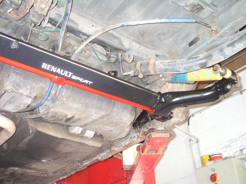

Sa avance doucement car j'attend des cales pour le réglage du carrossage arriere :-) avec le systeme de porte moyeu de la clio 2 rs.
Voici quelques photo du train arriere avec les barres d'express plus grosses:
Je vous metterez des photos avec les detail du montage des portes moyeu de clio 2 rs sur un train arriere de clio 1 16s afin de pouvoir régler le carrossage et le parralélisme arriere.
Bientot les essais Laughing

20/20 l'autocollant "renault sport"..sur le train arrière
tout a fait inultile... donc tout a fait indispensable :rsp:
MessageSujet: Re: présentation Nico 2010 et sa clio 16s circuit   Dim 30 Mai - 16:03
Pour la video tres bientot le 11 juillet si tout se passe bien direction le circuit de Follembray avec camera embarqué.
Pour l'autocollant j'en ai quelques un alors il faut bien que je m'en serve lol et puis les curieux qui verrons du carrossage a l'arriere d'une clio 16s se diront c'est impossible ils vont se pencher en dessous :-))))))
