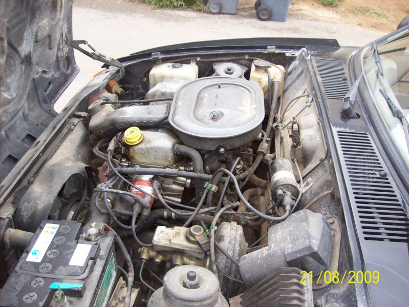

salut et merci, elle a 171000 km j'ai qu'elle que petit truc a faire dessus, reglage carbu arranger le toit on la casser a l'ancien propriétaire, sinon elle marche trés bien, mais au demarage a froid elle fume mais je crois pas que c'est le joint de culasse car apres plus rien meme en accelerant for, on ma dit que sa pouvait etre les joint de queue de soupape vous en penser quoi?

je pense a ton starter car c est un peut un probleme la dessus le tiens marche avec l eau ou il est electrique ?
pour le carbu moi j avais une petite fuite que j ai réussi a réparer car le joint etait pincé au montage les autres nikel , si elle fume qu a froid c est ton starter automatique si elle fume pas un pete a chaud c est rien !
j ai aussi changé le support moteur coté distrib car j avais un sale bruit a chaque fois que je tournais a gauche et en faite il était cassé en 3 morceaux en générale on le change qu une fois dans la vie de la voiture

non y a 2 modeles justement de starter c est la piece ronde qui est a gauche quand tu as le moteur face a toi c est sois tu as 2 durites d eau dessus sue le bas de cette piece sois tu as un fil electique au centre de cette piece ronde , quoi qu il en sois tu peux la desserer y a 3 vis tu fais un repere avant bien sur et tu la tourne vers la gauche et ca doit retendre ton ressort thermique qui se trouve a l interieure comme ca elle devrait tourner plus rond a froid et plus fumer car avec le temps le ressort se detent Wink on defois il est hs Crying or Very sad
ok je regarderais sa mais je n'ai pas vue de durite cote gauche du moteur qui par du carbu je pense qu'il est electrique je verrais pour le reglage.[img][/img]merci encore

c est a gauche la coté jauge a huile derriere la petite pate qu on voit de ton filtre a aire mais enleve la la boite a aire et je te montre avec une photo que tu prendras Wink

tu sembles avoir le pure modèle XR2 mk2 càd de 1984 à 1985 ...
ECU gestion informatique de l'allumage
carburateur carré Weber 32/34 (le plus performant) avant qu'ils aient mis l'antipollution
avec le gros ventilateur radiateur en métal et non en plastique qu'ils ont fait après ...
Pour le starter, je te conseille de le virer, il est électrique et 3/4 tout le monde a des problèmes avec (conception d'usine)

la bobine allumage ne semble pas être d'origine
et il semble manquer une vis sur ton cache filtre à air (un conseil ne jette jamais ce cache filtre qui devient introuvable ...)
