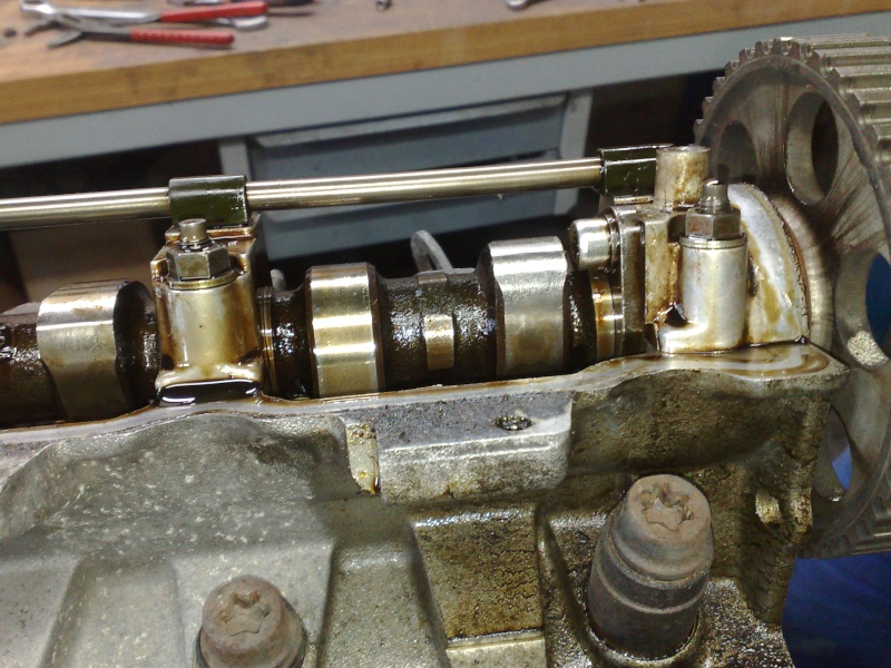

mauvaise surpise l'arbe a came et bien fatigé

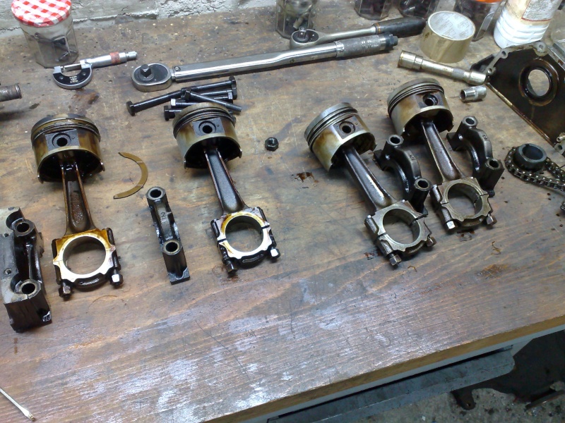

la petite famille
la famille s'agrendi
la famille au complet
