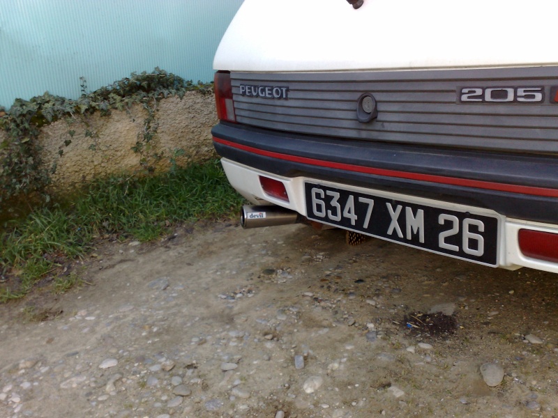

le jolie bruit du devil cone
son a l'interieur avec la moquette qui etoufe bien c'est parfait

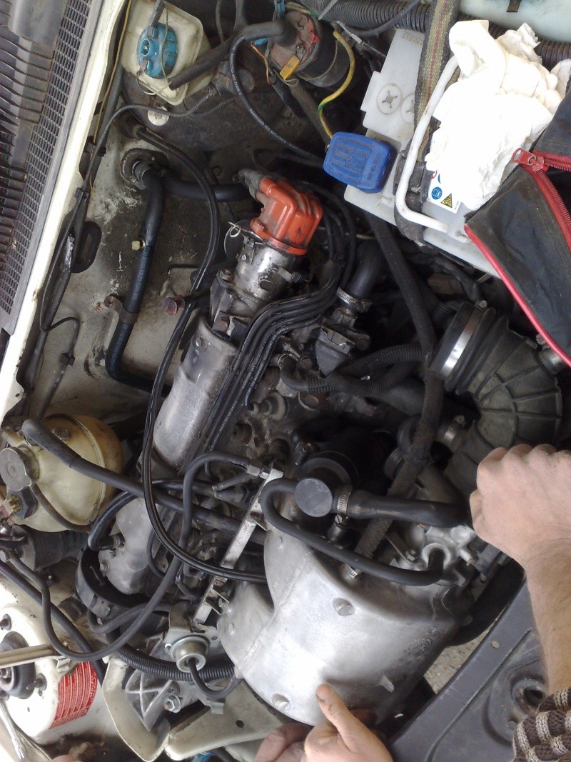

et voila peripétit du jour ... je suis partie voir un rallye historique j'ai fait mes niveaux avant de partir tous été ok .. je roule 80 km pour arrivé la bas ... je me gare puis decide de changé d'endroit et la redemarage grosse fumée blance a l'echapement je coup ouvre le capot plus de liquide de refoidisement et les durite grave sous pression ... Sad donc la sentence joint de cullasse HS .. on se dit on va rentré tranquil et la meme pas 5 km apres le radiateur a explosé sous la pression Shocked ... resultat 80 km de remorquage ( merci papa ) j'ai cru que j'allais peter un plomb .. j'ai roulé expres tous le vendredi avce pour voir si tous marché et elle tombe en panne a 2 h de route
MessageSujet: Re: jonkiller [ 205 GTI 1.6 ]   Sam 28 Fév - 22:12
pas de bol... je t'ai porté la poisse en te disant que j'avais un moteur qui trainé dans ma cave...
si t'as besoin d'un coup de main, n'hésite pas Wink
MessageSujet: Re: jonkiller [ 205 GTI 1.6 ]   Sam 28 Fév - 22:14
j'hesite entre refaire le joint de cullase et changé de moteur ...
MessageSujet: Re: jonkiller [ 205 GTI 1.6 ]   Sam 28 Fév - 22:15
si ta culasse a chauffé... elle est peu etre vrillée ou fendu
vas falloir démonté pour y voir plus clair...
MessageSujet: Re: jonkiller [ 205 GTI 1.6 ]   Sam 28 Fév - 22:21
rien a chauffé .. temperature 70-80
MessageSujet: Re: jonkiller [ 205 GTI 1.6 ]   Sam 28 Fév - 22:23
c'est la pression qui a fait peter le radiateur
MessageSujet: Re: jonkiller [ 205 GTI 1.6 ]   Sam 28 Fév - 22:26
alors, y'a surement qu'un joint de culasse...
et en plus un radiateur Evil or Very Mad
MessageSujet: Re: jonkiller [ 205 GTI 1.6 ]   Sam 28 Fév - 22:29
rejoint le tchat mendez ... sur l'acceuil

Un joint de culasse une épreuve de la culasse et un kit distri et c'est reparti pour 200.000 kms Twisted Evil
scratch
Bon courage pour la petite partie de méca cyclops
MessageSujet: Re: jonkiller [ 205 GTI 1.6 ]   Dim 1 Mar - 12:36
en y réfléchissant, vus les symptomes, il ne faudrai pas que tu es une chemise qui soit fendu???
MessageSujet: Re: jonkiller [ 205 GTI 1.6 ]   Dim 1 Mar - 12:38
comment on peu le voir ?
MessageSujet: Re: jonkiller [ 205 GTI 1.6 ]   Dim 1 Mar - 13:33
Il faut déposer Crying or Very sad
MessageSujet: Re: jonkiller [ 205 GTI 1.6 ]   Dim 1 Mar - 15:05
cette après midi je vais commence à démonte les périferique autour de la culasse . Je me demande si finalement je vais pas tout ouvrir pour tout se révisé . Je m' y connais pas trop mais j ai des bon prof . . .
MessageSujet: Re: jonkiller [ 205 GTI 1.6 ]   Dim 1 Mar - 16:08
là, ça commence a me plaire....
MessageSujet: Re: jonkiller [ 205 GTI 1.6 ]   Dim 1 Mar - 16:24
On sera là pour t'aider si besoin Wink
Commence déjà à tout mettre en pièce et après selon le mal tu seras toujours à temps de changer de moteur
MessageSujet: Re: jonkiller [ 205 GTI 1.6 ]   Dim 1 Mar - 16:42
je vais deja deculasé pour voir l'etat du bas moteur ... faut voir le prix que ca va me couté ...comme dit mon pere meme si tu change le joint de cullase rien ne t'enpeche de faire plus tard bielle car on est pas obliger de redeculassé ... donc je vais faire propre le haut et plus tard le bas .... vue que pour le moment aucun autre pb moteur
MessageSujet: Re: jonkiller [ 205 GTI 1.6 ]   Dim 1 Mar - 17:07
pour les coussinet de bielles, oui, tu peus les faire par en dessous, pas de soucis, par contre, en ce qui concerne, remplacement des bielles ou la segmentation, la t'es obligé de tout ouvrir...
fait de photos...
et si t'as besoin d'aide, je crois qu'il a quelqu'un quji refait son moteur sur le forum.... Rolling Eyes
MessageSujet: Re: jonkiller [ 205 GTI 1.6 ]   Dim 1 Mar - 19:48
Pendant que c'est ouvert, moi je refrais tout, avec l'expérience, j'ai pu voir qu'il vaut mieux faire une fois bien que commencer à un bout, puis plus tard faire l'autre...
Enfin c'est ce que j'en dis Rolling Eyes
MessageSujet: Re: jonkiller [ 205 GTI 1.6 ]   Dim 1 Mar - 20:37
si j'ouvre tous plusieur probleme se pose ... experience - temps - argent ....
de toutes facon on vera suivant l'état des chemises ...
alexo2
Nombre de messages : 294
Localisation : poitiers
MessageSujet: Re: jonkiller [ 205 GTI 1.6 ]   Dim 1 Mar - 20:45
tout ta fais d'accord avec toi romain, tu va refaire le haut moteur puis apres le bas va deconné puis tu recommencé... au final tu perd de l'argent et du temps!
Prend ton temps, et rassemble ton budjet pour te refais un moulin neuf! au moins tu sais que ta dans les mains! Cool
Faut pas croire toute nos auto , elle sont vécu !c'est rare de trouvé des moulins j'avais ouvert!
Comme romain je dis ca par experience sur mon gt et autre auto! Very Happy
MessageSujet: Re: jonkiller [ 205 GTI 1.6 ]   Dim 1 Mar - 20:48
debut des traveaux on demonte tous ceux qui entoure la culasse
surprise
la belle mayonnaise
on commence a y voir plus clair
bizar le deuxieme conduit et super gras ... la bougie numero deux bien grasse aussi alors que les 3 autre sont parfaite ( elles ont 1 mois )
on voie bien la deference avec les deux autre conduit
MessageSujet: Re: jonkiller [ 205 GTI 1.6 ]   Dim 1 Mar - 20:57
Oh la belle tête d'allumeur cassée?! scratch
C'est vrai qu'il y a pas mal de mayonnaise, mais dans certains cas ça ne veut pas dire un joint de culasse (je ne dis pas ça pour la tienne jonkiller, car aux vu des symptômes...) mais des fois l'humidité peut en faire dans le cache culbu affraid
Enfin bon courage pour la méca, en plus ça te permettra de passer un coup de karcher dans ton compartiment moteur geek
alexo2
MessageSujet: Re: jonkiller [ 205 GTI 1.6 ]   Dim 1 Mar - 21:00
ta pris tes compression avant enlever le culasse?
MessageSujet: Re: jonkiller [ 205 GTI 1.6 ]   Dim 1 Mar - 21:03
la culasse n'est pas encore enlever ..seulement admi et tous les periferiques
