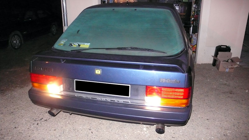

Oui le son j'adore ! Enfin une ligne inox qui fait respirer ce bon vieux PRV turbo comme il faut Cool

superbe , c'a me donne des idees quand je vais recuperer la mienne !!!!!!!!!! :!!!:

Intéressé par un duplex également ? Cool

ah ouais je trouve que c'a le fait !!!!!!!!! :numero1:

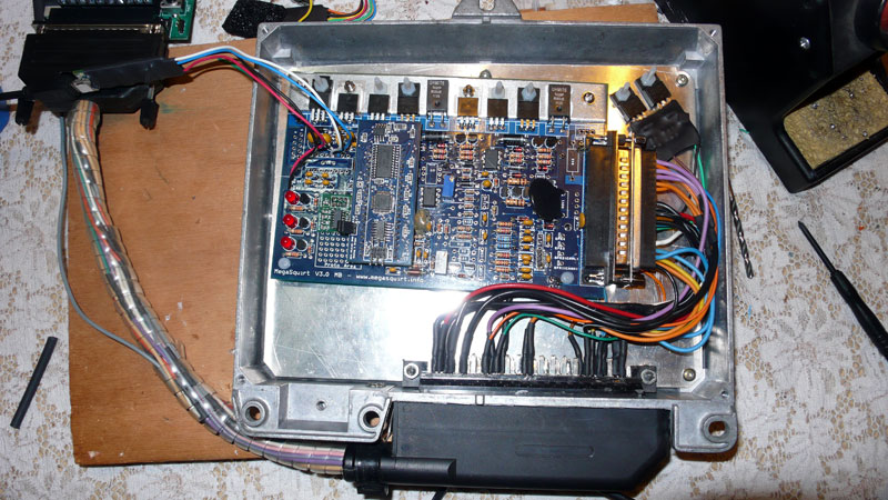

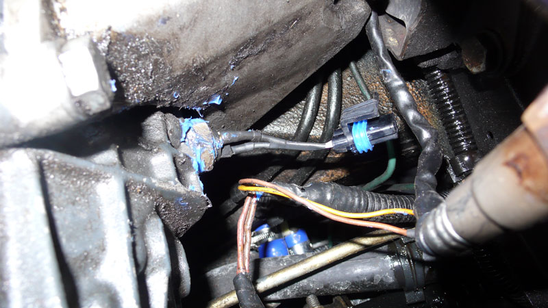

Des petites nouvelles, j'ai acheté de quoi travailler sur les faisceaux électriques en parallèle de la réfection de mon radiateur pour ré-adapter les entrées-sorties Cool . Toujours du bon boulot Cool :
Le reste du matos électrique est pour la fiabilisation du faisceau moteur racheté à une connaissance Smile :
Côté passager :
La gaine ignifugé, résistante à de hautes températures :
Côté conducteur :
Pour le moment je ne me suis occupé que de la partie qui concerne les injecteurs et le régulateur de ralenti. Il va falloir que je trouve le reste des connecteurs.

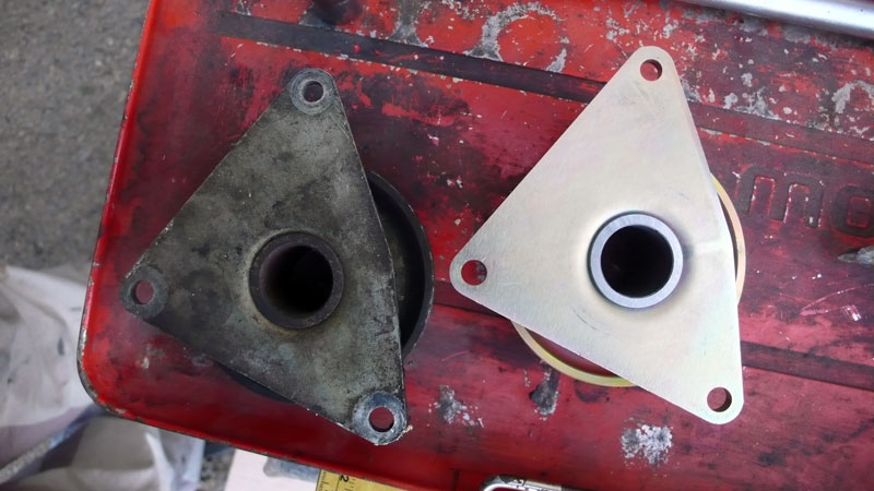

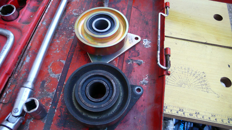

Quelques pièces achetées ici et là :
Reproduction Génération Turbo & Association PRV Concept
Ma nouvelle roue galette, qui va remplacer mon ancienne roue de secours et son panier :

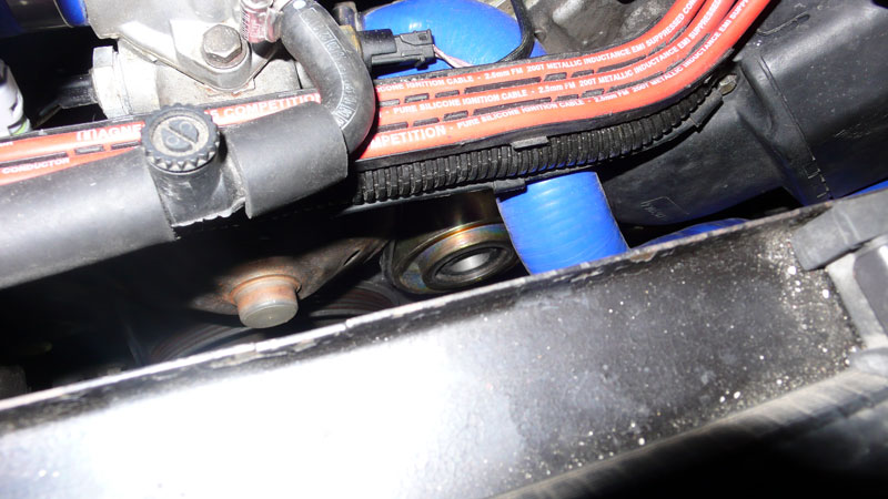

Ce matin remontage de la R25. Pose de la cale inoxline performance. Au passage changement d'un goujon et pose d'écrous cuivrés :
Pose des durites de Génération Turbo et purge de l'auto :
Ça fume un PRV qui se réveille après 1 mois et demi de somnolence (sans parler de la température extérieure à ce moment là) :
Température max atteinte dans le confinement du garage, climatisation à fond et à 3000trs/min :

Je continue un peu sur les photos du faisceau, en attendant les pièces, j'ai soudé chaque broche de chaque relai pour éviter les faux contacts :

J'ai enfin reçu les connecteurs qu'il me manquait pour mon faisceau. J'ai donc pu continuer la réfection :
Petit pansement pour celui-là :

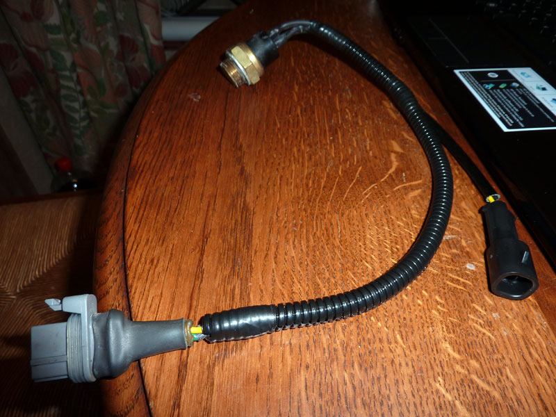

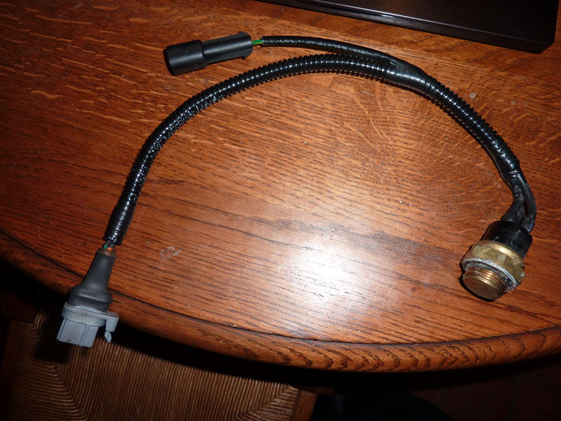

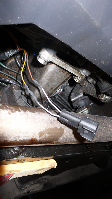

Changement d'un connecteur en provenance du bloc de ventilateurs (spécifique 205ch) :
Et puis l'envie m'a repris d'aller jouer sur mon faisceau :mrgreen: . Il ne me manque plus qu'un connecteur spécifique à changer (en commande chez AD Pro) avant d'avoir terminé :
Le scotch d'origine était complètement sec, collé par plaque à la gaine et cassant comme du verre. Une vraie galère et une nécessité à changer :
Petite vue du faisceau presque terminé :

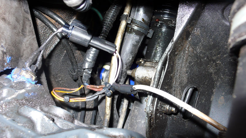

Changement du dernier connecteur :
J'ai changé partout le scotch d'électricien, cuit par la chaleur du compartiment moteur :
Et voici les photos du faisceau terminé, prêt à être remonté sur l'auto :
Mais avant ça, un coup de Polytrol sur les gaines pour les nettoyer un peu :mrgreen: :

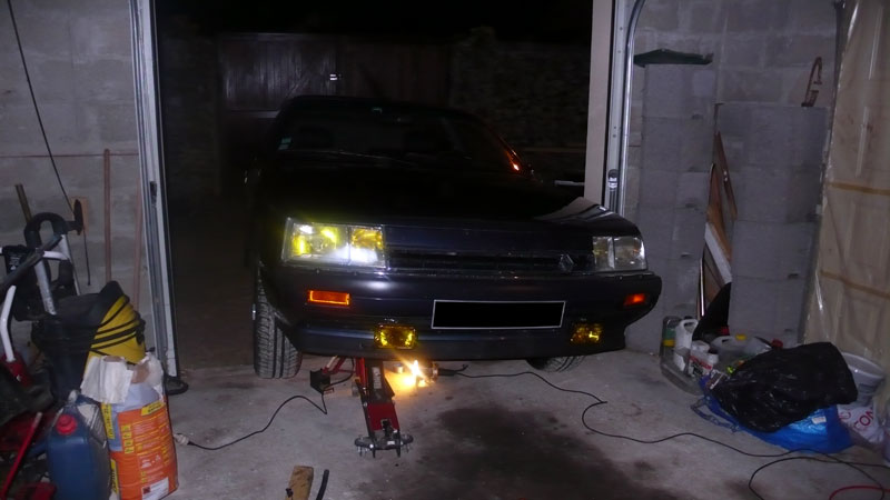

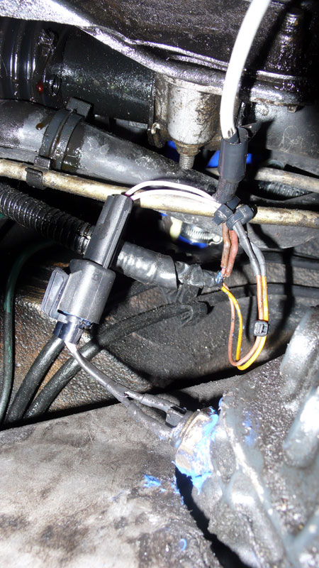

Et puis hier, changement du faisceau moteur de la voiture.
Démontage de l'ancien faisceau :
Montage du nouveau faisceau en mettant de la graisse contact sur chaque connecteur :
Bilan : le faisceau fonctionne impeccable et j'ai l'agréable sensation d'entendre le moteur tourner plus rond à présent Smile

Réception de mes nouvelles ampoules H4 :
Perçage des caches de phares en prévision d'un passage de faisceau :
Remontage des phares (avec leurs ampoules neuves), de la calandre et pose de nouveaux autocollants :

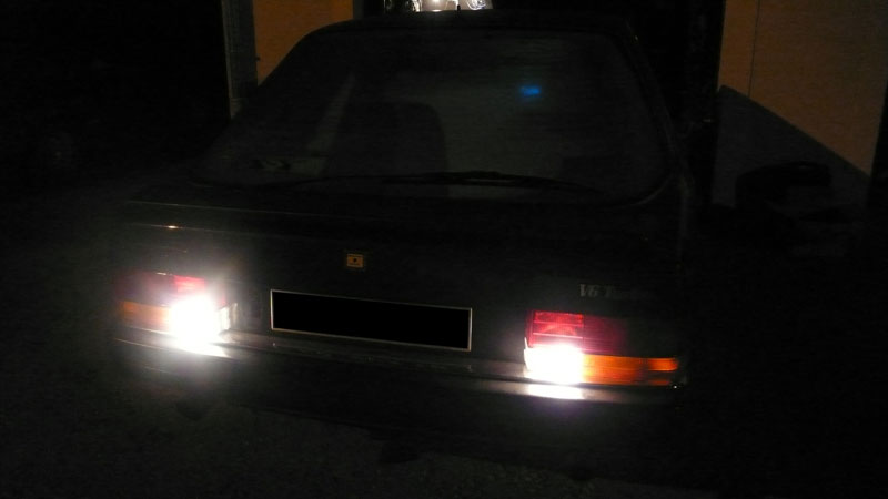

Ce matin, réception de mes nouvelles veilleuses à LED (malheureusement pas vraiment adaptées à la R25) :
Fin du remontage dans le compartiment moteur :
Et puis fixation du régulateur de pression d'essence :
Fin :

Petit passage chez Renault cette semaine suite à la perte de mes vitesses 1,2 et 3 de la ventilation et un ventilateur qui ne cessait plus de faire "greuuuuh" :
Le ventilateur :
La platine de résistances :
Tout d'abord, petites soudures au niveau de 2 cosses de la platine de résistances. Ceci parce-qu'elles ne seront jamais démontées, ça évite donc une possible panne future :
Passage chez feu vert et achat d'un relai inverseur 30A pour 3€ (14€ H.T. chez Renault...). Il a fallu le limer un peu au Dremel pour qu'il passe (j'adore définitivement cet outil Laughing ) :
Démontage du vieux moteur et de la vieille platine relai. Pour rappel : perte de la vitesse 1, 2 et 3. Après démontage, il s'avère que le moteur était en phase de grippage avec des charbons à la limite niveau usure... :
Comparaison entre le moteur neuf et le vieux :
Comparaison entre la platine neuve et la vieille :
Montage des éléments :
Test :
Remontage du bloc BEHR :
http://www.prv-concept.com

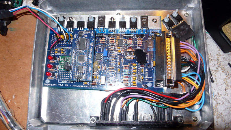

L'intégration d'une gestion Megasquirt dans un boîtier Renault continue :

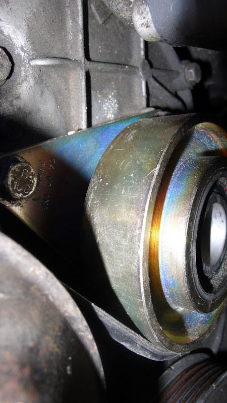

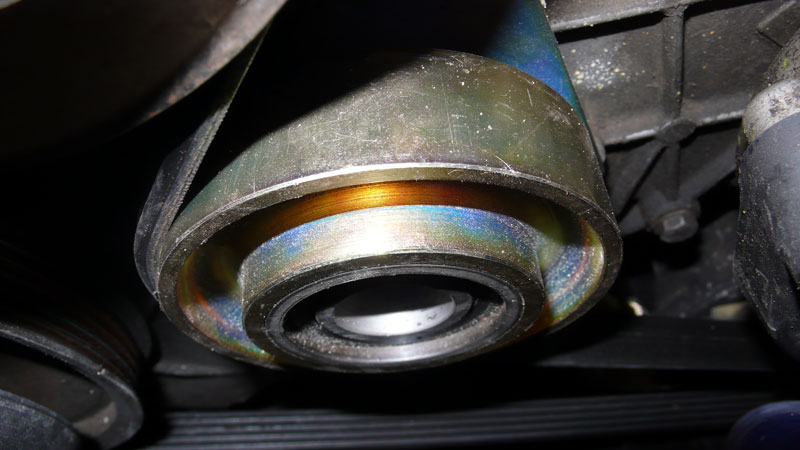

Aujourd'hui changement de mon tendeur 3 points de courroie d'alternateur ! Ben je trouve le 1 point bien plus simple à changer Surprised :
Le nouveau mis en place :

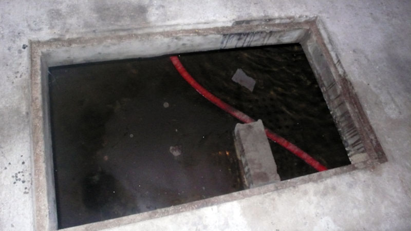

Et bien devant changer mon contacteur de marche arrière, je voulais mettre la voiture sur la fosse ! Mais quelle drôle d'idée j'ai bien pu avoir... ! :
1 parpaing et demi de hauteur, j'ai pas des bottes suffisamment haute donc système D :mrgreen: :
Changement du connecteur (ça tombe bien l'ancien a cassé au démontage) :
Soudure + gaine thermo :
Mise en place du contacteur :
Une bonne grosse dose de graisse contact dans le contacteur pour protéger de l'oxydation et on verrouille le tout avec des colliers rilsan :
Test et hip hip hip ! :rock: :
