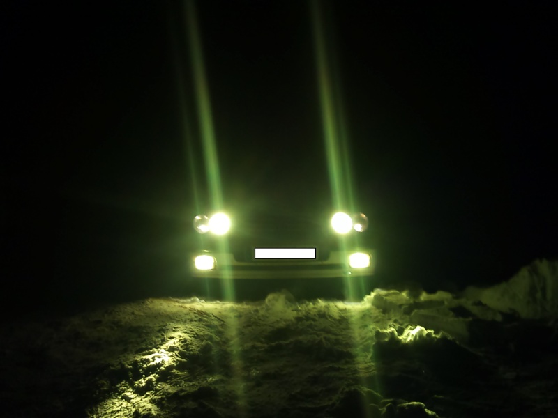

Où as-tu trouvé ces optiques et pour quel prix?
Je suis bien intéressé en fait...
Si tu as plus de photos (également de nuit), et surtout du montage.
voila des photos de nuit mais on voit pas grand chose je suis deja pas douer pour ca en generale en plus de nuit
tapper
veilleuse
feu de croisement
feu de route
sur les photos sa rend pas tres bien mais en reel c est bien mieux !!!!
