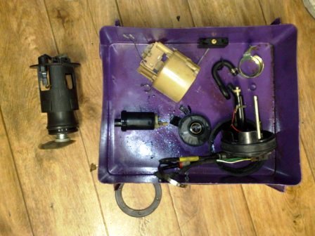

Pour le moment elle n'est pas terminée mais je commence a en voir le bout ...
Voici quelques photos :
Voila !

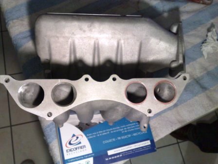

Belle pièce que ton collecteur d'admi !!
Il vient de chez Peugeot Sport ?

Oui une pipe d'admission de 106 rallye phase 1 que j'ai décapée repeinte et poli les 3 bandes et le lion GRRR

MessageSujet: Re: 205 GT (1.4 turbo)   Lun 8 Fév - 21:58
Idem ! pour la peine j'vais mettre d'autres photos de ma 205 !
La descente d'echappement :
La cale de décompression qui brille ! lol
Le collecteur d'echappement ...
La pipe d'admission semi ajusté
Le papillon TCT sur la pipe d'admission de la 106 rallye
Ca c'est une modif de ouf pour faire passer la pompe a essence de TCT (3 bars) dans mon bloc d'origine (pompe a 1 bar)
2 3 pièces nétoyées avant remontage
