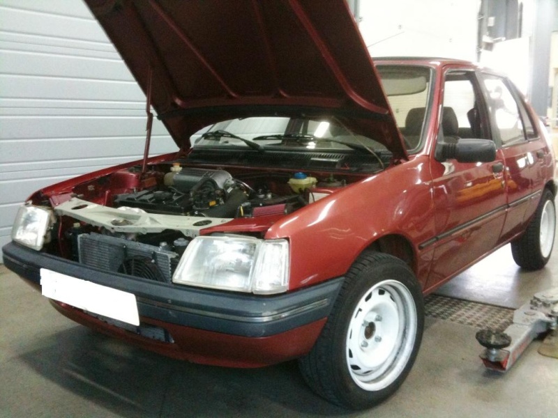

MessageSujet: Re: 205 GT (1.4 turbo)   Dim 15 Aoû - 22:52
Aujourd'hui :
Remplacement du capteur PMH, remplacement pipe d'eau moteur qui fuyait, je me suis fabrique un raccord pour la durite de flotte du radiateur, remis l'aile le pare choc tout ce qu'on a démonte dans la voiture (boite a gant, tablier cote conducteur)
Ensuite purge et fuite d'essence au régulateur donc d'abord change les joints puis le régulateur ...
Ensuite on est allé se ballade mettre le plein faire une dizaine de borne tranquille ... On est allé boire l'apéro et au retour dans le garage elle pissai la flotte !!!
Radiateur perce par le collier de la durite de sural !!! Vereu j'voulais aller au Taf avec demain et ba du coup nan j'irai trouver un radiateur ...
Voilà les news arvi les amis !!!
PS : le bruit est vraiment trop cool ça pete ça siffle ça degaz c'est une tuerie par contre ingérable sur la pluie ca patine sur tout les rapports même sans pousser mais qu'est ce que c'est bon !!!

MessageSujet: Re: 205 GT (1.4 turbo)   Mer 18 Aoû - 0:06
Pour le moment elle est d'origine hormis les rallye blanche
Pas d'échangeur en facade pour le moment normalement il devrait arriver bientot
Ce soir j'ai changé mon radiateur refixé dessus le spal purge et 40 bornes d'essai
===> ca marche fort de dehors un pote m'a dit que ca avait l'air monstrueux par contre elle broute des fois faut que je trouve ce petit souci mais quand ca broute pas le train AV fait des prières pour essayer de pas patiner mais 1 et 2 c'est pas la peine !!!
Photos demain

Bon entre hier et aujourdh'ui j'ai tapé un peu dedans et a environ 3500 tr elle broute
En fait elle accélère hop l'escargot charge arrivé vers 3000 3500 elle broutetetebourtetboeutretre et après PSCHIIIIIIIIIIIIITTTT
C'est un peu (beaucoup) relou mais après ca marche franchement bien !! J'ai emmené mon maitre de stage il a un S3 et selon lui j'le plume et en allonge il me rattrape ... Comme quoi ca a l'air de rouler pas mal
j'ai déja fait + de 100 bornes ... Aujourd'hui j'ai reglé les phares changé des ampoules des conneries pour le controle demain midi je vais changé le joint de pot (je profite du pont a mon boulo)
Ce week vidange a la 300 V bon nettoyage dedans dehors et je vais tirer un inter de forcage du spal
Pour ce qui est du fait qu'elle broute je vais test des injecteurs un peu + petit
Pour le fun j'ai fait un petit relevé :
- Plein d'essence d'une 205 environ 40 45 litres
- Environ 110 bornes
- Et je suis a a peine + de la moitié du plein
Ce qui donne environ du .... 20 litres au 100 mdr
Et oui qu'est ce que vous voulez un jour ou l'autre ca se paye d'avoir des grandes détonations a chaque rapport et rétrogradage ...

MessageSujet: Re: 205 GT (1.4 turbo)   Ven 27 Aoû - 0:35
Chalu les coupains !!!!
Voilà la mise a jour des modifs :
- remplacement sonde du radiateur par une qui déclenche première vitesse a 92• et la deuxième a 97
- remplacement des injecteurs par des 194 cc
===> plus de rates niquel mais elle est un peu pauvre en pleine charge je chatouille les 900•
Sinon les premiers essai ont dit que contre un astra 16s il prend un boulevard contre une golf 2 rallye (quand j'avais encore les rates) on était kiff kiff et ce soir contre un E46 328 is jlai plume sévère on peu dire que je suis content !!!
En prévision test de 214 cc qui sont a mi chemin entre les 240 et les 194 !!!
Et au fait j'ai une petite coupure a 190km/h mais très brève et j'ai pris + de 210 contre le 328 ... Jsui trop content !!!

Une petite session de photos :
Voila la bestiole
Et son coeur
La ligne vue du dessous (petit rappel environ 20 heures de boulo ...)
Au karsher après les premiers essais
Vidéo un peu de patience je suis en essais d'injecteurs ce temps ci ...

très propre le montage :numero1:
Même si je cautionne pas du tout ce type d'auto sur route ouverte scratch

Pareil, la finition du montage est vraiment nickel !
Vivement la video ! Wink
