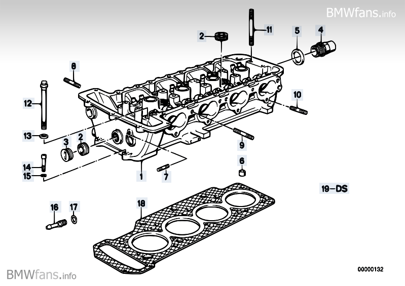

MessageSujet: Re: ma 2002 ti(phil38)   Mar 2 Mar - 19:25
ça viendrai pas de ton tendeur de chaine??? rep 14
Nombre de messages: 1416
MessageSujet: Re: ma 2002 ti(phil38)   Mar 2 Mar - 19:31
j'ais pas penser à ça mais en y réfléchissant,je crois que tu as raison!
c'est génant de rouler comme çà?
sinon,c'est comme la m3,il faut changer le ressort qui est coté culasse?
MessageSujet: Re: ma 2002 ti(phil38)   Mar 2 Mar - 19:38
non c'est pas genant, mais c'est mieux de la faire... Wink
il te faut:
le joint rep11 ref: 07 11 9 963 355
le ressort rep12 ref:11 31 0 731 115
la bille rep13 ref: 07 11 9 986 250
le piston rep14 ref: 11 31 1 744 347
et ça devrait le faire
