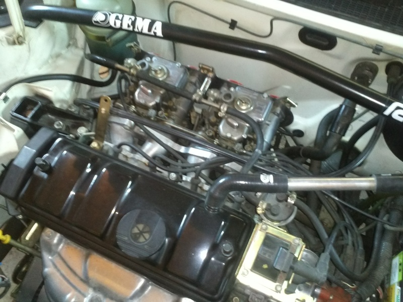

Après un aller-retour en Isère ce WE (en DS3 lol! ), je me suis un peu occupé de mon auto tout à l'heure.
J'ai remonté le miofiltre, les durites de reniflard que j'ai connectées sur la plaque de l'ITG et donc supprimé le récupérateur d'huile Wink
J'ai ensuite remplacé le cable d'accélerateur par un tout neuf en provenance de Retr'Auto Sport :numero1:

petite question
le truc vert sur la durite du reniflard c'est pourquoi faire ?
j'ai toujours vu mais je suis pas sur de ce que c'est ! confused
Nombre de messages : 1159
MessageSujet: Re: [Peugeot 205 Rallye 1989] Jean-Luc13   Sam 21 Juil - 16:57
C'est juste un filtre qui évite qu'une m... provenant du moteur ne passe par les carbus. Wink

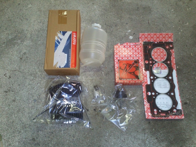

Pas vraiment pour rien, car ça m'a permis de voir que le joint de culasse commençait à faire la gueule Suspect et que le reste était en parfait état! :numero1:
Pour la rondelle, si elle est partie dans les graviers devant le garage, je ne suis pas prêt de la retrouver! Suspect (et ce n'est pas grave lol! )
En attendant de recevoir les vis de culasse et le joint (de chez Retr'auto Sport :numero1: ), j'ai continué hier à remonter un peu le reste. J'ai repassé le cable d'ouverture du capot, refais le faisceau des sondes de pression et température d'huile et de la marche forcée du ventilo (ça avait été fait par l'ancien proprio mais le fil de lampe de chevet ne me plaisait pas! lol! )

Quelques nouvelles: je n'ai pas pu bosser sur l'auto ce WE, mais j'ai reçu pas mal de choses!! geek
Un petit colis en provenance de Retr'auto Sport: :numero1:

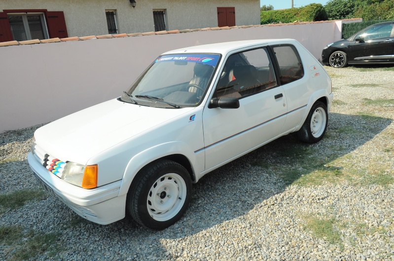

Aujourd'hui j'ai remonté mon intérieur: fete

MessageSujet: Re: [Peugeot 205 Rallye 1989] Jean-Luc13   Jeu 1 Nov - 21:35
nickel tout ca
l'interieur est neuf de chez neuf
fougti
Nombre de messages : 259
Localisation : 92
automobile : 309 gti phase 1
Date d'inscription : 03/03/2010
MessageSujet: Re: [Peugeot 205 Rallye 1989] Jean-Luc13   Jeu 1 Nov - 21:49
meme pas jaloux nah
pff jsuis rave jaloux enfete lol super belle bravo

ce matin, je me suis remis sur le moteur! Very Happy
Je me suis en empressé de remonter les collecteurs lol! (au moins, plus rien ne risquera de tomber dans le moteur )
Ainsi que (provisoirement) le cache culbuteurs
