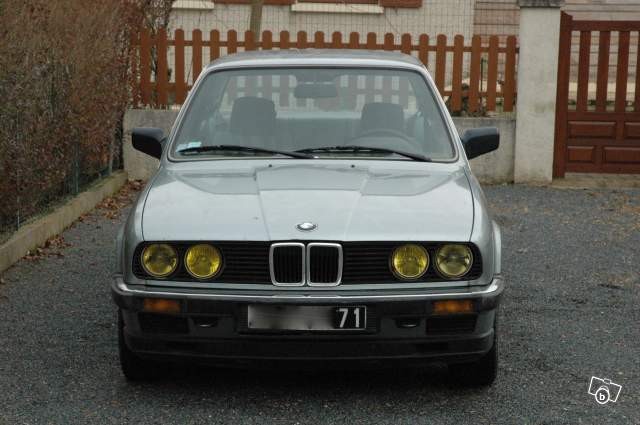

Bonjour tout le monde,
Ca y est aoujourd'hui est un grand jour pour moi, je possède (enfin) une BMW 320i série E30. La bête en question date de 1984 et a presque 300000 km. Ce qui m'a poussé à l'acheter plus qu'une autre est son historique connu puisqu'elle appartient à la même personne depuis 1990 et a donc suivi un entretien régulier. Niveau carrosserie je n'ai pas à me plaindre non plus parce qu'elle est très propre hormis quelques points de rouilles au niveau du bas des ailes mais celà sera traité rapidement par un carrosier.
En ce qui concerne la mécanique elle fonctionne trèq bien mais il y a quelques soucis à régler. En fait et c'est là que tout se gate, le proprio (enfin l'hériter du proprio qui est malheureusement décédé) pense qu'il y a un joint de culasse à faire. Moi je n'en suis pas persuadé à 100% car elle ne chauffe pas, elle ne fume pas blanc, il n'y a pas de bulles dans le vase d'expansion lorsque le moteur tourne et il n'y a pas de mayo dans l'huile. En revanche elle mange de l'eau à cause d'un bouchon de vase d'expansion pas étanche et il n'y a pas de chauffage.
On verra la suite, au pire s'il y a un joint de culasse à faire je le ferai et je serai tranquille, sachant qu'il a déjà été refait vers 200000 km.
Voilà voilà, maintenant j'espère juste ne pas trop galérer pour la carte grise parce que je n'ai jamais acheté de voiture dans ce genre de conditions, je croise les doigts.
Aller j'arrête de blablater et place aux photos
Son côté "old school" me plaît bien hormis peut être les jantes qui vont probablement être bientôt remplacée une fois qu'elle sera fiabilisée mécaniquement et que les quelques points de rouille seront traités.
