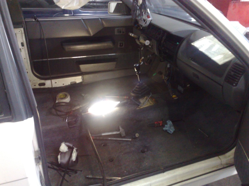

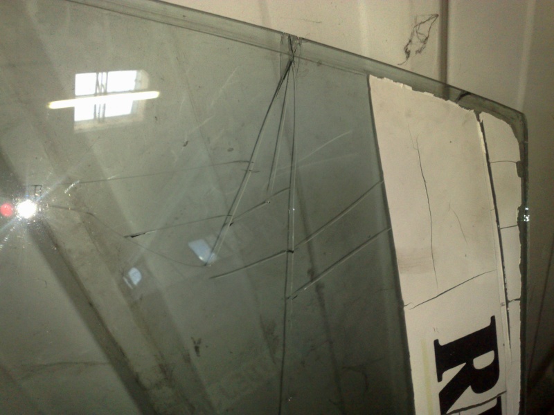

salut a tous
je vous donne des nouvelles de mon futur jouet.
j'ai attaqué à préparer la caisse :
dépose des sièges et de la moquette arriere
ensuite dépose du par brise et malheureusemnt j'ai fait une mauvaise manipe et puis PAAAAAFFFF!!!!!!!
apres avoir vidé completement la caisse je me suis attaqué a l'isolant de m...e
aprés un bon nettoyage voila se que sa donne
avec la decouverte de mauvaise surprise
d'ailleur si quelqu'un peut me donner une idée pour réparer sa, car j'en ai une mais je voudrais avoir un avis extérieur. en plus j'ai un soucis c'est que le pied de l'arceau va se trouver pile a cet endroit là.
dépose du train ar et du pare choc arriere.
et voila ou j'en suis pour le moment.

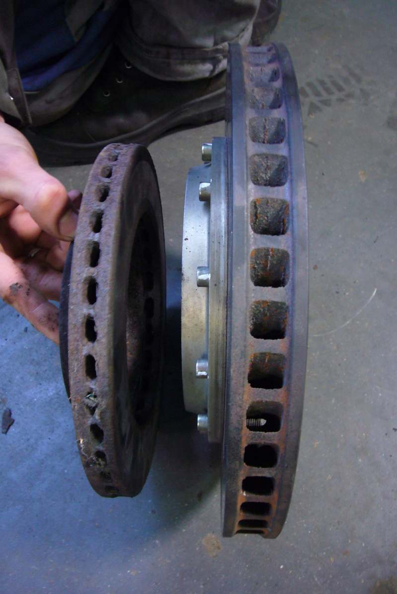

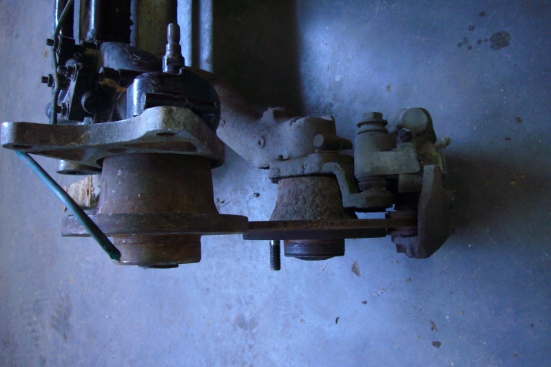

j'ai également reçut de nouvelles pièces.
les gros freins pour mettre a l'avant :
-etriers 4 piston WILWOOD
-bols en alu démontable
-disques AP RACING rainurés en 300mm de diametre
-plaquettes CARBONNE LORAINE
place aux photos :
voila la difference entre les gros freins et se qui est monté d'origine :
d'abord les disques :
puis les etriers :

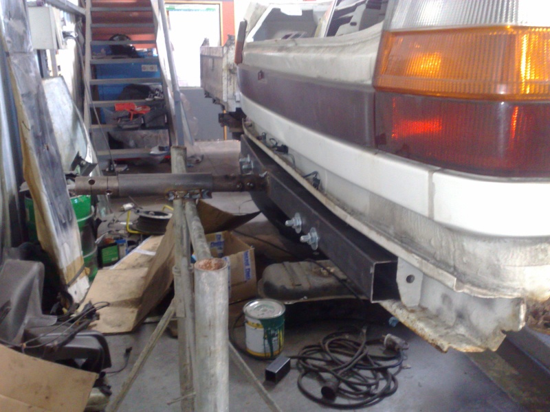

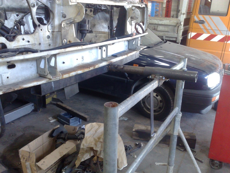

salut a tous
ce week end j'ai un peu bossé.
j'ai fabriqué un tourniquet il reste plus qu'a finir quelques petits details.
place aux photos.
l'avant :
l'arriere :
et puis de coté bon je ne l'ai toujours pas posé dessus car avant il faut que je vide completement la caisse.
a+nico01200
