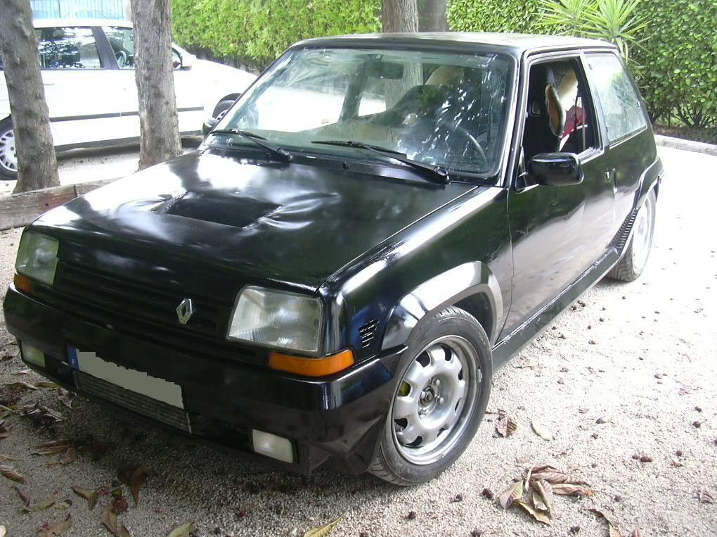

salut je m'apelle cedric de Avignon j'ai toujour ete fan de GT turbo , jai eu 3 r11 turbo et la c'est ma 3em GT turbo .
Alors ca c'est au depart quand je l'ai acheter

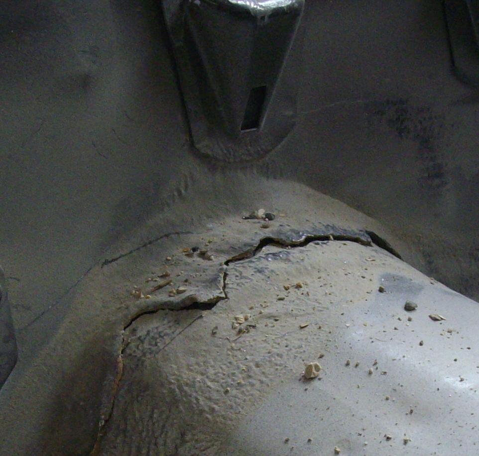

mais a cause de l'image suivante j'ai du changer de caisse , petite fissure a l'ariere .

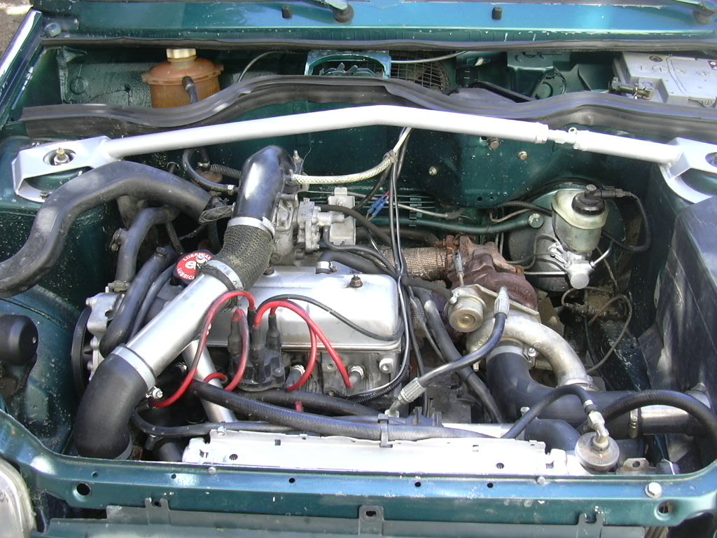

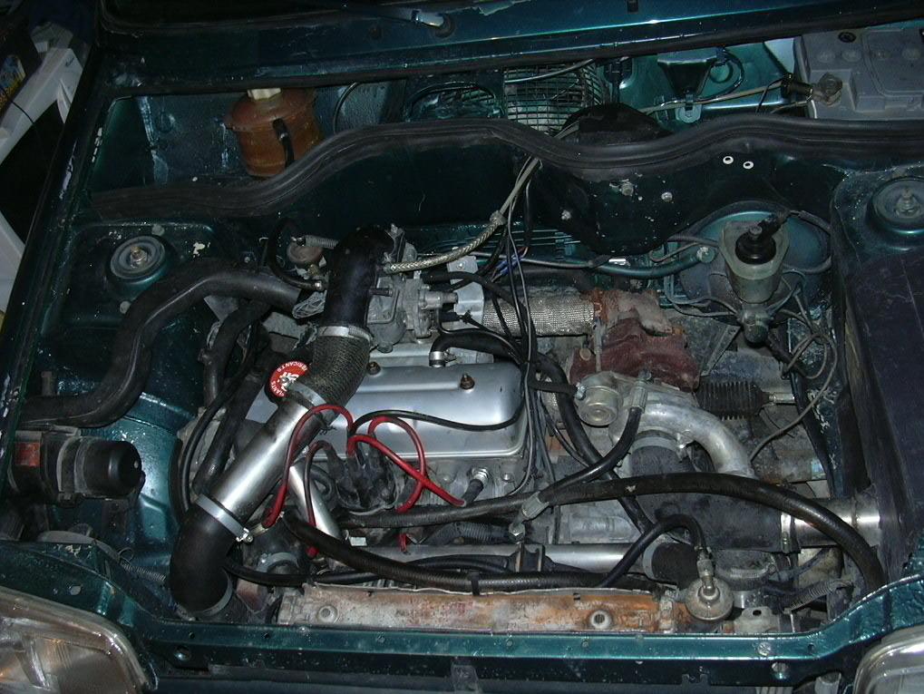

Niveau moteur donc voila quelque modif

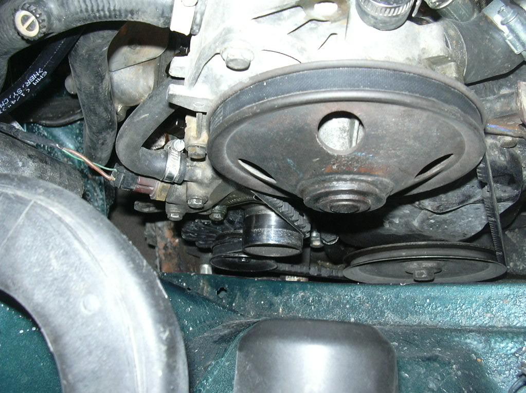

Alternateur deriere
Batterie a gauche et bocal d'eau + pompe a essence a droite devant

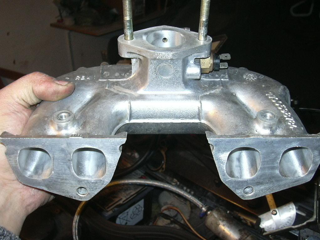

Conduit poli et agrandi

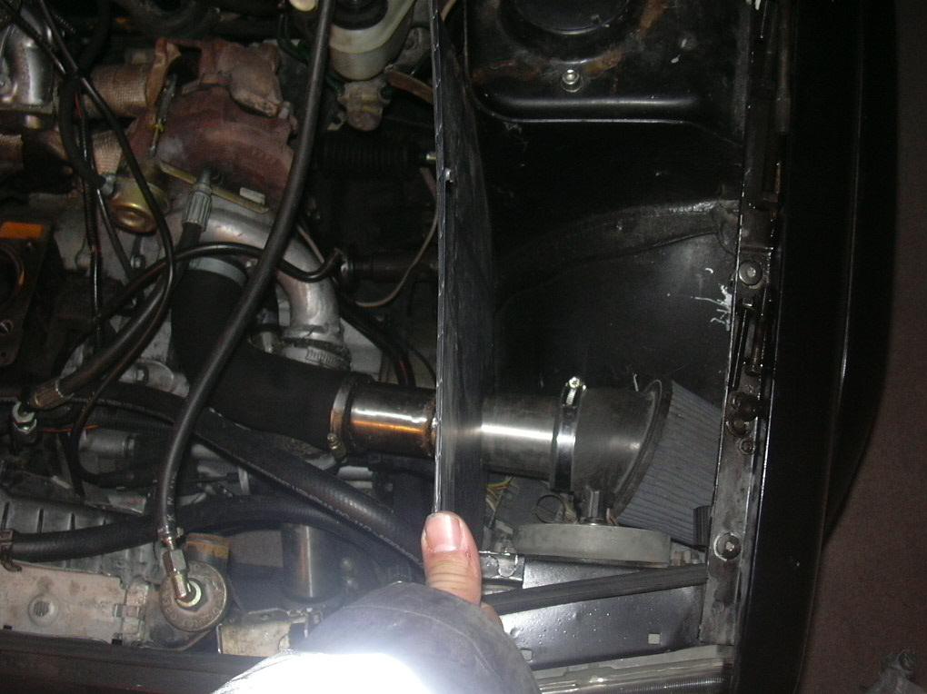

Cloison pour le filtre a air

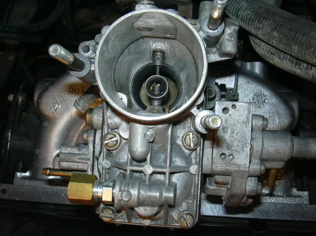

Carburateur repercer et poli

tu dit lalternateur derriere mais ou ca derriere
webzone
Nombre de messages: 503
Localisation: Avignon
automobile: Super 5 GT turbo
MessageSujet: Re: Gt turbo du 84   Ven 2 Avr - 14:08
deriere le moteur sous le collecteur d'echappement
http://www.webzone.fr.tt En ligne

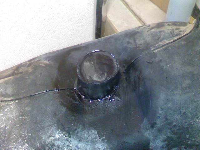

MessageSujet: Re: Gt turbo du 84   Sam 16 Oct - 17:42
Bon j'avez reparer mon reservoir a la colle a par brise ca tient pas donc j'ai changer de system , scellement chimique on verra
on demoule
Mieux que neuf
MessageSujet: Re: Gt turbo du 84   Sam 16 Oct - 18:51
si tu n'as pas mis de primaire normal que sa tienne pas No

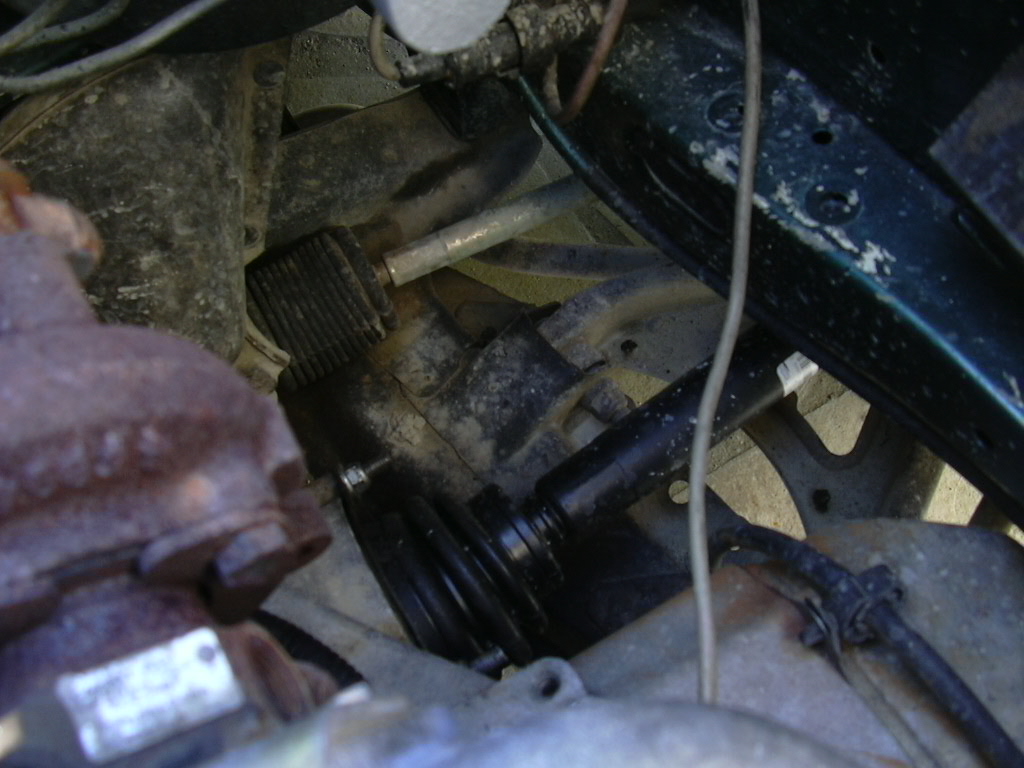

petite question , quelle est l utilité de déplacer l alternateur
dsl si c est idiot mais cela m intrique
webzone
MessageSujet: Re: Gt turbo du 84   Dim 17 Oct - 9:55
oui d'origine il et deriere la calandre , la je l'ai mis deriere le moteur . C'est pour pouvoir faire passer le tube inox de l'echangeur que j'ai mis dans le par choc en bas .
