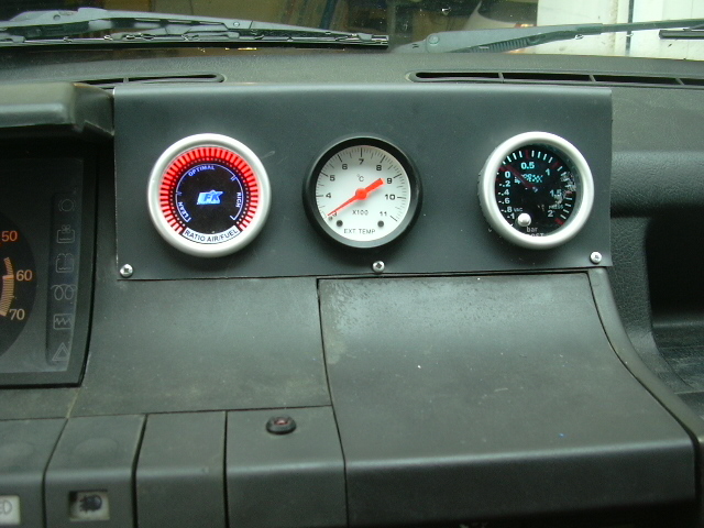

MessageSujet: Re: Gt turbo du 84   Sam 23 Avr - 18:26
Quelques photos ( pas eu le temps de la video )
le moteur fini de monter et a sa place
les manos a leurs place
apres cet aprem je me suis attaquer a la deco a partir de cette image
j'ai fait ca
demain je fait l'autre coté et les finitions mais ca rend un peu mieux en vrai lol .

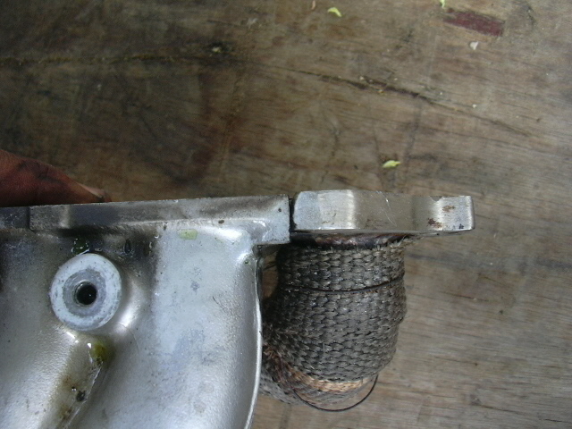

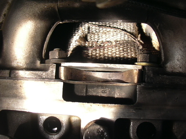

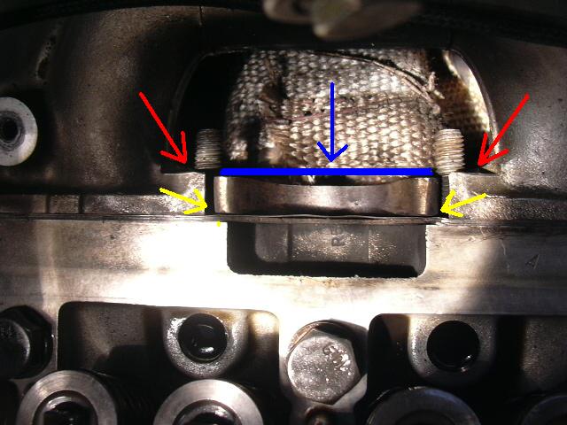

Donc revision et constatations des 500 km , bon ca marche vraiment bien avec 500 gr dans le turbo ( je m'avance pas mais je direz mieux que d'origine ) , le bruit a changer a cause du 4/1 ca ressemble a un bruit de clio 16 turbo ( fini le gloup gloup dans le pot ) , des petites fuites bouchon de vidange ( j'avez pas changer le joint je suis un ane ) , le bouchon de remplissage d'huile ( je vais changer ca ) , les boulons de maintien du cache culbuteur ( je vais chercher ou trouver ca ) , et ma fuite d'echappement que j'ai trouver voir l'images qui vient , afr n'arrete pas d'aller dans tous les sens c'est vraiment pas evident de savoir la vrai valeur , le mano de turbo style phantom on y vois rien a changer direct ( pour un fond blanc ) , toujour un tres leger bruit de chaine de distribution aleatoire ( je pense que le tendeur n'a pas encor bouger a surveiller ) .
mon moteur ouvert pour le resserage culasse et reglage culbuteur des 500 km
ensuite ma fuite d'echappement , c'est pas ma faute lol , en rouge l'epaisseur superieur a la semelle de celle du 4/1 , en jaune la fuite , en bleu la cale d'epaisseur que je vais fabriquer pour ratrapper l'ecart
je vous ferez voir le resultat .

MessageSujet: Re: Gt turbo du 84   Mar 3 Mai - 18:03
Ben on ma dit afr avec la lambda on met ce mano , alor je met ca lol , c'est sur avec une large bande a 150 euro c'est mieux

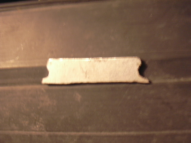

Donc voila , culasse resserer , culbuteur regler , les joint changer .
la cale que j'ai fabriquer pour le collecteur
une fois en place nikel y a plus de fuite

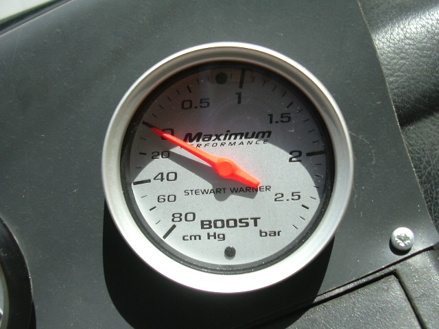

J'ai changer mon mano de turbo tuning pourave pour un vrai mano et la surprise , en faite apres mon resserage de ma culasse a 500 km j'ai augmenter mon turbo et je suis a 700 gr en pied de carbu , ca veux dire qu'avant avec presque rien ca marcher deja bien , vendredi matin je me suis fait une 405 mi16 avec 700gr sans monter trop dans les tour a cause du rodage , je suis content ca paie , je me demande bien combien je vais ariver a sortir de ce moteur .
mon nouveau mano 70 euro

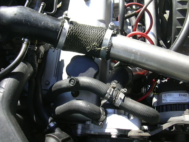

Bon mon mano EGT et retourner en SAV donc je reste a 850 gr arf , pour le circuit le 3 juillet il va falloir jouer du pilotage , sinon quelques evolutions , j'ai acheter un bouchon de remplissage d'huile neuf ( 17 euro quand meme )car j'en avez marre que ca fasse goutte a goutte sur le chapeau de culasse .
une fois poser et rouler plus de fuite nikel
apres j'ai refait une boite a air plus joli et j'en et profiter pour changer le filtre a air aussi ( cesam 39 euro ) , ca marche un peu mieux .
a venir la casquette de carbu en inox , et les coudes des durites de turbo en silicone .

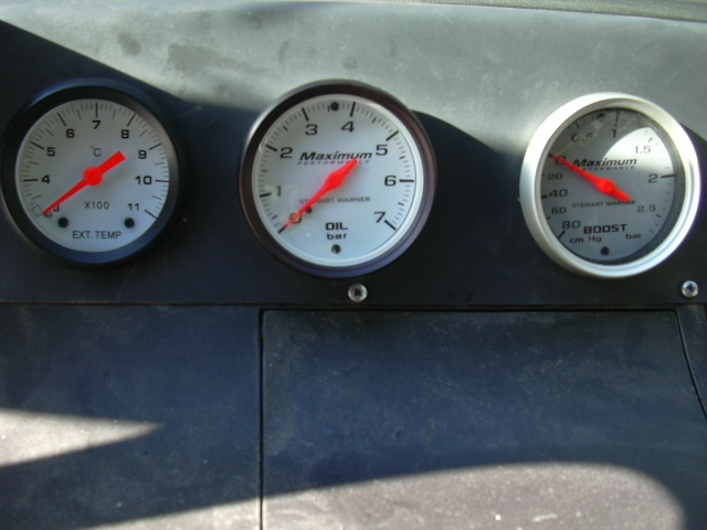

Dans un 1er temps j'ai acheter un mano de pression d'huile mecanique ( 65 euro ) pour tester tous ca , mecanique y a pas de probleme electrique ca marche toujours , donc apres des petits test le mano du tableau de bord et completement faux , a froid 4 bar maxi et a chaud 0.7 bar donc c'est pas bon du tous ceci explique l'usure prematurer du turbo , donc j'ai decider d'acheter un kit de reparation de pompe a huile chez mecaparts ( 100 euro ttc ) car chez renault ca fait 432 euro arf , bon de ce coté c'est regler , dans un 2em temps j'avez renvoyer mon mano EGT + la sonde K ( hs au bout de 15 jours ) au fabricant IRESA sur les conseils de mon revendeur Jett Auto Sport , Iresa m'avez repondu c'est la sonde on vous fait un prix 39 euro arf le SAV IRESA y rigole pas , je contact Jett Auto Sport qui dit je m'en occupe et passe les jours les semaines le mois j'apelle y dit je vous rapelle dans la journee et rien , alor comment dire dans ce cas la on ce sent un peu arnaquais quand meme , donc je lui ecrit un mail ou je lui dit soit je recois fin de semaine soit je lui fait une pub d'enfer , il me repond que les sondes c'est pas pris en garanti chez aucun fabricant et qu'il va etre obliger de le payer de ca poche pour me le renvoyer le plus vite possible , alor je l'ai recu aujourdhui il me manque l'eclairage dessus ( me rapelle plus si je l'avez envoyer avec dans le doute c'est perdu ) , quand meme devoir en ariver la pour un mano ca fait reflechir pour les futurs achats , aucun fabricant garanti les sonde K au moin 1 mois ??
une photo des manos a leurs places reste des petits arrangement
http://www.webzone.fr.tt En ligne
