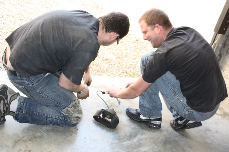

Bon quelques tofs de cette grande partie de rigolade lol! ,sauf pour jon Embarassed
Bon deja ,à peine levé la caisse,ca fuit deja mdr
Le tuyau qu'on a finit par couper car y'avait plus trente mille solutions
Mode recuperage de durites aviations defoncées Laughing
Même en chauffant ,pas moyen de faire avec l'outillage du bord....donc ca a finit en mode boucher (by Mendez evidemment),percage du reste de l'ecrou pour sauvegarder la durites:(m'enfin ca a marché au moins!!)
M'enfin faut être con de serrer des durites de frein comme ça et encore plus avec du frein filet fort....jamais vu ça moi Shocked
Sinon on a eu letemps de vidanger forcemment Laughing
Et même ca, ca a merdé!!
Filtre indemontable,petage de clé à filtre Shocked ,on a du le transpercer au marteau et tournevis Laughing
Enfin on a bien rigolé avec mendou Laughing Laughing ,jon beaucoup moins geek

et pour l'outillage pierrot a de belle clef a tuyauté et meme ca elle tourné dans le vide !!
MessageSujet: Re: jonkiller [ 205 GTI 1.6 ]   Lun 12 Avr - 0:27
Oui non mais la c'etait serré n'importe comment.....
ca se sert pas fort ces ecrous ....ca peut pas se devisser et c'est conique donc ca peut pas fuir...
Alors le mec qui sert ça à la masse et qui en plus fou du frein filet.....va falloir qui m'explique l'interet....
C'etait pas rouillé ,ni grippé de plus... Rolling Eyes

j'été partie confient chez pierrot pour changé mes etrier et passé en saxo VTS seulement ont avait pas prévue que l'ancien proprio ne devait pas connaitre les fameuse régle des couples de serrage !!!
donc et ca c'est magnique montage des durite Avia serré comme une brute et surtout montage au frein filet fort !!!!!!
donc pour 1 etrier ont a mis 2 heure et le deuxieme casse du tuyau en dur car indémontable !!!
et aussi une vis de purge cassé histoire de ....
on a eu le même problème avec oliv quand on a fait les freins de sa saucisse sauf qu'au lieu de forcer de ssus comme des porcs on a démonté le tuyau dur et retirer la vis de durite à l'étau
bande de bourrins !!!
