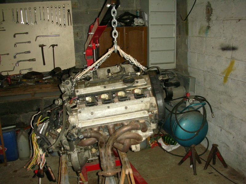

:hlo: bonjours a tous me presente, moi c alexandre de normandie dans le 27 je susi carrossier de metier.ja i une gti 1900 de 91 a l epoque elle ete accidente je l est refaite moi meme monter un moteur 309 gti 16s avec acc volant moteur alleger et ligne grn. j ai voulu passer au xu10j4rs mais le probleme commence deja
; =red[color=red]]le montage pour raccorder mon faisceaua celui de l habitacle sous la boite a gant.
deuxieme probleme j avais colecteur 309 16 avec col de cygne de td vu 1l9 aller pas donc quel col pour pouvoir raccorder au collecteur 167 ch
voici quelque photo de ma gti une painture orange nacrer et le moteur qui vient juste d etre pris en photo quand les eu ya 10 jr il a 86 000 km http://i69.servimg.com/u/f69/13/39/07/74/dscn1714.jpg
MessageSujet: Re: 205 gti 167ch   Ven 2 Avr - 20:18
voici photo du moteur qui vient juste d etre demonter
