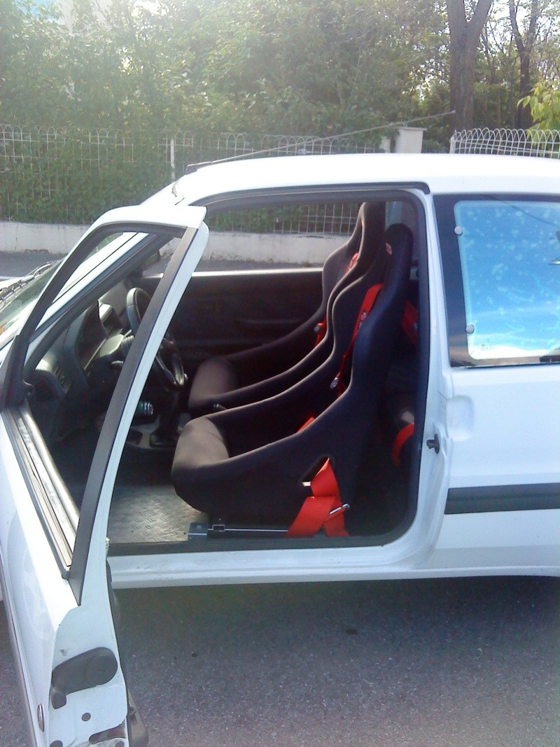

et voila!!! les beaux baquet dans la titine !!! Very Happy
le mien est un peut trop en arriere . demain je le remet bien Wink
voici quelque photos[img][/img][img][/img][img][/img][img][/img][img][/img][img][/img][img][/img]

ha mais je vois enfin ou tu habite par contre j'aime pas trop ton montage pour les bacquets

pourquoi tu n aime pas mes support ? ils sont solide et efficace .
je trouve sa faible et certain endroit serait mieux avec des soudures
et les equerres une tole plier tous le long avec soudure serai mieux
oui c sur mais jai des jambe force sous mes équerres. pour ce qui est des soudure , je n ai pas voulu soudé car si jamais je voulais remettre mes siege d origine jai juste a enlever les barres et remettre les railles .
MessageSujet: Re: ma 106 XS   Jeu 17 Juin - 22:03
non mais je parle de souder et faire un support en une seul parti que tu vis dans les fixation d'origine comme les console qui vend

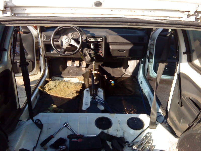

je c que ça fait longtemps que je n ai rien écris mais avec mon boulot ,au karting, je n ai pas bcp de temps.
Par contre j ai pus faire quelque petit travaux sur ma S06... les voici en image Wink

apres je me suis dit qu un petit régime ne serrait pas du luxe . alors j ai vidé!!! diable [img][/img]
ohhh une piece de deux franc :rsp: [img][/img]
pepe_971
Nombre de messages: 145
Localisation: chabeuil
automobile: 106 xs +205 gti de 88
Date d'inscription: 23/04/2010
MessageSujet: Re: ma 106 XS   Mer 15 Déc - 19:36
avant
apres
c mieux avec des œillets quand meme
