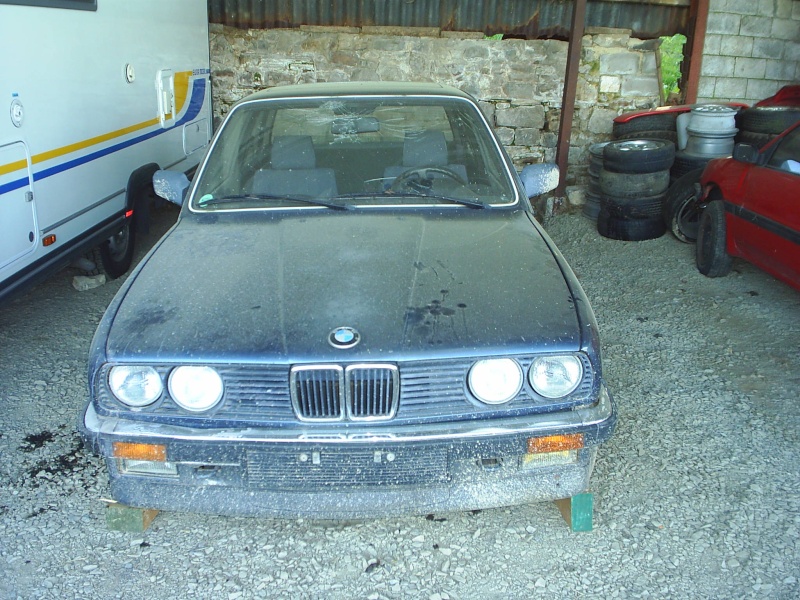

bon d'abord les sousis de cette voiture, elle a 242000km comme vous pouvez le remarquer et en m'amusant avec, j'ai foutu en l'ère le join de culasse (oui je sais, je suis con) tout sa pour en arriver la et oui elle est sale, comme j'ai dit je me suis amusé avec et titine à pas mal voler dans tout les sens lol. de plus le par brise est cassé comme vous pouvez le voir mais ce n'est rien un tout nouveau se trouve sur la banquette arrière j'attend la peinture pour le remettre
De toute manière voila se que j'avai prévu de faire dessus pour sauver cette belle

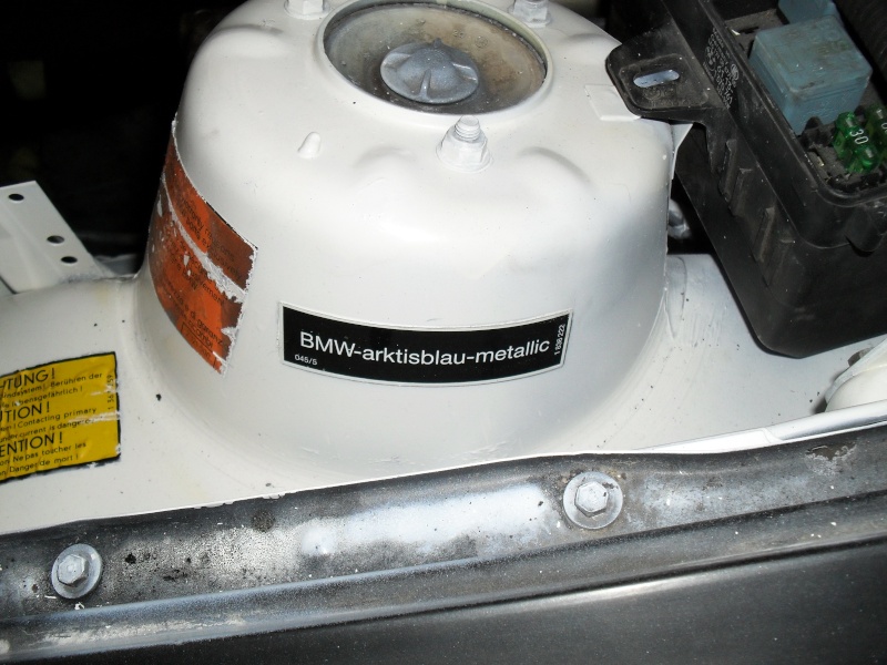

et il est prévu dessus une toute nouvelle peinture en blanc alpinweiss bmw, j'ai d'ailleurs commencer à peindre le compartiment moteur
il est beau le arktisblau-metallic Very Happy
