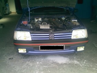

Quelques photos de la 205:
Avec le vieux feu arrière:
Le nouveau:
Le changement de l'assise su siège chauffeur:
La restauration avance, le plus gros travail restant est la peinture des jantes...
