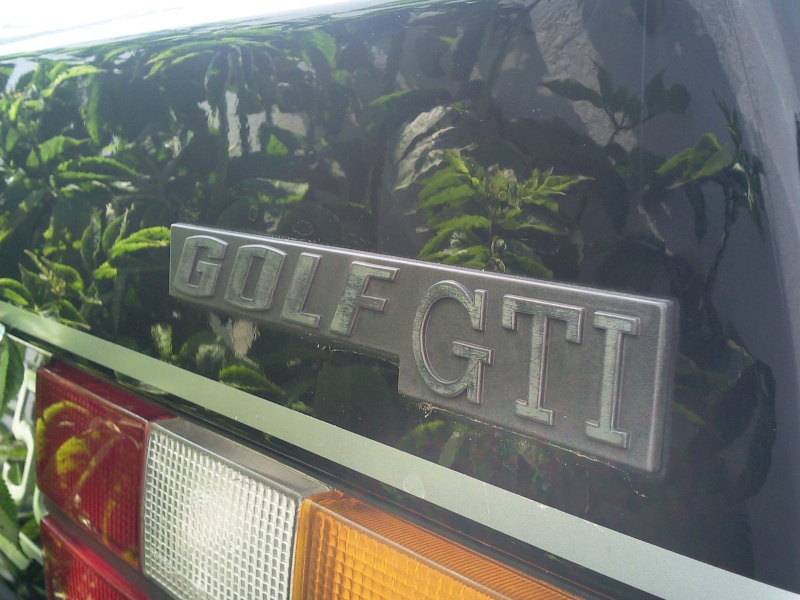

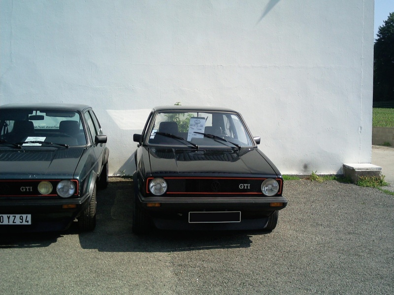

Salut,
Afin de me remettre du cafard de la 79 gris inari (couleur sur mesure d'époque "inari silber") que je n'ai pas acheté, je me suis vengé sur une autre !
La belle est une Golf gti 1600 de 1982, totalisant 187.000kms, entièrement d'origine, elle était à un client.
Elle se trouve dans un état assez correct, les 187.000kms d'usure ne se ressente pas !
Comme à mon habitude, elle va s'offrir une petite cure de jeunesse !
Niveau comportement elle est très saine, ne voulant pas revivre les tremblements de mon ancienne 1600 j'ai donc essayé la voiture au maximum de ses possibilités afin de vérifier si le comportement est sain,c'est comme un 1600 quoi ! Rien à dire, le moteur respire la santé lorsque j'ai légèrement réglé la richesse,ça reste à peaufiner, donc on fera ca comme il faut !
Son régime de prédilection? Lorsque le diesel à dit stop ca suffit ! les poussées passées les 3500 tours sont assez franches et sonore !
Pour l'instant elle est équipée de jantes avus (qu'on retrouve sur les gti américaines, des cab et etc)
Elles vont être remplacées par des jantes ATS Cup en 14" qui sont en restauration en Suisse pour une restauration à l'identique (conservation du micro-sillon dans le flanc intérieur de la jante)
Le proprio pas maniac...l'autocollant pour ne pas dépasser le régime moteur à froid et à chaud mdr
L'intérieur dépareillée motif KL, j'ai un intérieur que j'ai entièrement refait (retournage du tissus, couture et mousse), qui va reprendre sa place dedans
Le moteur dans son jus, pas mauvais dans l'ensemble, qui attend son heure de révision
Une voiture qui n'a pas eu d'accident, ni de petit chocs violents ENFIN, juste une belle petite rayure sur la porte conducteur en bas
Tous les détails sont présents
