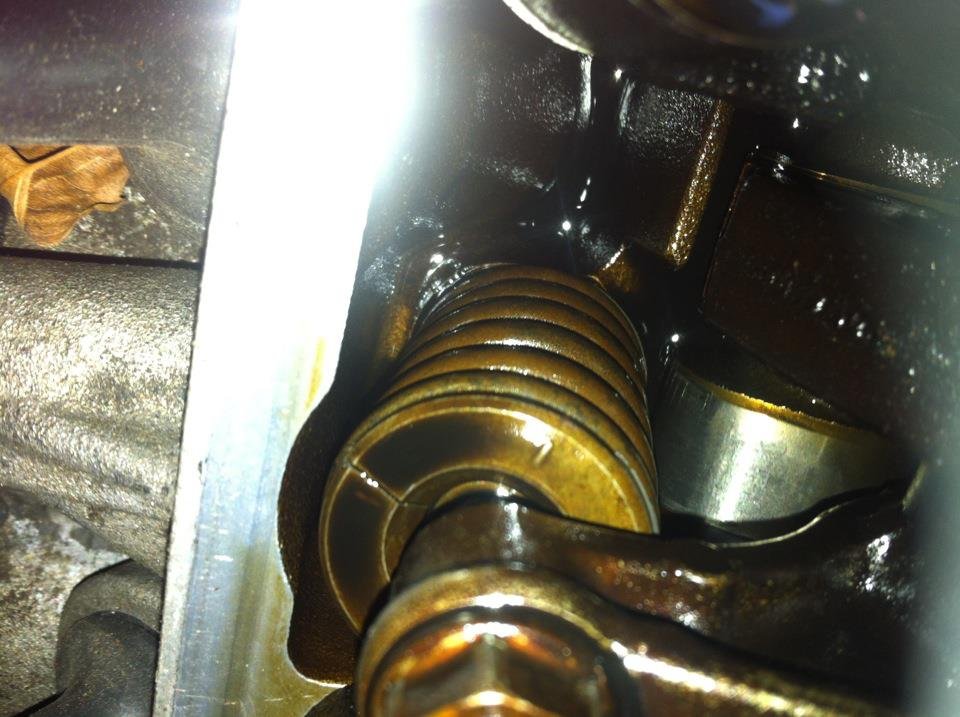

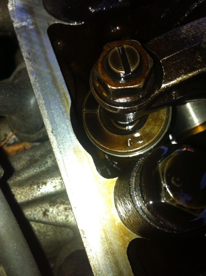

On va poser la boite de la GT piste car cette dernière est en stand by également à cause d'une casse d'une partie moteur... Cela faisait quelques temps que j'avais un sale bruit en pleine charge vers 5000 tours qui s'accentuait vers 7000 tours. Puis par moments des petits "clicks clicks" au ralentit mais pas souvent, comme un jeu au soupape loupé mais en plus aigu. Je suspectais un ressort de soupape/un guide/une coupelle (la coupelle est un organe TRES fragile sur les TU2/4)
Ce soir je démonte le cache culbu, et ma crainte s'est confirmée.... Snif snif, la voila donc à l'arret pour un moment !

pourquoi ne pas changer que la coupelle sans démonter la culasse ???

Tout bonnement car mon montage actuel n'est pas satisfaisant ;-). Je comptais raboter la culasse de 1mm (enfin à voir avec les calculs) car j'ai des pistons plats, pour une culasse de TU2/4 qui est posée en temps normale sur des pistons bombés !
Il était prévu un déculassage à moyen terme (d'autant que 5 ans après leur montage, les joints de queues sont séché car ce moteur roulait peut appart sur circuit avec l'ancien proprio), le voila parfaitement prévu du coup, dès que j'aurai mon salaire (en attente d'embauche) .
