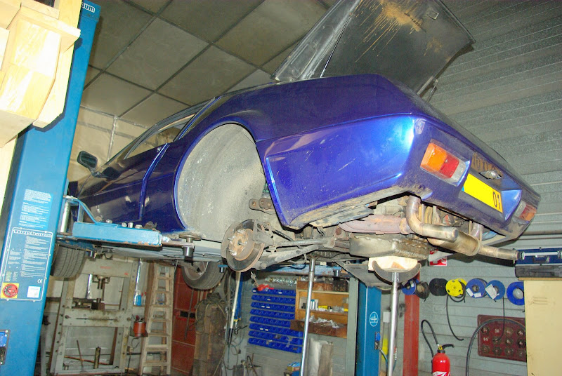

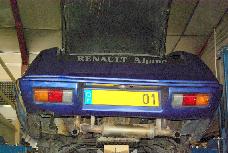

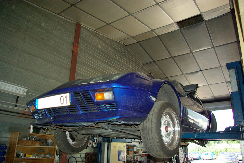

Quelques rares photos
Que les puristes se rassurent.
Si la doc technique déconseille le pont 2 colonnes pour soulever les Alpines, ce pont Nussbaum est doux et en prenant les précautions essentielles, on peut le faire sans soucis, en mettant l'Alpine à l'envers: le côté lourd sur les bras courts.

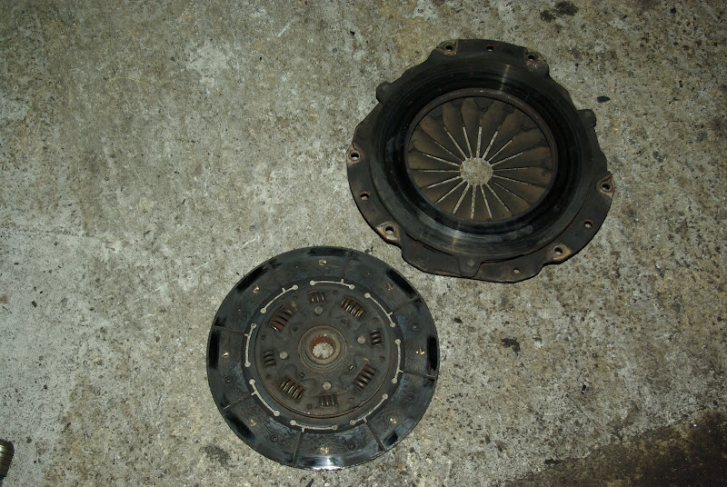

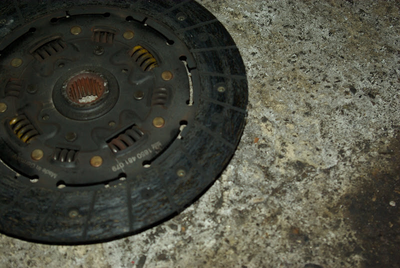

Venue vendredi sur plateau: embrayage HS.
La roue arrière droite: des cales d'épaisseur utilisées comme rondelle et pas à leur place, des réglages de carburateur à faire peur.
Bref, carburation et allumage: refaits.
Embrayage : en cours.
Usé plus qu'à la corde.
Pas eu la possibilité d'en faire plus. En effet, ou bien on a les mains propres et on fait des photos, ou bien on travaille.
Comme je suis seul (beaucoup de place, car j'aime mon confort), je dois arriver à tout concilier.
Mais ce fut un joli défi. Et on est tous contents, car elle tourne beaucoup mieux.

Shocked il avait ramasser ton embrayage papy
ouais rammasser grave !!!!!!!!!!!!!!!!!!!!!!! Suspect
MessageSujet: Re: un apres midi chez tonton    Sam 14 Aoû - 23:52
a oui l'embrayage usé jusqu'à l'os lol!

MessageSujet: Re: un apres midi chez tonton    Sam 14 Aoû - 23:57
A mon avis non.
Il s'agit d'un embrayage à commande hydraulique.
Donc, un moindre appui sur la pédale d'embrayage, comme il n'y a pas de garde, on flingue sans s'en apercevoir.
Comme papy est le 3ème possesseur, on ne sait pas comment les prédécesseurs on massacré l'embrayage.
C'est tout le problème des véhicules d'occasion, quel que soit le style de voiture.
