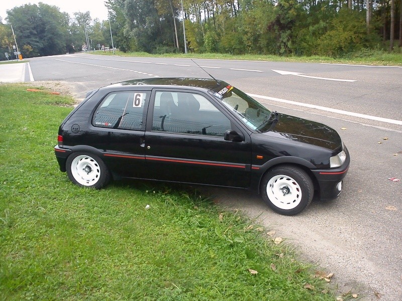

En attendant , quelques photos d'aujourd'hui .
MessageSujet: Re: bwolf971 [ 106 xsi 1.6 ]   Dim 11 Sep - 20:41
Je verrais bien les extensions carrosserie, en noir de la même couleur que la caisse, sa casse la ligne le fait que c'est un noir plus clair.

MessageSujet: Re: bwolf971 [ 106 xsi 1.6 ]   Sam 17 Sep - 13:51
Début des hostilités , l'ancien train en place !
Puis démontage du nouveau pour installer des graisseurs . la traverse nikel , y'a des traces mais ça ne se sent pas du tout au toucher !
La barre de torsion en 22
Le graisseur en place !
le nouveau train graissé remonté , et reglé au poil
Ensuite ca a été au tour de l'avant , montage des B6 , de la barre stab en 22 et du quickshift ! ( C'est super précis , un peu raide mais agréable ! )
En attendant ca colle la route c'est juste un truc de fou ! c'est precis , le cul n'a plus envie de se barrer dans les grandes courbes et la voiture de me renvoie pas dans l'autre sens sur les pif paf .
Sur le tout premier test avec seulement le train arriere changé , c'est l'avant qui cherchais la route , maintenant c'est au poil !
Et voila la nouvelle hauteur de caisse ( decrantage de 2 crans ) ! Certain diront trop basse , moi perso j'aime ! L'assiette de la voiture est quasi a plat .
( j'ai 16.5cm a l'avant et 17.2 a l'arriere au niveau des points pour le cric )
Chassis plus raide ?? nooooooooon

MessageSujet: Re: bwolf971 [ 106 xsi 1.6 ]   Lun 23 Jan - 0:58
Petit montage du jour :loving: Excusez la voiture , c'est juste apres le montage et donc bien deguelasse ...
Les panneaux ne sont pas achetés sur le net , et bien moins cher ^^ Merci mon ancien patron =)

MessageSujet: Re: bwolf971 [ 106 xsi 1.6 ]   Lun 23 Jan - 13:55
la classe par contre les rivets c'est pas top car si il faut demonter.............. sinon au top le tulipé a l'air simpa
MessageSujet: Re: bwolf971 [ 106 xsi 1.6 ]   Lun 23 Jan - 15:01
J'avais pas vu avant,mais tes roues sont droites mais pas le volant! Shocked
MessageSujet: Re: bwolf971 [ 106 xsi 1.6 ]   Lun 23 Jan - 15:09
bien jolie tous cela dit donc :numero1:

MessageSujet: Re: bwolf971 [ 106 xsi 1.6 ]   Lun 23 Jan - 16:06
non non t'inquiete pas , il est droit quand je roule mais il est un poil decalé quand meme , mais le repère pour le volant est genre a droite de 3mm seulement sur route plate ^^
