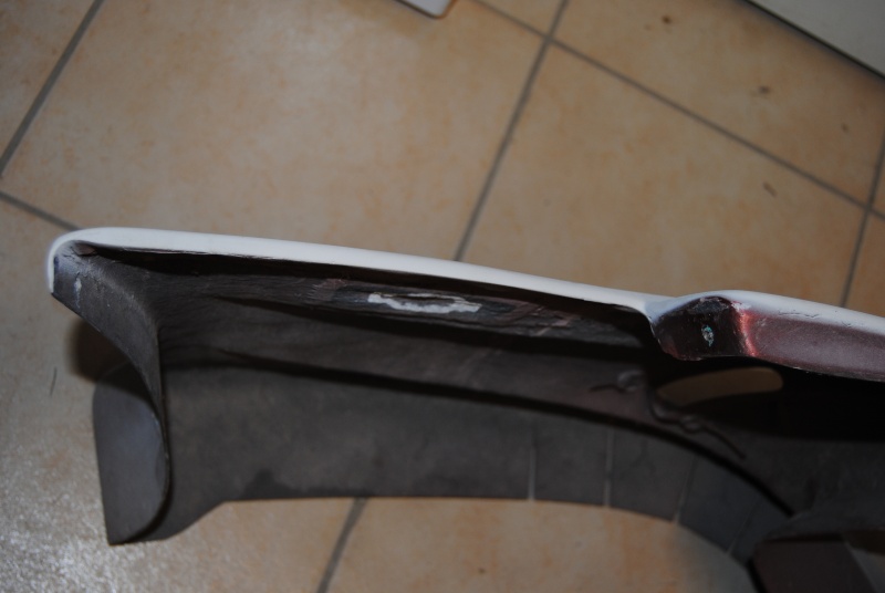

Bon je vous ai pris des photos de cette pates rouge. J'aimerai bien savoir ce que c'est.
Après 2ème question il s'en ai servis pour élargir un peu le kit pour que ça s'adapte mieux à l'aile en fibre. Ma question est est ce que ça va tenir cette pate ?

Ca serait pas du durciceur ta pate rouge????

Aucune idée, comme dit plus haut je ne connais pas les différentes pattes qu'il y a en carrosserie. Moi a part la fibre le mastic et le matsic fibre je connais rien. Mais le soucis c'est de savoir si cette patte convient ou si il faut que j'enlève tout pour ressouder. Mais le problème c'est que personne pourra me répondre tant que je saurais pas ce que c'est cette merde
MessageSujet: Re: [200SX S13 Rouge] Sylvain   Lun 25 Juil - 12:19
a mon avis soit durciceur ,soit de la loctite rouge .....
MessageSujet: Re: [200SX S13 Rouge] Sylvain   Lun 25 Juil - 12:24
la couleur et la gueule ca me rappelle du durciceur c'est pour ca....

Mais en faite pourquoi du durciseur moi quand j'utilise du durcisseur c'est juste en faisant l'association avec la résine ou le mastic.
MessageSujet: Re: [200SX S13 Rouge] Sylvain   Lun 25 Juil - 12:29
Il a surement voulu rigidifier le morceau à moindre coup...pkoi il l'a mis là et comme ca aucune idée! scratch
Nous sur un kit carrosserie en fibre qu'on a posé sur une 131abarth on en a ajouté dans certain angles et en certain points sensible pour les renforcer...

Sur le kit que j'ai mis en photo ça pourrais s'expliquer du faite qu'il l'a riveté au bas de caisse. Donc pour pas que le par choc explose a cette endroit il a du mettre cette patte.
MessageSujet: Re: [200SX S13 Rouge] Sylvain   Lun 25 Juil - 13:13
Oui c'est possible en effet!
je pense que c'est du mastic fibre ya plusieurs couleurs, rouge vert et blanc on a l'impression qu'il ya des fissures derriere la mastic

Quelques nouvelles et besoin d'aide.
J'ai racheté des ailes en +50mm cette fois
Cette semaine je dois les monter parce que la voiture part en carrosserie le 19 septembre. Le soucis c'est que pour mon passage de roue et pour bien coller l'aile il faut coller au niveau du passage de rour l'aile d'origine et l'aile en fibre.
Et acteullement entre mon aile d'origine et mon aile en fibre j'ai un jour de 2 cm. Il faut que je comble cette écart pour pouvoir les coller.
Quelqu'un à une idée ?
Merci
MessageSujet: Re: [200SX S13 Rouge] Sylvain   Mar 13 Sep - 18:16
chez gt2i il y a du plastique pour faire bouché des passage de roue
voila le lien
http://www.gt2i-competition.com/Plaque-protection-int-aile-2mm-925X320-G-p-35722-c-11_349.html#FP
voila ce que je pense mettre le jour ou je monte ma voiture et sa tu peut le faire aprés

A tiens je connais pas ça. Mais c'est en quelle matière ? Ca se fixe comment ? parce que moi faut que ce soit en dur pour pour bien fixer mon aile en fibre
