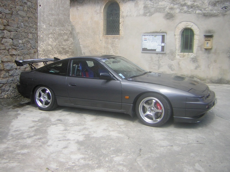

MessageSujet: 200SX no drift just grip   Ven 27 Mai - 11:30
Voila je me rend compte que a part qq fotos dans ma presentation j'ai pas fais de sujet pour vous presenter la 200sx dans son millesime 2011 voici qq fotos pour vous mettre en appetit et pour ceux qui veulent savoir ce qui se cache sous le capot rendez vous au ledenon le 19 juin. Enjoy...

MessageSujet: Re: 200SX no drift just grip   Ven 27 Mai - 12:55
Les étiers...faut pas plus là ... Laughing

MessageSujet: Re: 200SX no drift just grip   Mar 21 Juin - 0:34
j'aime bien ta voiture sa donne envie mais pourquoi un si gros demi arceau ???????

MessageSujet: Re: 200SX no drift just grip   Dim 17 Juil - 18:07
salut belle 200 sx !!!!

MessageSujet: Re: 200SX no drift just grip   Dim 17 Juil - 20:47
C en vente libre les armes de 12021455244eme catégorie ??????????????????????

MessageSujet: Re: 200SX no drift just grip   Mar 19 Juil - 18:59
Salut a tous merci pour les commentaire, pour les plus curieux voici les details de la petite bête:
moteur:
pistons forgés
bielles forgées
culasse retravaillée,supression des chasse, polissage et agrandissement des conduits, et soupape +0,5
arbres a cames d'echappement a l'admission
injecteurs 550cc
debimetre 300zx Z32
echangeur gros volume
ligne 3 pouces
turbo T3/T4 AR60 passé en top mount
wastegate externe
radiateur d'huile 13 rangées avec filtre a huile déporté
embrayage exedy stage 3
chassis
tous les tirant reglable D2 sur rotule av et arr
amortisseur D2
etrier 4 piston XYZ avec disque rainurés 330mm
BAR avants, arrieres, superieures et inferieurs
arceau 4 point home made
pneu semi slick federal 595RS
interieur:
baquet rrs
volant tulipé rrs
snapp off D2
manos egt,afr,t°huile,pression d'huile et pression turbo prosport
voila le tout tournant avec une pression au turbo allant de 1bar a 1,5bar grace a l'avcr.
Sachant que tout ce petit monde m'a permis de tourner en 1min39Sec
au ledenon le 19 juin avec seulement 1,2 bar de pression et avec encore beaucoup de reglage a peaufiner et des améliorations à apporter.
Les évolutions a venir donc:
un autobloc
des pneu plus large a l'arriere surtout car du mal a passé la puissance au sol mais je suis que en 225 45 17
Pour le comportement ben a savoir que le moteur n'etant qu'un 1800cm3 16s avec un si gros turbo c'est un peu creux en dessous de 4000tr meme si les gros arbres a cames m'aide bien sous ce regime, par contre a partir de 4000trs c'est un régal de sentir la poussée jusqu'au rupteur situé a 8000tr, sachant que le turbo tient sa pression jusqu'au bout ce qui me permet de rupter en cinquieme a des vitesse inavouable...
enjoy...
