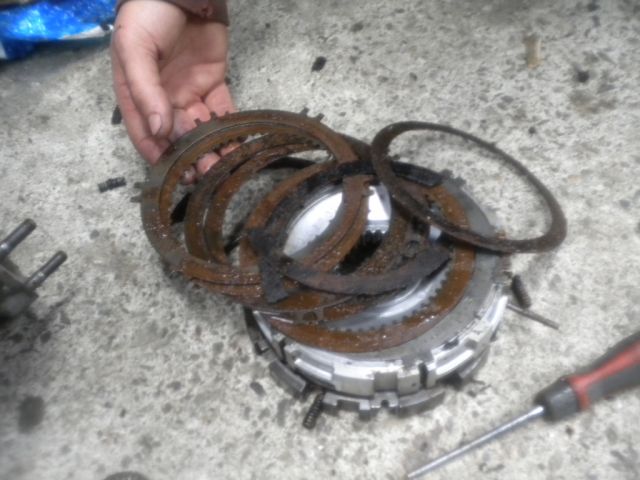

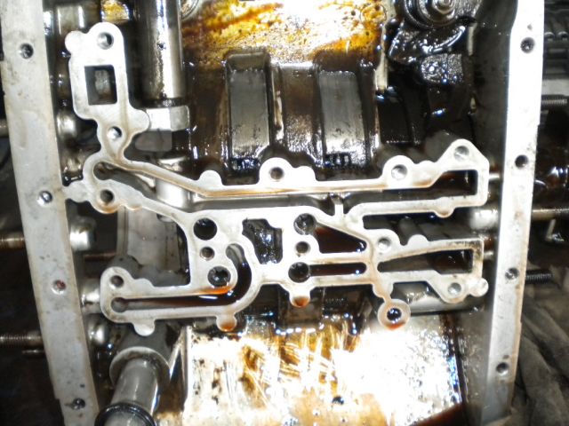

C'est parti :
ça change de l'Auvergne ... la bva est déjà ouverte.
Pas mal de pièces a changer ... super cher en plus les rares encore trouvables en neuves ... pff, vaut mieux une bva américaine c'est moins cher ... J'ai bien une autre boite automatique pour pièces mais l'état est très discutable ... sinon elle ne serait pas pour pièces ! !! !!!.
Enfin bref, l'auto semble en bonnes mains chez TransMecaLA34 même si ça va me couter un bras et de préférence celui qui a la Rolex !

Malgré l'état il faut récupérer à tout prix qq trucs sur la donneuse ZF fournie car introuvables en neuf ( même si affichés sur certains catalogues )
Je ne sais pas qu'elle sera l'issue mais en tout cas il se démène ce réparateur .. ça change du joueur de flûte et des 3 incantations devant l'auto du " réparateur " précédent !

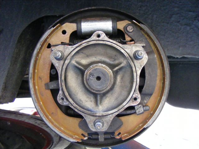

Bon, je roule depuis mars 2008 ( date de l'achat de la Just because au père Perfect mon ancien voisin ardéchois ).
Il est temps que je m'occupe des freins ...
commençons par l'arrière :
J'ai une paire neuves de "à riveter" en stock mais je fais reconditionner une autre paire.
je cale la caisse avec les moyens du bord :
- un cric rouleur 2t sous le pont,
- le cric peugeot.
- mes roues sous l'auto ( au cas où )
et hop c'est posé :
Par contre le FAM me casse les c...lles pour réenclencher les tambours neufs ... ça vient pas des carrés ( excentriques ) ils sont au max en intérieurs.
j'entasse une autre roue sur la roue histoire d'avoir un garde fou et hop je me glisse dessous.
je détends, je détends ... pff ... je l'avais retendu un peu une fois, j'aurais pas du ... et ouf ( fais chaud ) j'arrive à enclencher mes nouveaux tambours.
Je règle la manette de de FAM de l'habitacle à 7 crans, une purge et hop ça roule.
Faut que je fasse les avant aussi à l'occas ... mais si j ai encore une paire neuves arr à riveter, une à reconditionner, je n'ai pas d'avance sur le TAV.
PS : la 404 étant une 61, donc avec sa toute première génération de tambours, je pense que j'ai un freinage identique avec certaines Peugeot 203 & 403.
