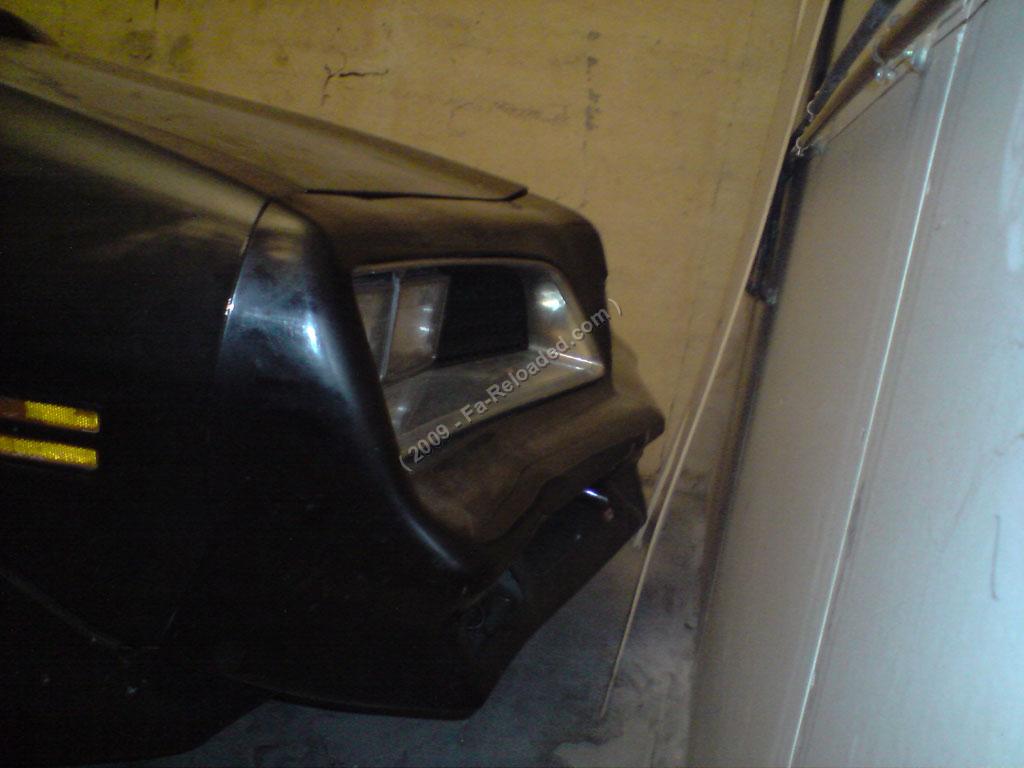

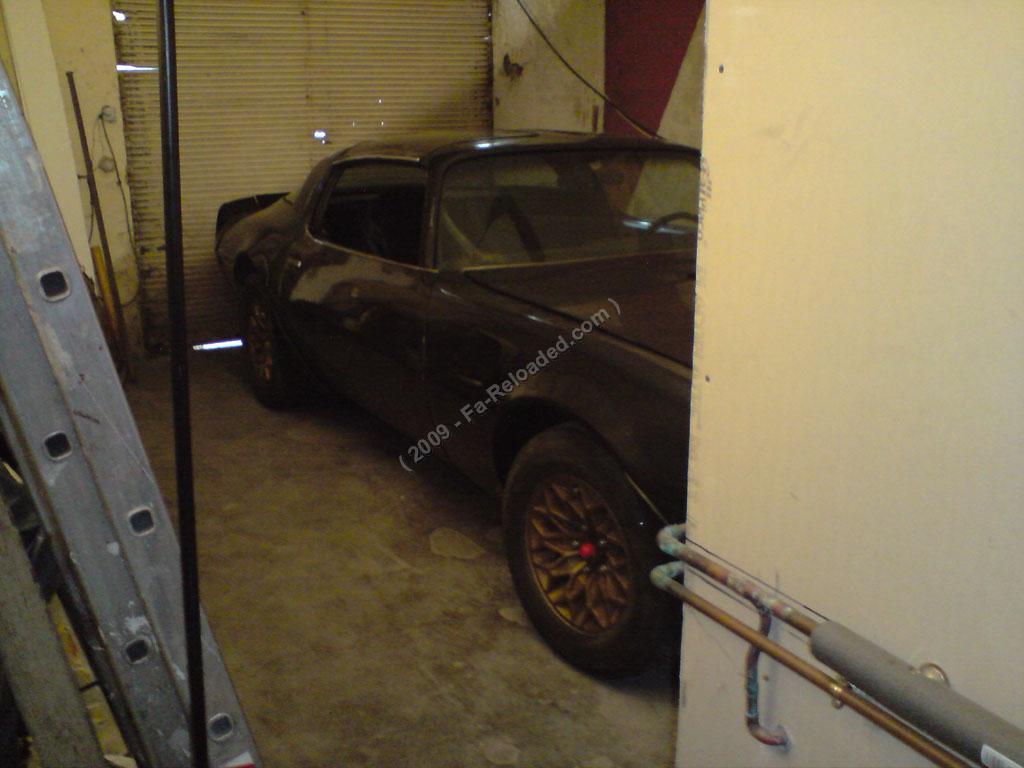

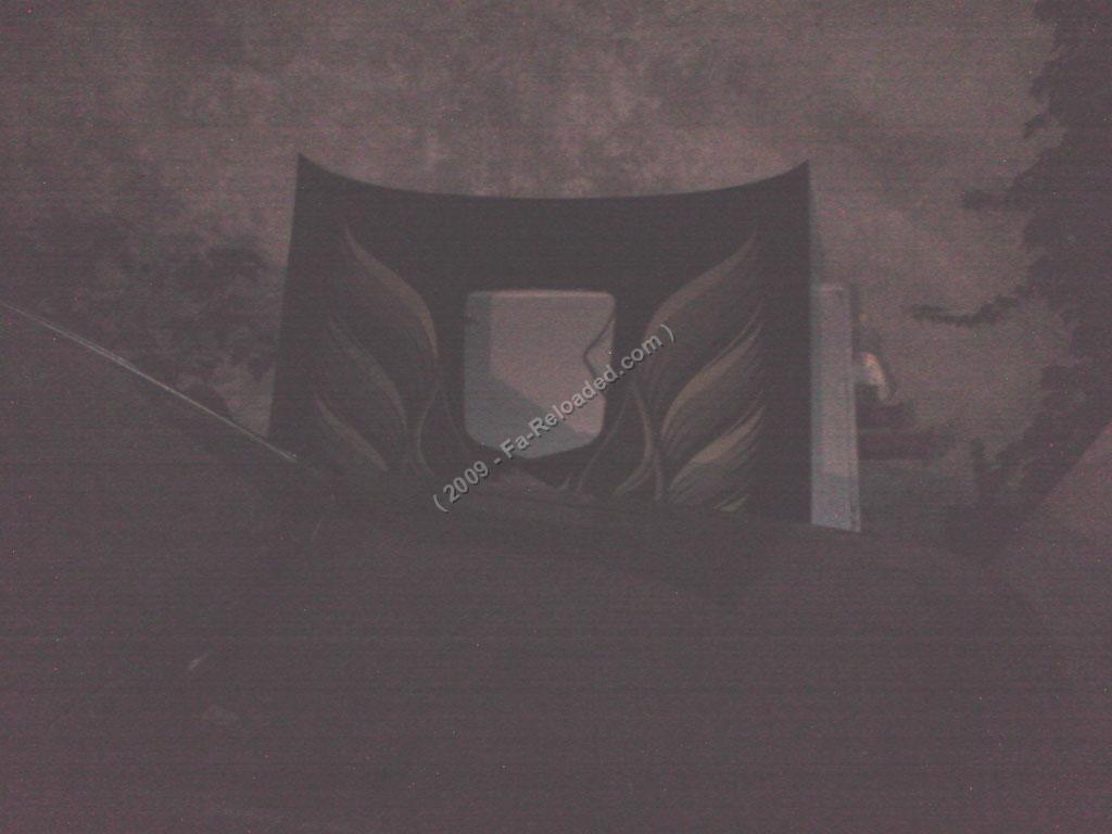

Et la Trans Am :

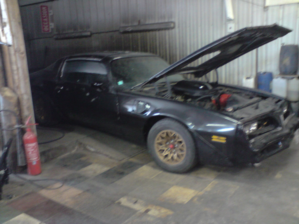

A l'achat :
Elle est en pièces, beaucoup sont dans le garage, elle est pas mal démontée ..

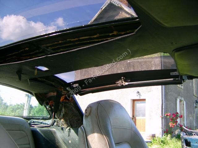

Le t-top ( double toit en verre escamotable ) fischer

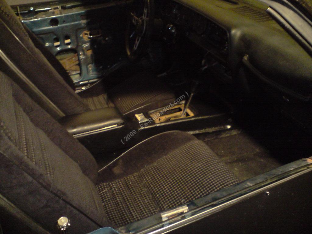

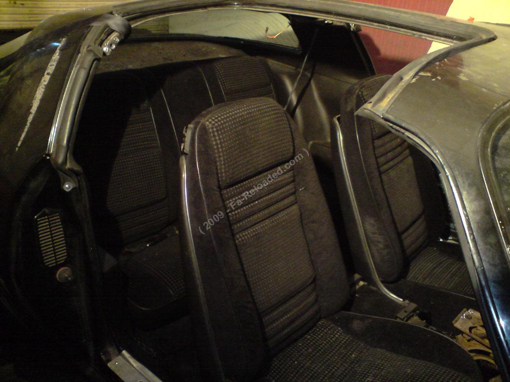

En remontage :

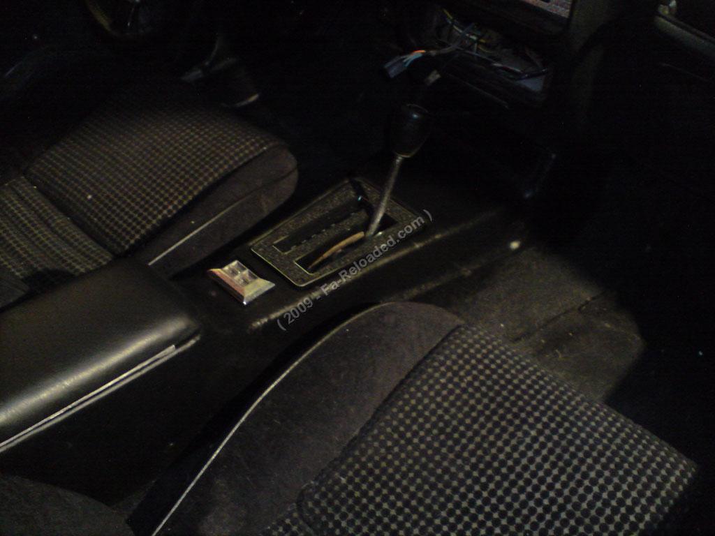

L'intérieur une fois débarrassé de tout le bordel qui était entreposé en vrac :
Juste juste

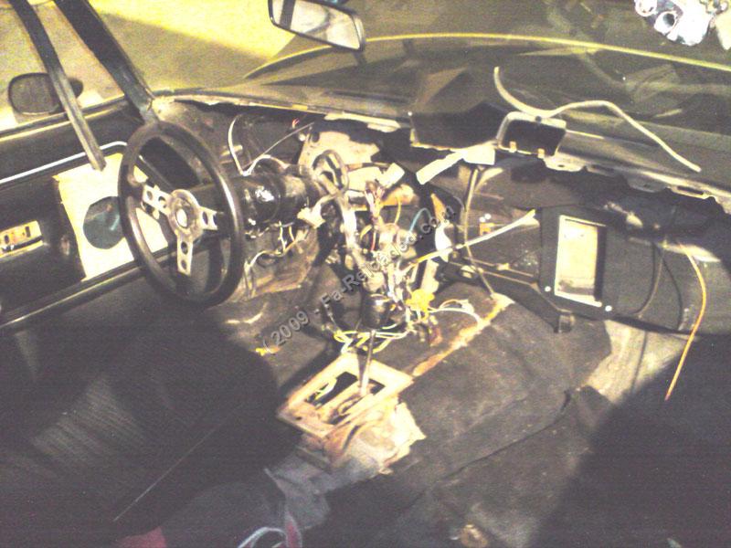

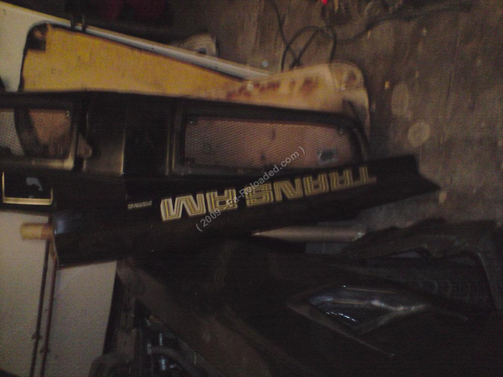

On change ensuite le pare choc arrière :
Et on commence à s'attaquer à l'électricité ...

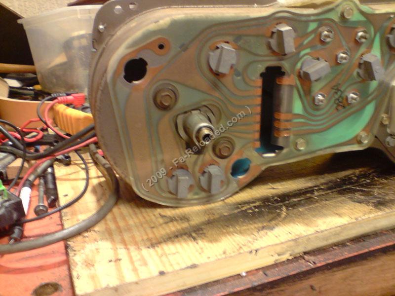

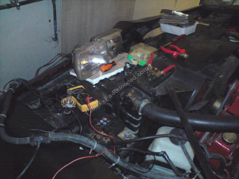

En effet, beaucoup de choses ne marchent pas, ou mal, et je dois installer des feux arrières aux normes UE ( aux US, les ampoules de stop servent aussi de feux de nuit et de clignotant :ddr: )
Je démonte donc tout le tableau de bord et change ce qui doit être changé ( fusible, compteur etc )
Je refais ensuite le faisceau avant, vieillissant et j'en profite pour changer les phares, en effet, les phares US ont la sympathique particularité de contenir l'ampoule, celle ci lâche, le phare est foutu ..
J'ai donc mis des phares identiques mais où on peut mettre sa propre ampoule

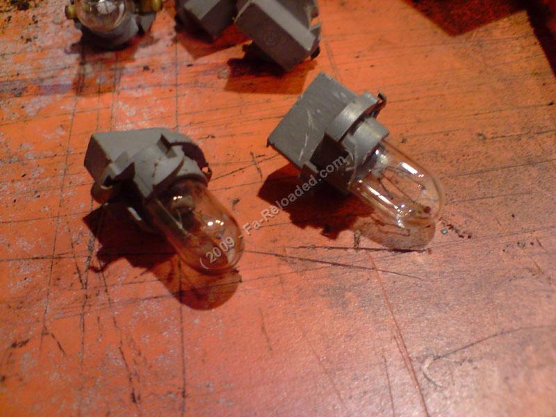

J'ai changé les ampoules défectueuses du compteur

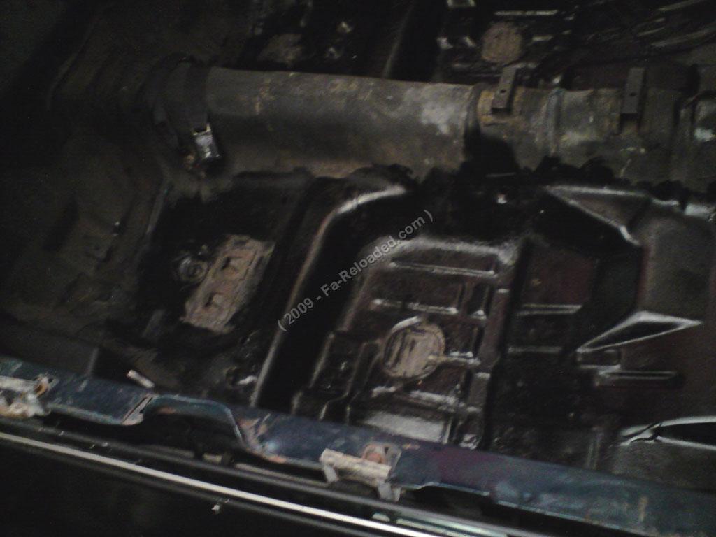

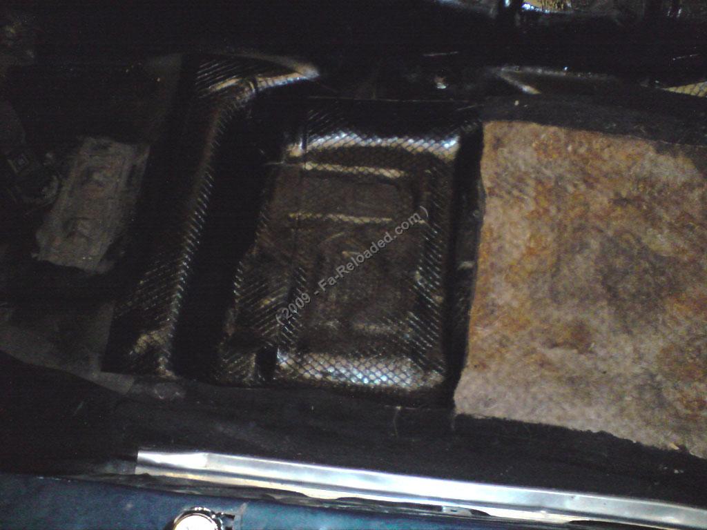

J'ai ensuite passé le plancher au frameto, n'ayant pas d'autres produits ...
puis une fois sec, j'ai appliqué des plaques d'isolant autocollantes

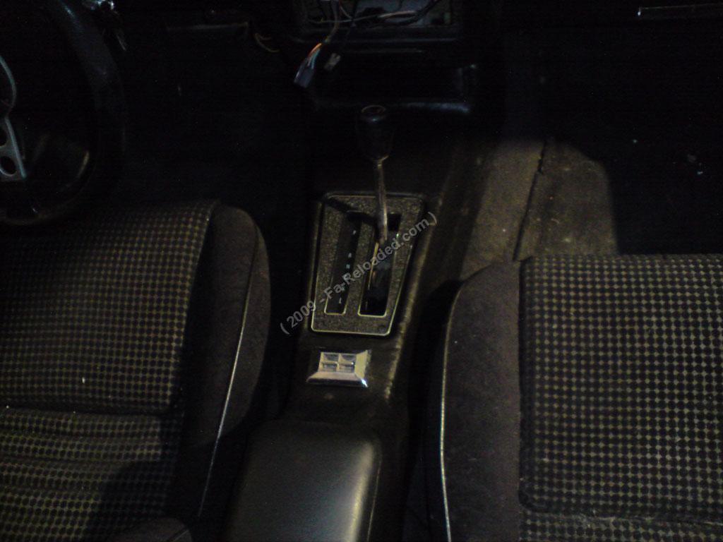

Et j'ai monté mon nouvel interieur

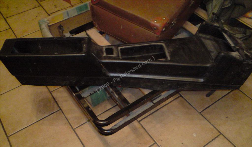

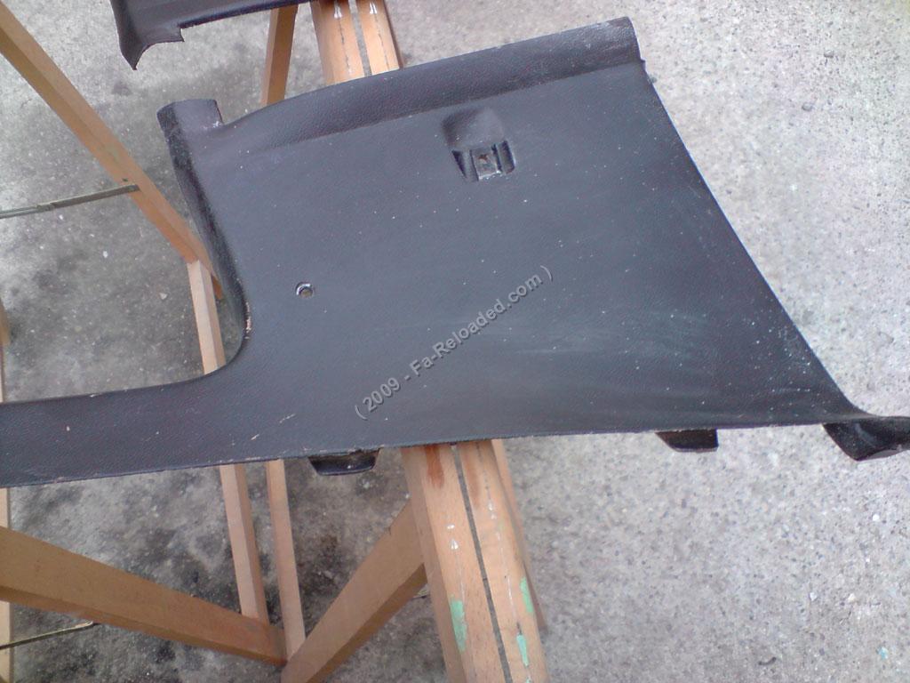

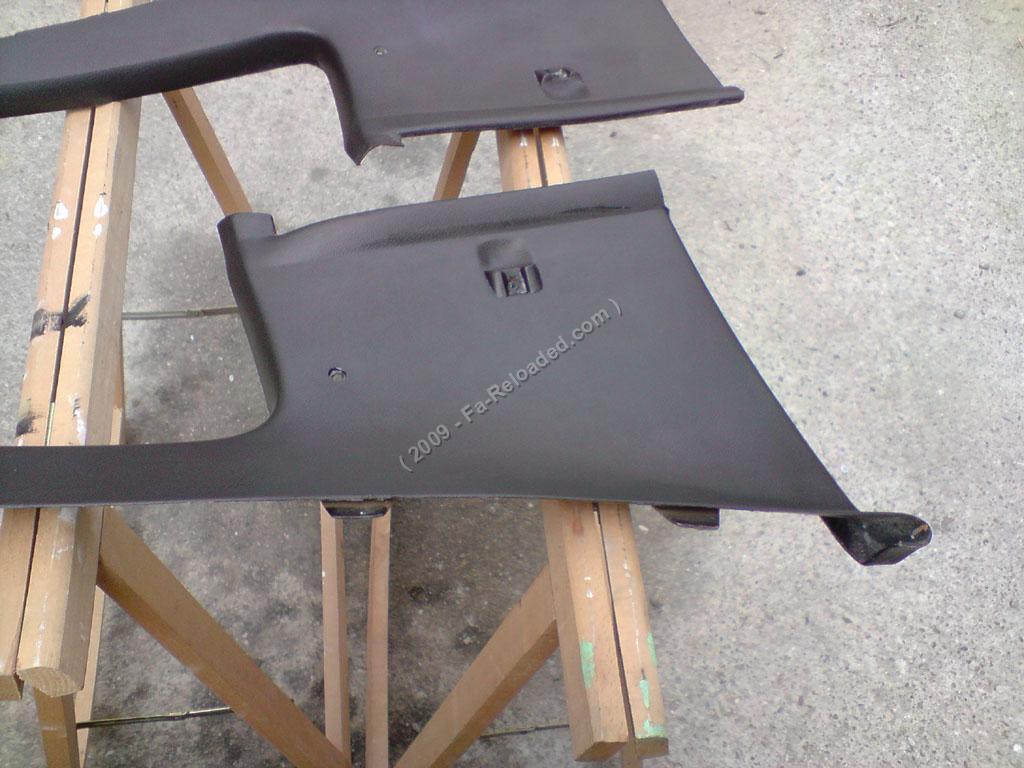

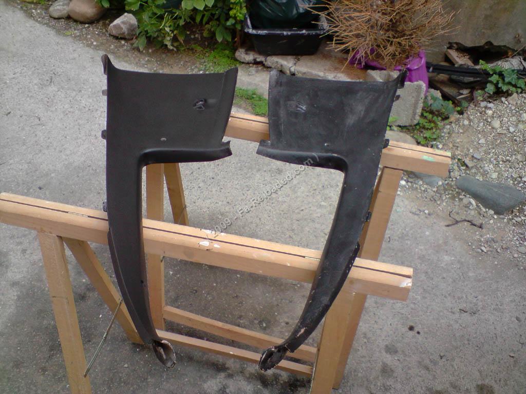

J'ai demandé à mon père ( dont c'était le métier ) de me refaire la console centrale et le ciel de toit :
Plastique fatigué, garniture usée, déchirée.
Mon père l'a renforcé avec de la fibre là où c'était abimé, recollé et renforcé certains endroits, puis l'a habillé avec du simili noir, tout comme l'accoudoir/vide poche.
et avec le contour de boite auto commandé aux US :

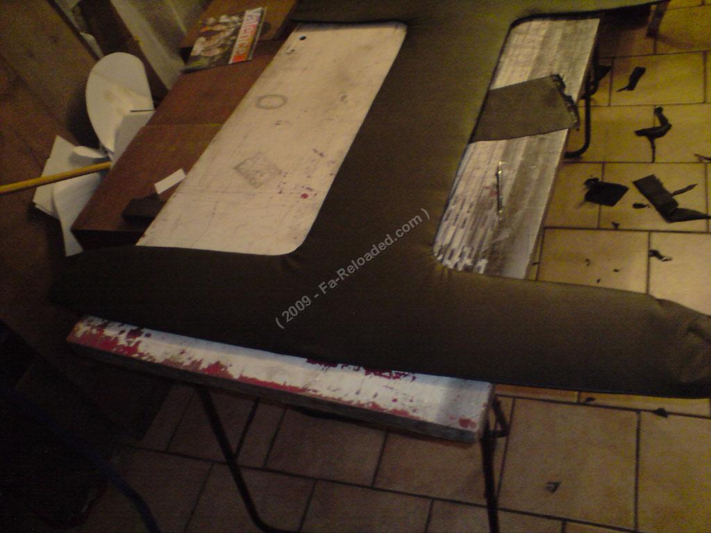

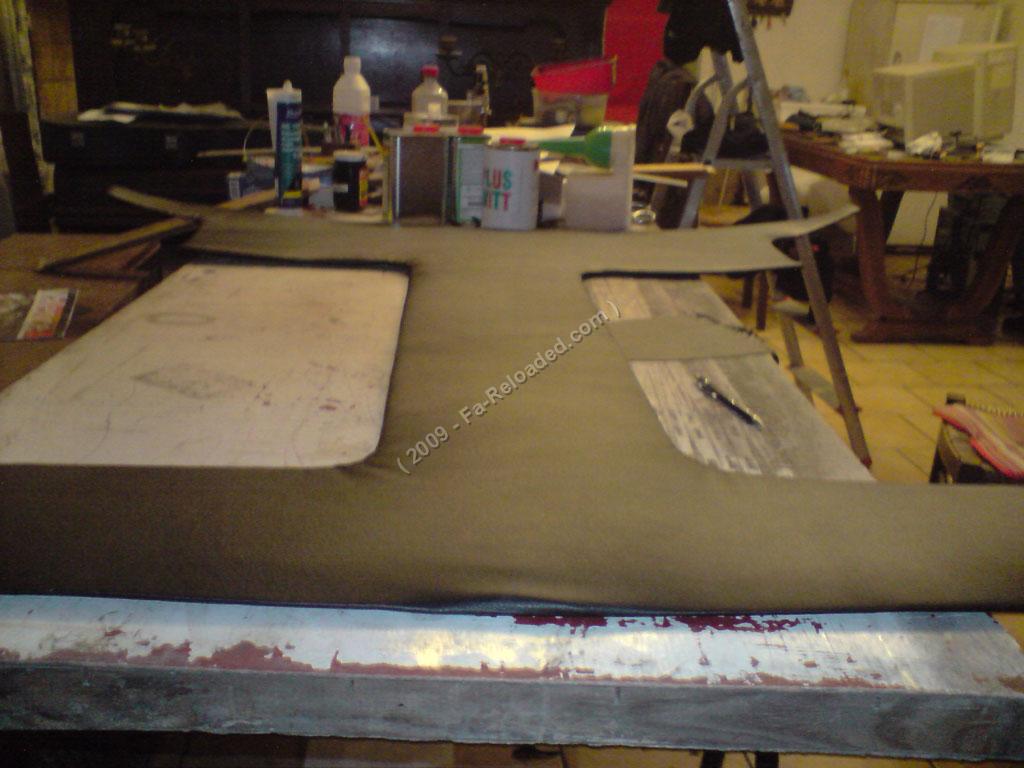

L'ancien ciel de toit, abimé à certains endroits, vieillissant ..
Du coup mon père l'a refait
Enfin :

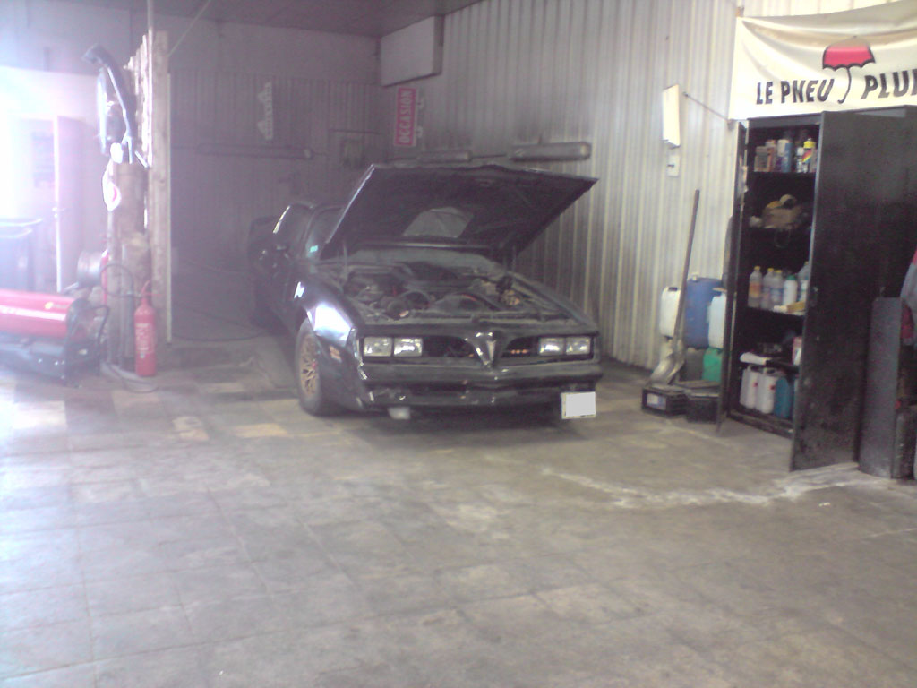

La voiture passe ensuite par l'étape garage pour fixer une nouvelle ligne d'échappement et faire la révision pour passer le contrôle technique
Elle est enfin prête à rouler un an après l'achat ...
