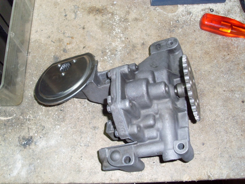

maintenant qu'elle ne chauffe plus au niveau de l'eau, c'est l'huile qui surchauffe (140/150° mais la je tirer dedans)
puis plus de pression au ralentit, obliger de garder le moteur a 2000trs pour avoir 1bar de pression d'huile a chaud Sad
bref démontage de la pompe a huile:
au cas ou, je précise que les photos on été prise après nettoyage...
et en plus j'ai meme pas forcé pour que ça brille comme ça ...

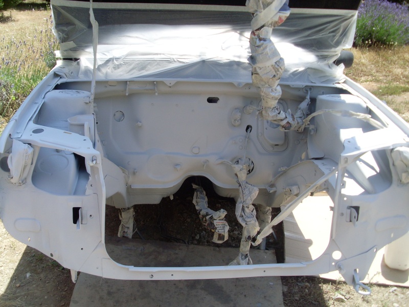

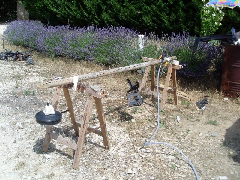

c'était samedi
ça a commencé par une démontage de la colonne de direction ainsi que le mastervac
le ponçage au 220 de l' ancienne peinture, puis le cache des zones a ne pas peindre.
le stand peinture mendez (notez le petit parasol mdr , merci maman)
les petites pièces a peindre
et c'est parti avec l'apret
finalement, c'est pas si mal en blanc mdr
du temps que l'apret seche, et vu la chaleur, il n'a pas mis longtemps Rolling Eyes
j'ai attaqué le dessous de la caisse
et j'ai trouvé...... de la rouille Sad encore
je vous passe le déblaxonnage et le traitement des zone rouillées (idem que sur les passsage de roue)
puis j'ai refait le blaxon sous la caisse
entre temps, l'apret avait séché, et il fallait le ponçer.... et planétis s'ennuyé chez lui... Razz
donc: je lui ai donner du travail très agréable geek
un gros soufflage avant la mise en teinte
on prépare le pistolet, et gaz.....
et c'est tout gris graphite
j'ai débordé volontairement sur l'aile avant, car lors du deblaxonnage, la chaleur a fait cramer la peinture et la tole s'est retrouver a nue, donc pour éviter la rouille....
et le support battrie
titine tel que je l'ai laissé samedi soir...

ce matin, il fesait pas trop chaud pour travailler (enfin jusqu'a 12h30...) sunny sunny sunny sunny sunny sunny sunny
j'ai bricolé un poil....
décache du compartiment moteur
remontage du faisceau
remontage de la face avant (le phare droit n'est pas encore réglé)
ça prend forme
ça ressemble de plius en plus a une gti
c'est tout pour le moment geek
