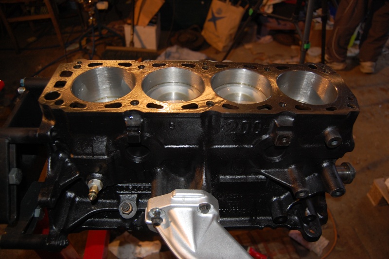

aller quele que neuws culase partie en rectif bas moteur en vrac turbo en vrac boite enbrayage en vrac donc demontage du moteur pour une rectif avec realesage du blok et piston neuf ponpe a eau ect demontage control du faiseau electrique degainer et regainer et j'ai encore trouver des racord et branchement de merde j'ai tous vire et remie tous sa en ordre radiateur de chauffage changer radiateur de clim retirze du faite que les tuyo on etai couper et le claper constament ouvre bonjour les courant d'aire isolent de plancher remonter en origine ford a la sortie du moteur j'ai trouver de la soudure a froid et du silicone de sale de bain il on mie sa pour colmater les fuite d'huile prochaine etape demontage a nue du blok et lexpedier en rectif et decapere la partie intérieur moteur et le refaire en noir et le reste du dessou de la caisse que je ne pouvais pas faire car le moteur et la boite etai encore dessu et decapage des piéce et les repeindre afin de pouvoir tous remonter niquellle et pour finir j'ai constater que la dump vavle et le mano turbo etai racorder ensenble sur lademition et aussi sur un tuyo de capter ou je ne sai pas quoi sur la clime aller quelle que photos

bon ben pour finir le week end les 4 bielle et piston sont sortie et j'ai continuer a faire quelle que bricole Very Happy voila les photos sa vaut mieux que des parole Very Happy
y'a plus qua finir de netoyer et un traitement restom epoxy Very Happy

pour les nerws mardi la culasse revient le blok par en rectif et ce soir j'ai comander quelle que piéce Very Happy voila quelle que photos de cer que j'ai pu faire ce week end malgre la batail avec la dci Embarassed
pour le cache culbuteur matériel utiliser de la bande cache un boue de lame de cuteur un crétérium pour les peutite letre et une pince a épiler pour decaper du decapent une perseuse et une brose

merci les gas les news la culasse a ete recupere pour une fois j'ai pu faire quelle que chose en semaine j'ai decaper le tour de la culasse et peint et j'ai remonter 3 soupape avec ma copine avec ses peutite main sa y va mieux pour remetre les demie lune pour le blok je le récupere pas avant septenbre jattend quelle que piéce neuve la suite pour ce week end

coup de la rectif du blok avec 4 piston et seiguement tous les cousiner 1798e

MessageSujet: Re: sierra cosworth 4x4 de 1992   Dim 2 Sep - 23:17
vilo bielle piston remonter
MessageSujet: Re: sierra cosworth 4x4 de 1992   Lun 3 Sep - 1:49
ça sent bon le redémarrage! Very Happy
