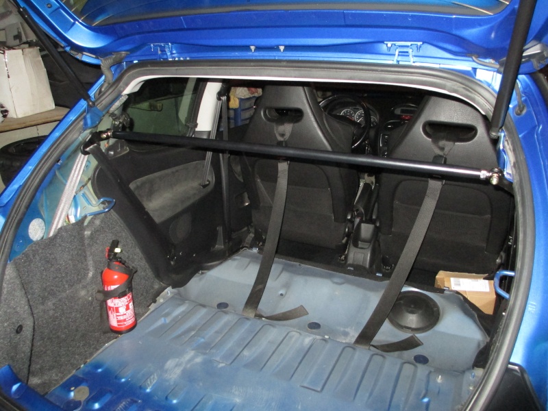

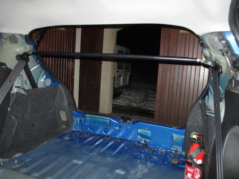

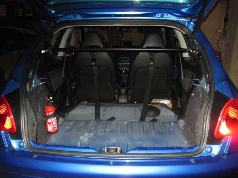

Chassis:
- Kit B6 tf + ressorts Eibach -25mm
- Bar Sparco
- Disques avant Ferodo Racing + DS 2500
- Disques arrières GrN + DS 2500
- Durites avia + Dot 5.1
- Jantes RCC avec PE3 (pour route), et Toyo R888 (pour piste, ou route  :d )
Intérieur:
- Harnais 3 points Sparco
- Suppression de la banquette arrière

Intérieur:
- Suppression du kit JBL

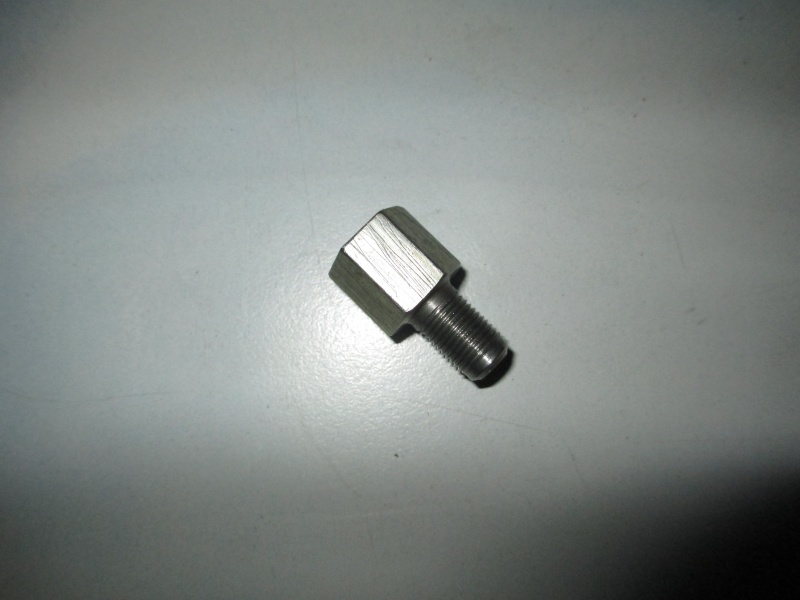

et justement pour le maitre cylindre en 23.8 mm, si vous aviez une ref à me filer? on m'a conseillé celui de la 306 s16, mais ce n'est pas le même pas! au pire j'achète des raccords correspondants.

ok, merci du tuyau, j'ai regardé mais j'en reviens toujours au meme problème, la dimension de filetage n'est pas la même, faudra surement que je mette des raccords.
MessageSujet: Re: Alexboubi | 206 RC/208 GTI BPS/Saxo VTS 16V   Ven 4 Jan - 1:13
bierre ...les raccords Hydrauliques sont une solution ...je l'ai déjà fait pour raccorder un turbo ...qui n'avait pas les même raccord ....tiens nous au jus de ton montage Wink

Barre de renfort arrière peinte et posée, ça a pas mal été!
bon voici les photos:
et demain soir, normalement je pose les silenblocs renforcés!

sinon j'ai installé mon MC en 23.8!ça a été niquel!
tout d'abord j'ai jarté la batterie, et vidé le bocal de liquide de frein à la seringue
ensuite enlever tous les raccords
ensuite je met le raccord pour passer en M12x1:
je bouche la sortie qui sert à rien:
et je remet la capteur de pression:
ensuite y'a plus qu à le remettre en place et le tour est joué!
ensuite purge, comme on a pu! sans un diag c'est pas évident!

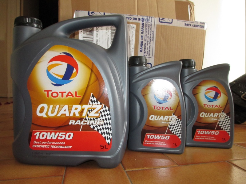

bon j'ai reçu pas mal de colis:
du coup j'ai fais la vidange ce soir. en même temps j'ai nettoyé le filtre à air, et le reniflard de la pompe d’insufflation.
