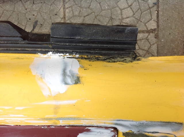

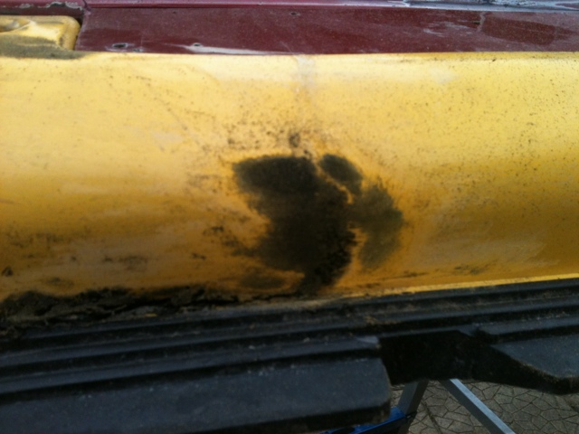

Salut a tous.
Un peu de news. Certains ont pu le voir j'ai fait un super coup de fusil sur un partie du kit abarth officiel pas un repro.
Pour la petite histoire il arrive quand même de belgique.
Donc voilà son état à l'arrivée
On nettoie un peu et on démonte le rajout qui était encore sur l'ancien parce choc arrière. Et enfin on attaque un peu le ponçage pour jaugerdeĺetendue des dégâts.
Reste encore à reboucher le pare choc arrière (faut pas être con placer un attelage sur une abarth ...)

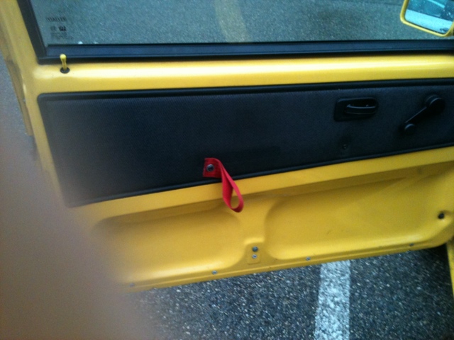

Aller un peu de news !
Bon la cinque n'a pas aimé être arrêtée 2 semaines à Noel > tresse d'intermédiaire HS .... et en cadeau une belle boule de paille d'acier sortie du cata mal vidé je pense :
Donc inter neuf avec son lot de silent block made in Pologne : StrongFlex rouge.
Et puis je continue l'allègement :
En encore 400g de gagnés !! Et oui avec 70 cv environ chaque gramme compte !

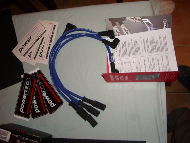

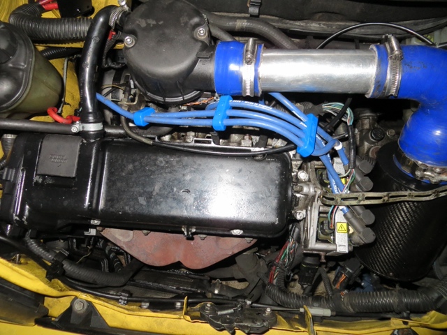

Bon je pense que mes câbles d'allumages sont un peu vieux .... 170 000 km et presque 15 ans !
Donc .....
...... tadam en direct de pologne !
On passe de 7 à 8 mm !
le tout pour 40 € fdpin ... de quoi concurrencer Magnecor !
MessageSujet: Re: [Cinquecento sporting Giallo Ginestra] Notch   Dim 23 Fév - 0:31

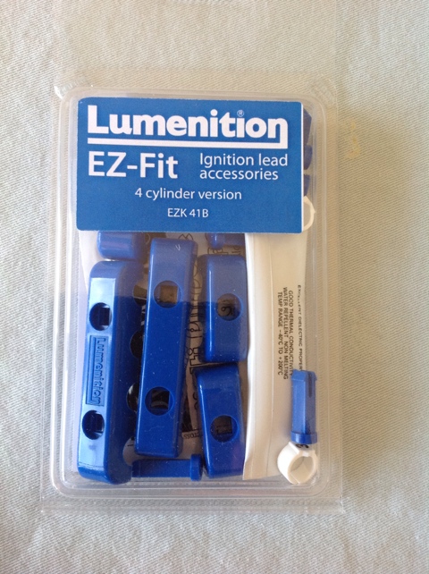

Comme je vous disais il manquait encore un ou 2 trucs ....
Hop livraison de partout en Europe cette semaine Angleterre, Allemagne, et .... Pologne, pffff aucun suspens ....
Aller on commence par l'Angleterre :
Et hop on range les câbles !
Et pour bien faire une paire de bobine en provenance de Pologne (Guenine Parts off course)
Et pour la troisième partie je n'ai pas de photos mais je donnerais le résultat prochainement, j'ai juste un voyant qui maintenant reste allumé au tdb (code)

C'est cool les "range câbles"...  cool
MessageSujet: Re: [Cinquecento sporting Giallo Ginestra] Notch   Lun 24 Fév - 13:14
Carrément ça fait propre et ça vaut 11 £ enfin 15 € ....

hello notch, j'ai bien aimé tes fils de bougie, çà fait un moment que j'en cherche et j'avais trouvé que magnecor. Du coup j'ai recherché et j'ai trouvé çà:
http://www.ebay.fr/itm/HIGH-PERFORMANCE-8MM-HT-IGNITION-LEADS-SEAT-IBIZA-MK1-MALAGA-RITMO-60-75-RONDA-/390461231372
Tu penses que je peux les trouver moins cher?
C'est surtout les frais de port qui me gênent.

Aller un peu de news ça fait un moment que je n'ai pas donné de nouvelles du poussin :
Elle a été à l'arrêt pendant quelques semaines j'ai eu une belle touchette .....
Au démontage, c'est pas glorieux :
On voit bien avec la ligne de capot comment elle a bougée ...
Du coup on commande une traverse et une aile neuve ....
On répart les pare-choc (heureusement ceux-là sont thermo-soudables)
Alors on a 2 fêlures et une casse.
La casse du support haut gauche ... Le plus chiant
Les "soudures" vu de derrière c'est crados mais je m'en fou c'est l'arrière !
Par contre la face avant on ponce ! 120 puis 300 et 600
On mastic les minis creux restant ... Ça sèche on poncera demain
Et puis tant qu'à passer en carrosserie .... On peint un peu plus !!!
Les Rajouts Abarth !!!!!!!! Very Happy  Very Happy  Very Happy

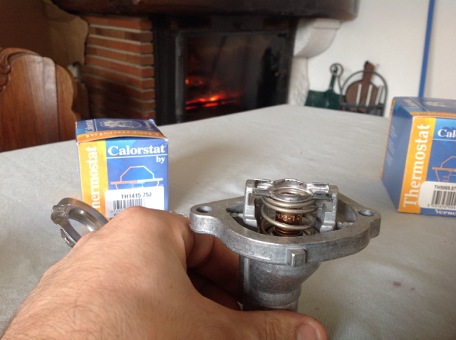

Du coup j'en ai profité pour apporter quelques modif :
Au programme on retouche un peu le circuit de ldr. Comme beaucoup de possesseurs de cento j'ai déjà un thermocontact de ventilo de punto.
Donc c'est 2 morceaux
Avec une petite modif (merci Guiguitouch pour l'inspiration)
un fois reassemblés donne ça :
Je ne dépasse pas les 70°C sur autoroute à ...... 130 km/h, et je plafonne à 95°c en ville avec 28 °c dehors.
Et coté châssis j'ai rajouté la barre avant inférieure .... bo..del c'est rigide devant maintenant !
