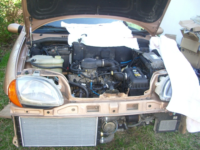

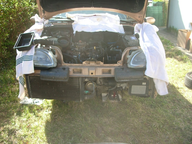

Oui et de manière général un mauvais suivi de l'auto : non respect du temps de chauffe, pas de nettoyage du circuit de refroidissement. Et enfin c'est une sportive "low cost" donc les gens font un entretien low cost et attendent souvent trop longtemps avant de chnager le radiateur.
Exemple sur le sei de ma femme acheté y a 2 mois, mon réflexe j'ai commandé tout les filtres et fluides en neuf avec un radia et un thermocontact de punto qui déclenche 10 c plus bas.
Avec l'ancien qui fuillait
Et voilà en tout neuf
