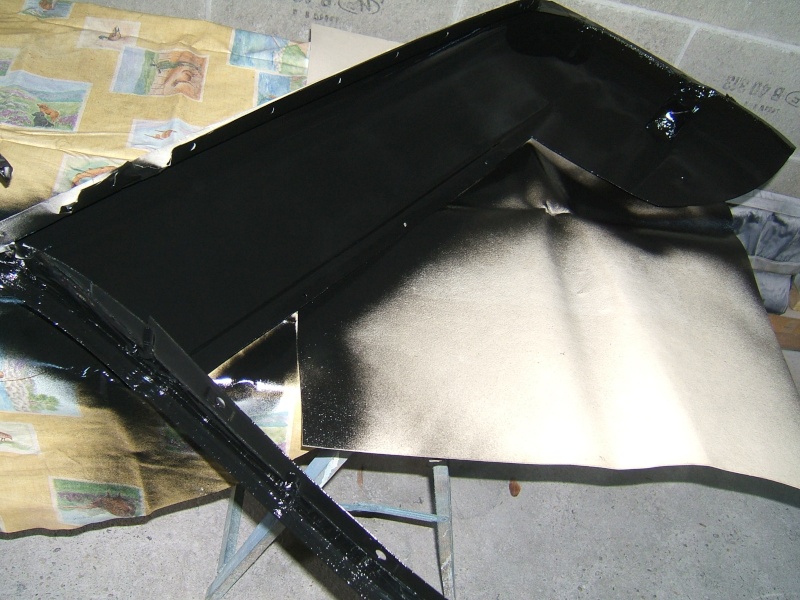

passage de roue/ interieur d'ailes peint en noir :

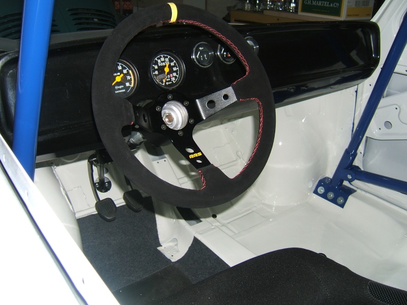

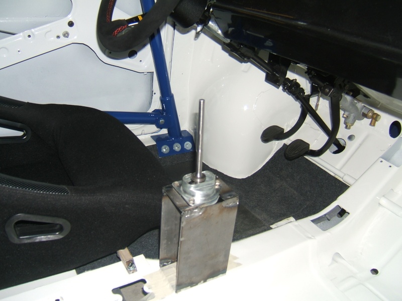

commencement du remontage, collage d'un "ciel de toit" (une simple moquette collé....! Very Happy)
montage de l'arceau :
et vendredi montage des 4 portes/poignées/serrures, montage des 2 capots et ajustage de tout les ouvrants, puis pose de la déco SRT complete :

montage a blanc du tableau de bord, pour voir l'emplacement des manos :
creation d'un support pour surelever le levier de vitesse :
