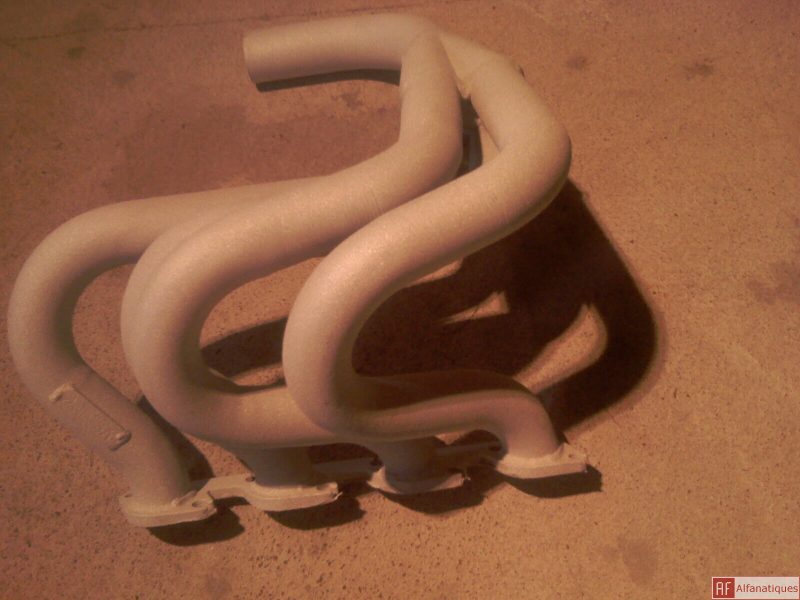

Après SABLAGE Laughing (je ne me trompe plus ce coup-ci) un traitement de surface par projection d'aluminium.
Ce traitement donne une couleur blanche insensible à la température.
J'ai le même traitement depuis le printemps 2011 sur mon Alfetta 2 litres, 4 cylindres, vois la photo de cette merveille de collecteur IRESA 4 en 1
Celà n'a pas bougé,
