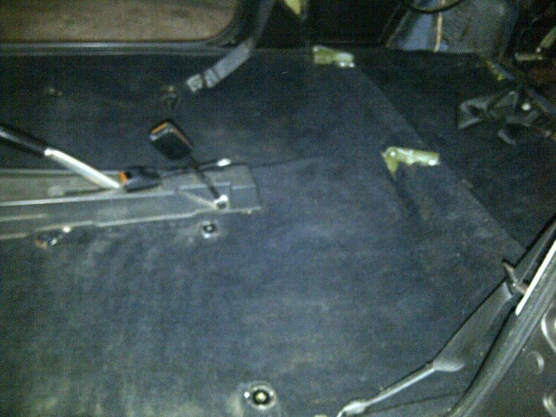

Bon j'ai tout de même trouver "2 minutes" pour virer tout l'interieur pourri (du sol au plafond).
Bilan : Ca pardonne pas les sorties de grange ! (mais moi ca me fait marrer aund même)
-sous la moquette pas de surprises corrosives (ouf)
-un nid de souris dans le ciel de toit (elles ont boulotté toute la mousse, du coup on arrache tout!! Laughing) => PAS PREVU (mais je sais faire, ouf!)
-un vieux nid de guêpe dans la porte passager (mais pas de miel.. merde!)
-tableau de bord félé en trois partie (prévu!).
Du coup, pour pouvoir l'utiliser je n'ai remis dedans que le siège conducteur. ha ha ha !!

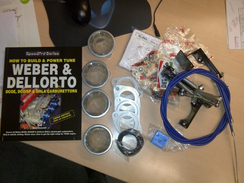

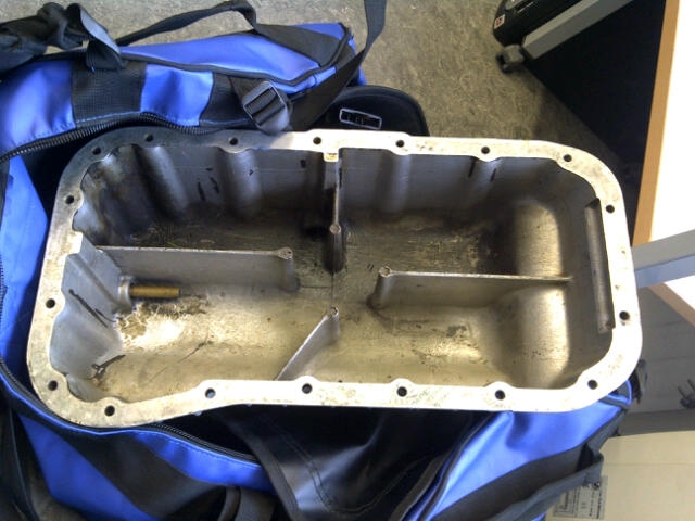

Aller les belles pièces maintenant :
ma culasse de 125TC ABARTH (j'ai calculé seulement ce weekend que j'allait devoir trouver un allumeur ritmo ABARTH vu qu'i est pas positionné à la même place que sur la BETA.. hôôô )
mon carter cloisonné ABARTH
Allez.. Un peu de couleur :
Ma rampe de double carbus DHLA 40 E avec la pipe d'admission de 130TC ABARTH avec les platine d'adaptation que je dois faire retailler pour mon angle de 20%
(sur la photo s'il y a des connaisseurs, il verront peut-être qu'il s'agit de 2 SOLEX 40. Je ne compte pas monter ceux-là, donc si ca intéresse quelqu'un il sont à vendre et dans un super état.

J'aime bien les carbus posés à côté de l'ordi et du téléphone sur le bureau... Il est sympa ton boss.... Wink Wink
Tu bosses pour la petite entreprise dont le nom est inscrit dans l'angle bas et gauche du calendrier ???? cache:

HAHAHA..
Bien vuuuuuuuu !! (Sherlock Holmes !)
Je suis prestataire chez eux en ce moment effectivement et le TRES GRAND AVANTAGE pour moi c'est qu'ils ont un service courrier où je me fais livrer mes pièces..
(Ca m'évite de courrir à la Poste le soir ou de faire la queue le samedi)
En plus, mes collègues trippent bien sur mes arrivages !!.. Je prend le temps de leur expliquer pour quoi et comment..
(je crois même que je suis en train de transmettre le virus à certains)
Mon boss est cool mais je deballe tous mes colis aux heures où il est déjà parti. (s'agit pas de trop abuser quand même..)
MessageSujet: Re: Blackfrog et la restauration de sa Beta HPE 2000   Ven 26 Oct - 14:39
Alors oui pour l'allumeur si tu met la rampe de carbu de 130TC il va falloir modifier l'emplacement, il est en bout d'arbre sur les 130TC car ca passe pas en bas comme sur les 125TC.
Bon courage pour la suite!

Chose rare, j'ai également eu un peu de temps pour moi alors je me suis lancé dans de choses fastidieuses (qui ne coûtent rien mise à part de l'huile de coude).
Au programme :
Arrachage de tout l'ancien ciel de toit (qui apparement servait de nid à une famille de petites souris qui n'ont pas omis de boulotter toutes les mousses d'isolation)
Nettoyage de l'interieur
Inspection du plancher sous la moquette pour voir la corrosion
Démontage et remplacement du tableau de bord félé en 3 parties
Fabrication d'un ciel de toit au top en simili cuir noir
C'est parti !!

Avant de démonter j'avais fait ça comme photo..
Faut vraiment que je la rabaisse la mémère!
J'ai déjà vu beaucoup de modèle où les proprios avait enlevé leurs pare-chocs..
Ca fait plus méchant mais, j'ai la chance de les avoir nickels et chromés non piqués tous deux avec le facteur aggravant d'habiter en région Parisienne, donc ca restera en place.
Blackfrog
Nombre de messages : 59
Localisation : GARCHES
automobile : Lancia beta HPE 2000
Date d'inscription : 12/09/2012
MessageSujet: Re: Blackfrog et la restauration de sa Beta HPE 2000   Mer 14 Nov - 17:58
Bébé rentre de la crèche je dois malheureusement m'arrêter..
Je remet les siège en plac pour voir l'ambiance future..
Moi je dis : Pas mal !
Ah oui, j'ai raccourci aussi le levier de vitesse qui était inexplicablement trop haut pour mes goûts personnels.. Wink
Voilà, le ciel de toit ce sera pour la prochaine fois.
