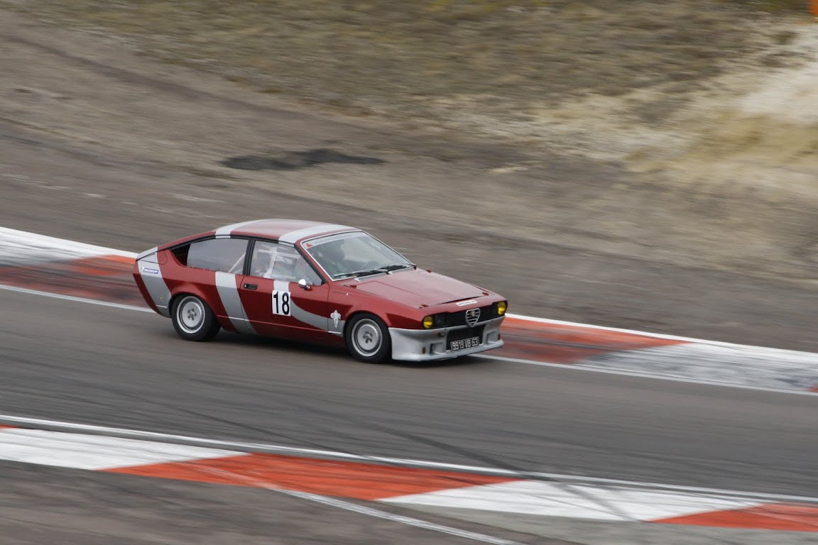

Une longue pause, nous amène à Dijon 2010. Pour ma 5 ème sortie circuit.
Dijon ce week end, ce magnifique circuit est l'occasion, gràce à l'alfa classic club que je remercie, de pouvoir tester ma mobylette trafiquée.
C'est aussi l'occasion de rencontrer pas mal de membres de ce forum et ce fut un immense plaisir, en particulier une jolie session sur piste avec didi, il m'a avoué après qu'il pesait 95 kilos lol!
C'est bien trop lourd si j'avais su je ne l'aurai pas pris en passager lol!
Le matin il y a possibilité pour chaque série de rouler 2 fois, la première session Spish sera en passager, après redecouverte très prudente du circuit, place au test, l'auto marche très fort (pour un TS d'origine pas préparé) juste une puce et un collecteur de la pression d'essence + 3 bricoles on ne peut pas dire que ce soit une préparation ultime lol!
Pourtant les reprises sont franches, et les performances ont supris pas mal de monde, Spish habitué pourtant à sa jolie turbale est sur le cul (ouille) Laughing
Autre point, le travail sur l'allègement porte ses fruits car avec 880 kilos l'auto est super facile à placer et le freinage, même si j'ai souvent "peur" et je freine trop tôt, me permet de souvent prendre d'autres autos bien plus puissantes sur le papier.
Ensuite la partie chassis, préparée par Auto passion (carrossage, assiette...) est super neutre, je n'ai JAMAIS survireé ou sousviré hormis avec la grosse attaque dans le virage en montée, j'avais un très léger sous virage
Bref un régal, pourtant je n'ai toujours pas changé les tirants de chasse qui sont ceux d'origine bien nazes lol!
Le paralellogramme de watt est aussi naze (silentbloc hs) mais l'aut oest super saine, on la place en courbe et elle ne bouge plus, il faut souligner le rôle des excellents Yoko 048, même en 14 " avec de vulgaire jantes de 75 TS ils font merveille, merci Marc ! Wink
Ensuite la boîte, génialissime puisqu'on l'oublie et les vitesses passent à volée, le pont de 10 X 43 est très adapté à ma voiture (moteur poids...)
La 2 emme série, Walt devait piloter mon auto (moi je la conduis lol! ) mais il préfère rouler avec une Secma F16, du coup je peux partir avec mon auto, tant pis je n'aurais pas de cours de pilotage de Walt .
J'emmène didigtv, qui ne refuse pas la proposition lol!
Sur cette série lors du premier tour, Gtvpp me montre ses trajectoires, merci.
Cette session je suis "chaud patate" lol! et sans aucune frayeur ou sortie de route je tombe des chronos sympa pour le débutant que je suis, 13 secondes de moins que l'an passé, 1,46 sera le meilleur.
Des petites arsouilles bien sympathiques me montre que mon gtv est plus rapide que les GTV 6 2,5 légèrement préparés
Avec fifou qui m'attend on s'arsouille, je l'ai en point de mire Shocked
Je me dépouille pour tenter de le rattraper et le doubler, mais le saligaud est rapide Shocked
Une épaisse fumée à la sortie de Poua juste avant la ligne droite et l'arrèt brutal du moteur dans un bruit inquiétant m'indique que la "fète est finie pour aujourd'hui"
Sur l'élan je rentre aux stands moteur cassé.
Le moteur manque de mise au point, je ne me suis pas méfié d'un rajout de 1 litre de liquide de refoidissement (joint de cucu ?)
Avec ce que je lui ai mis, et visiblement des bougies pas adpatées à ce traitement "hors norme" plus ce pb supposé de joint de culasse, la casse etait inevitable, 2 bougies sont coupées dans le cylindre 4 et martelées très fortement.
Le moteur ex a rendu l'âme Sad Pourquoi ? Je suis trop con Embarassed trop de tours trop longtemps !
Je ne suis pas très déçu car l'auto est super amusante et a dévoilé un très joli potentiel.
Il va y avoir de la partie de camboui dans l'air lol!
Maitre GTVPP me passe devant afin de montrer plus tard dans les premiers tours ses trajectoires, merci à toi, c'est toujours interessant les conseils de gars chevronnés au coup de volant assuré bounce
Ce monsieur a flashé sur mon alfetta c'est le redac chef de direct auto sur la chaine Direct8 Shocked
Mes autos sont passées à la TV :schtroumpf:
Action !
D'abord le maitre Gtvpp qui symbolise le bon esprit circuit loisir :
Puis le padawan lol!
Merci gtvpp pour le cours en live
Les bougies un coup de brosse et çà repart lol! lol!
A suivre ??

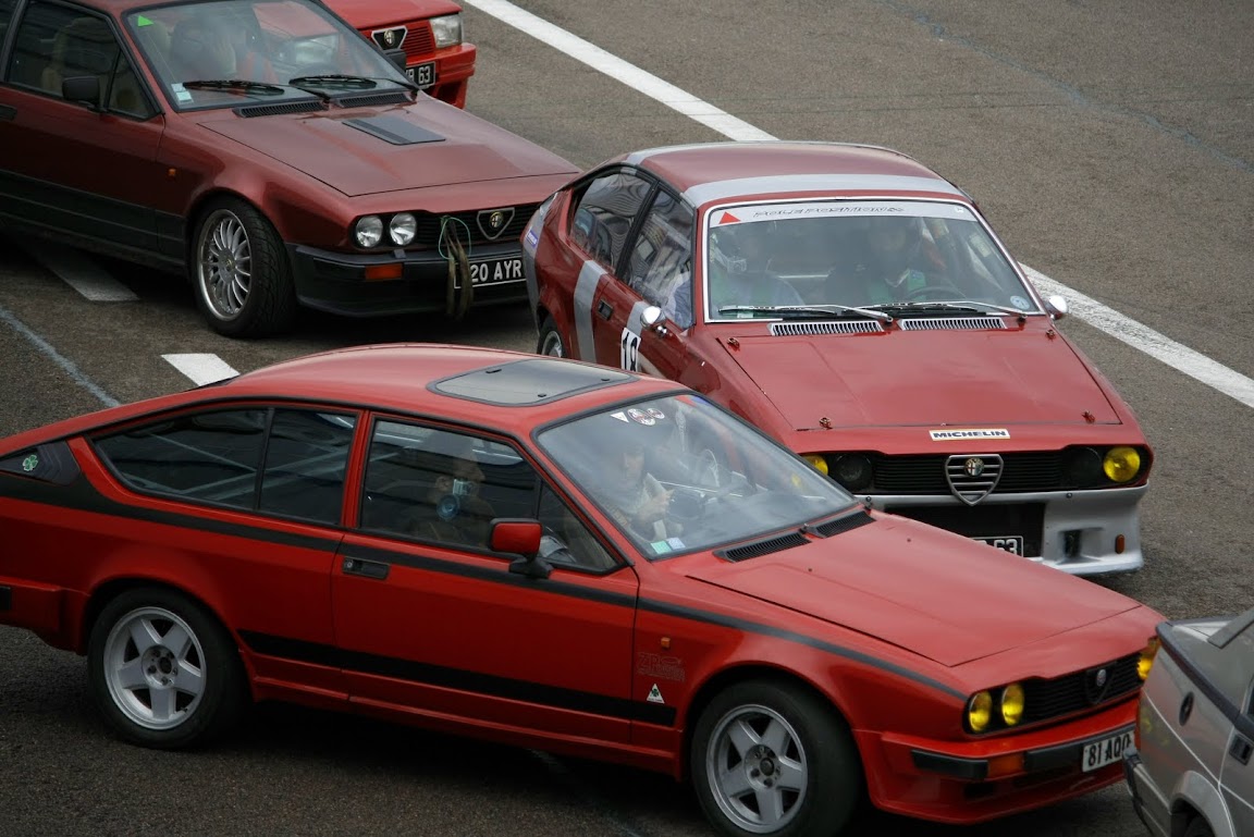

Quelle prose ce topic !
On sent la passion à fleur de peau !
Et cette photo avec les 3 GTV dans 3 styles différents.. Un régal pour les yeux.
A+
Fabrice

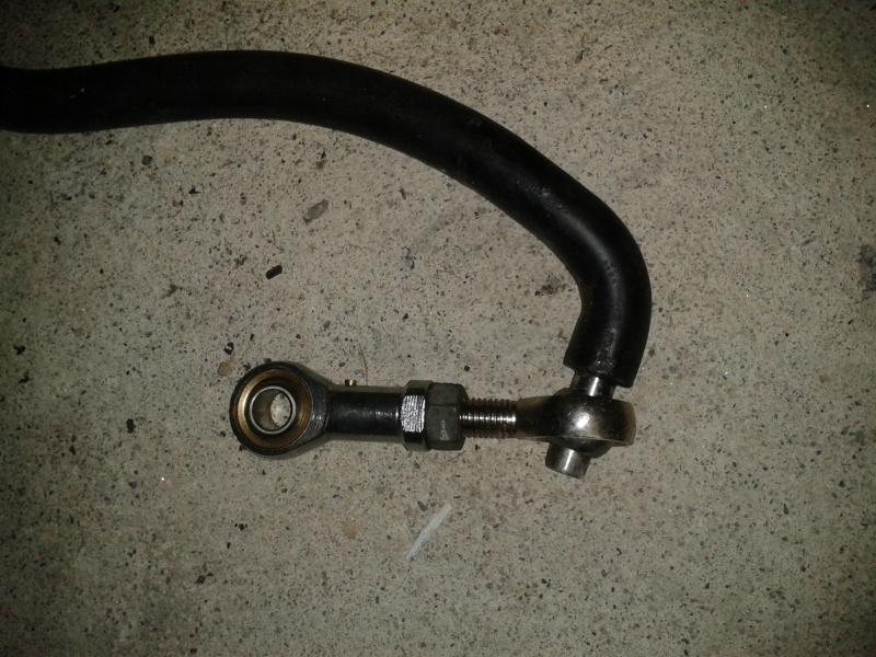

Euh oui j'ai déposé la barre anti roulis, j'ai fini le de démonter le demi train avant gauche et j'ai dépose le demi train droit Embarassed
Les vis des triangles qui passent dans le longeron étaient ok coté gauche bounce , coté droit la vis arrière est ok bounce Mais la vis avant est grippée Mad
Le dégrippant magique, le bec de gaz, le marteau, le pied de biche (doucement sinon on en tordrait le longeron Shocked ) et quelques jurons ne servent à rien.
La vis est grippée soudée dans l'insert métal emprisonné dans le longeron, également dans le triangle Rolling Eyes
J'attaque le plus possible la tête de la vis coté triangle avec la disqueuse, j'ai des vis neuves plus longues à monter (merci ALex)
C'est peu accessible et le disque est limité, la perceuse électrique rend les armes et me bousille 2 forets Crying or Very sad il me faut travailler avec une perceuse à batterie, d'abord au foret de 5,5 puis 7 puis 8,5 puis 10 puis 12
C'est pénible interminable, la vis casse libérant le triangle, ouf !
Mais il reste la vis coincée dans le longeron il me faudra une prochaîne fois disquer ce qui dépasse au maximum puis percer :face:

La ce sont les rotules de barre stabilisatrice avant, son diamètre est de 24 mm soit la plus grosse possible que l'on trouve que les 75 V6, Turbo D....
Certains mettent une double barre ou une grosse barre, mais je pense qu'avec 300 kilos par ressort en lieu et place des barre de torsion d'origine, je n'en aurai pas besoin
L'avantage de suspensions dures c'est qu'elles jouent leur rôle dans les virages (on vire à plat, mais aussi au freinage (moins de plongée) et çà aucun barre de torsion fusse-t-elle de 30 mm ne peut intervenir au freinage
La liaison rotulée évite bien sur des pertes d'énergie dans les silentbloc en caoutchouc d'origine.

Allez, d'autres photos, tout celà est concentré je vous narre 4 an et demi en quelques jours Rolling Eyes
Jeudi 2 juin 2011 il est 6 h du matin, dans la grange le GTV6 dit au revoir à l'alfetta et mon GTV de circuit qui partent en goguette.
La route est un vrai bonheur gràce aux ressorts plus durs et les amortisseurs règlés plus durs (sur la berline), je peux prendre 120 réels sans bouger en toute sérénité.
L'alfetta est vraiment formidable.
Sur place il y a du monde je décharge mon bazar :
Le truc dont je rèvais, lever une ou plusieurs roues. Shocked Merci pour les photos Hexen, je peux me la raconter Twisted Evil
Bon la megane RS aura ma peau hein cry
T'attaquais toi, non non lol!
Ici un tête à queue, sous la pression d'une BMW E30 (rouge c'est pour çà :mrgreen: )très rapide, j'en mets un peu trop Embarassed et zip le pingouin lol!
C'est juste avant le pif paf ou je léve la roue, on arrive dans ce virage à 90° en 5 ème, un gros freinage et passage en 3 du virage en finissant large pour aborder au miex le pif paf des stands
Un petit V au photographe qui n'avait même pas vu le signe, rouler à la nuit tombante sur un circuit comme Manny cours c'est super
Elle est belle aussi celle là merci Hexen pour les cameras installées sur le phare sur mon casque...
Tu es un vrai passionné et un super coup de volant, merci pour tes conseils (pilotage maintenance)
Je peux aussi décoller la roue arrière lol!
A un moment dans la dernière session de nuit les 2 se sont décollées Shocked
A ce moment là je n'étais pas trop mécontent, 2 circuits en une journée l'auto marche bien et le conducteur a fait des progrès bounce bounce
J'ai consommé 80 litres de carburant au moins pour vous que j'ai beaucoup beaucoup roulé, çà fait plus progresser que de pianoter sur un forum lol!

La très belle 916 de Martial (forum ARP) on a pu se tirer la bourre, lui dispose d'une catapulte lourde et moi d'une poussive mais légère auto, la rencontre a quand même lieu bounce
Mes amitiés à tes potes, super moments aussi
Ce monsieur a des trajectoires parfaites un coup de volant extra et une expérience de la compétition, je l'ai félicité pour tout celà du coup il m'a proposé de monter avec moi pour me conseiller super moment.
Merci
On le voit à toutes les sorties, un break et un papy au volant ?? IN SUI VA BLE
Grosse experience et 400 cv çà parle, et il repart par la route, j'adore
J'ai pu un moment m'accrocher à lui sur le circuit F1 mais sa régularité de métronome ont eu raison de moi, bravo Monsieur
Sur le circuit club qui est vraiment très sympa, je me suis éclaté, essayer de suivre Stefane m'a permis de progresser de 2 secondes au tour le meilleur temps sur le circuit club 1 minute 32 sec 5 Stefane fait 1 30 95 Embarassed

Les photos montrent que mon auto a un roulis trop important à l'avant (à l'arrière il en faut sur ces chassis) je règlerai ce point en 2012 avec uen préparation chassis (refection complète du train avant et préparation avec desz combinés fileté à 10 euros (sic))
