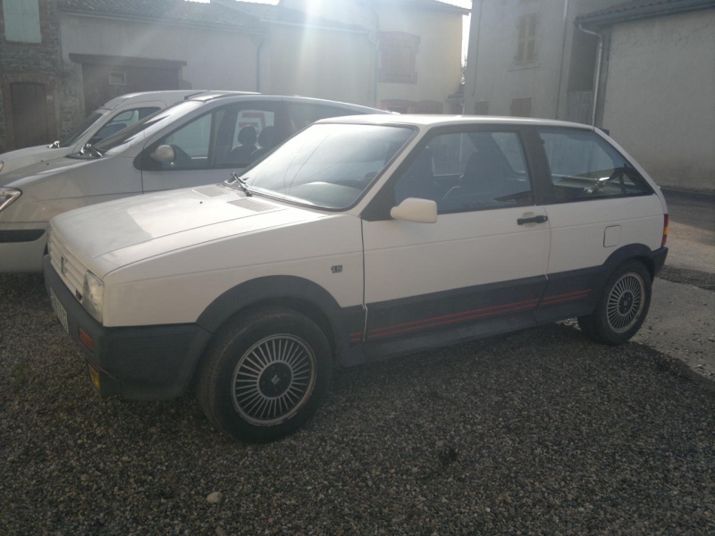

Alors une petite photo pour deviner qu'elle est cette voiture..." />
Oups, on voit le logo de la marque, la devinette est trop facile.
Voilà, mon but est de la laisser quasi origine et de remettre en état tout ce qui ne va pas.
Sinon, elle a un chassis très moyen, une tenue de route, n'en parlons pas... et 100 chevaux injection sous le capot avec un moteur développé par porsche.
122000km, elle est très saine intèrieur et extérieur et c'est une bonne base je pense pour en faire quelque chose de propre.
D'autres photos vont suivre mais j'attends les réponses à ma devinette.

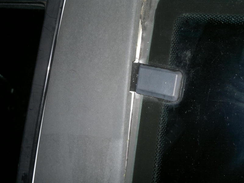

Pour te donner une idée de la vitre arrière
La patte se visse de l'intèrieur et elle est rivetée avec deux rivets sous le cache. au pire je dois pouvoir arriver à en refaire une si le plastique est par dessus le métal mais d'après ce que j'ai vu l'autre jour, la patte est moulée dedans.
Ma voiture était dehors et je n'ai pas encore démonté. J'ai pris en photo la seule qui n'est pas cassée, c'est malin.

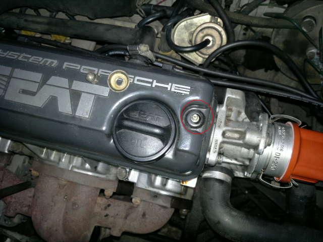

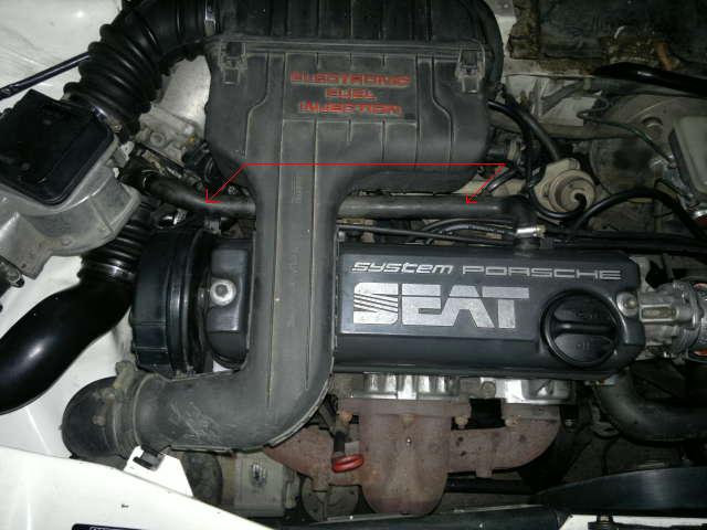

voilà, la durite est sous les flèches, du cache culbu au papillon. pour les joints, c'est les deux ecrous que tu vois de chaque coté du cache culbu, sous l'écrou il y a une coupelle qui appuie sur un joint en forme de champignon percé au milieu pour laisser passer la tige filetée.[img][/img]
tu peux voir le joint sur la troisieme photo, la tige a un rebord et quand je serre, l'ecrou vient en butée et je ne peux pas serrer plus. Je pense que le joint est applati et çà ne serre plus assez le cache culbu sur la culasse et çà fuit entre la culasse et le cache.( Le joint de cache culbuteur est neuf lui aussi et on voit que le cache culbu est à 1 mm de la culasse) donc je dois pouvoir serrer plus. si je ne trouve pas des neufs, j'essairai de rajouter un joint par dessus pour faire surépaisseur, genre joint de robinet sous la coupelle.
Voilà, comme j'ai pu trouver les charnières grace aux ref, c'est pour çà que je t'embête, je ne pensais vraiment pas en trouver en dehors des casses et encore moins en neuf c'est pour çà que je suis hyper content. Pour le reste, je te demande rien sans avoir passé des heures à chercher sur le net. Le plus difficile à gérer c'est ma femme.....
