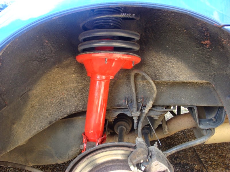

Bon voila j'ai aussi commandé pour la subaru :
4 Amortisseurs Kayaba AGX IMPREZA GT Turbo 599,20 €
Il est réglable de dureté en tête de tige d'amortisseur pour les avants et molette de réglage sur le corps pour les arrières.
4 niveaux de dureté pour l'avant et 8 niveaux de dureté pour l'arrière.
Pour une configuration type amortisseur d'origine, il faut mettre 2 à l'avant et 4 à l'arrière.
KIT RESSORTS EIBACH IMPREZA GT TURBO / -30 MM AV ET AR / TYPE GC8 / DE 1993 A 2000 / BREAK INCLUS 208,97 €

Ça y est les supports moteur de la Clio RS sont montés!
J'ai aussi commandé les butées de suspensions KYB pour la Subaru!
Avant :
Arrière :

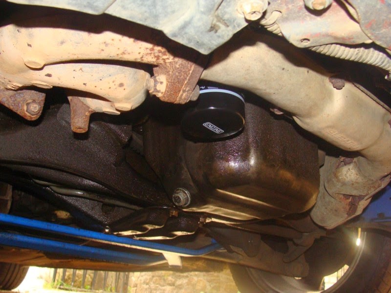

J'ai le roulement arrière gauche qui a rendue l'âme, j'avais peur de devoir changer le train arrière complet mais au final c'est bon. J'ai juste changé les roulements ainsi que les bras.
J'avais le joint de carter bas moteur qui était mort, ça fuyait a chaque vis, du coup je l'ai remplacé ainsi que le filtre a huile, puis une vidange pour parfaire le tout.

Sur la Subaru :
Remplacement des 4 amortisseurs et ressors + coupelles :
Les butées de suspensions KYB pour la Subaru Avant et Arrière
La surprise : une vis a été remplacée par une tige filetée donc impossible de la remettre et une autre a été attaquée à la disqueuse! 3 vis ne sont pas d'origine et ont un diamètre inférieur! Sans compter les butées de soufflets qui étaient absentes et les soufflets abimés...
Du coup j'ai passé commande chez Subaru : 2 soufflets avant, 4 butées de soufflets, 8 vis et boulons des amortos, filtre à huile, huile de vidange Motul 300V
Voilà 4 amortisseurs et ressorts neuf, il n'y a plus qu'a faire une géométrie!
Vidange + Filtre à huile :

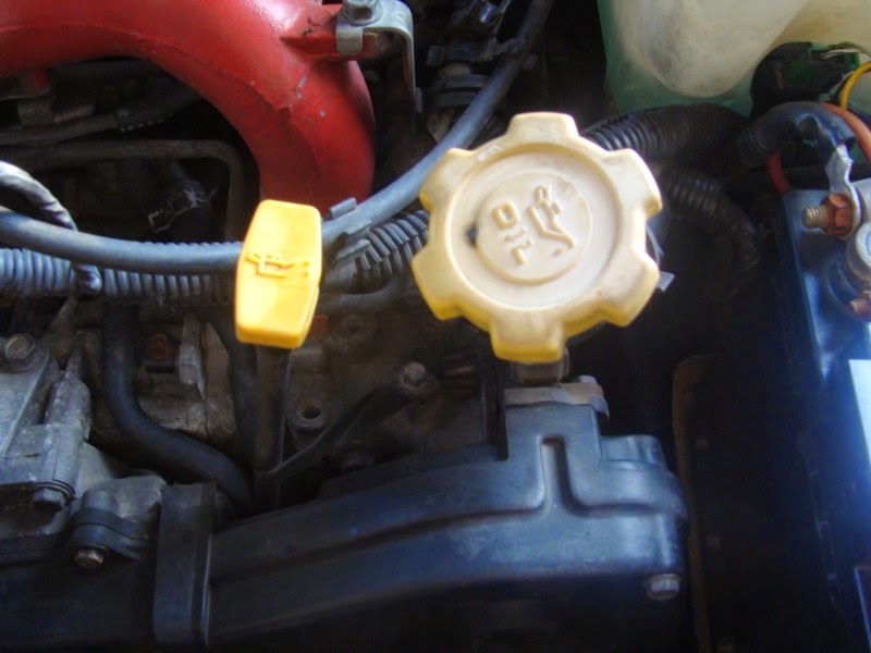

J'ai fais tourner 5 minutes le moteur avant pour fluidifier l'huile en la réchauffant.
Ouvert le bouchon de remplissage d'huile et tiré la languette de contrôle du niveau d'huile.
Placé le bac de vidange sous le carter d'huile, dévissé l'écrou de 17 de vidange, laissé couler 1 heure.
Enlevé le filtre à huile avec une pince étau car le filtre est trop petit pour la clé à filtre.
Mis un peu d'huile sur le joint caoutchouc qu'il a dessus, et l'ai rempli d'huile avant de le visser sur le moteur.
Revissé l'écrou de vidange et changé le joint en cuivre par un neuf qui s'écrase au serrage.
Rempli de 4L d'Huile 100% synthèse 15W50 MOTUL 300V.
Démarré le moteur et le laisser tourné environ 5mn.
Refais le niveau ce qui correspond en tout à environ 4,5L d'huile avec changement du filtre, sinon 4L sans.

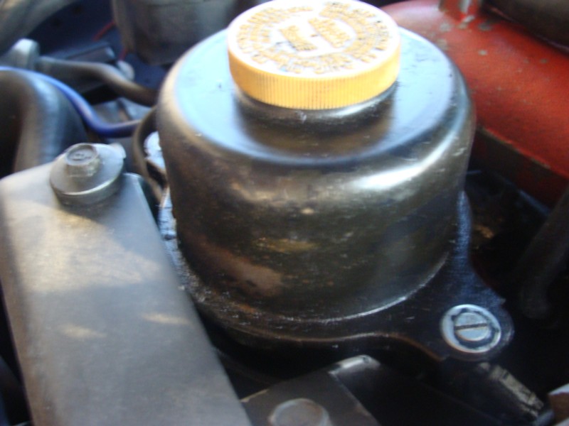

Il faut vraiment que je m'occupe de refaire le joint du bocal de DA, qui bien sur n'est pas vendu au détail chez subaru, ça me mets de l'huile partout!!!
Aucune des 3 vis est identique!  scratch
