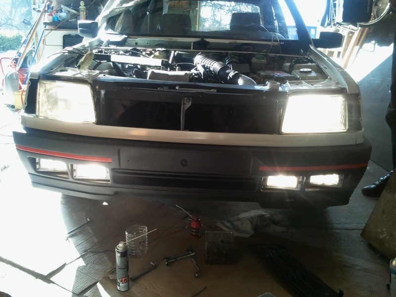

On s attaque aux LP et AB, ils prennent l eau tous les 4 et sont pas jolis jolis....
On est bien d accord, celui ci est un AB et les LP n ont pas ce "déflecteur au milieu ???

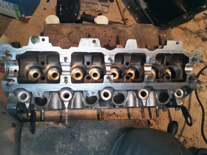

Pour le démontage des soupapes, l outil maison qui va bien.....
Faudrait que je rachète un serre joint plus petit ..... Very Happy Il est vraiment trop long....
Suite du démontage de la culasse.....
Les soupapes sont démontées, les joints de queues de soupapes qui avaient durcis avec le temps aussi... Les soupapes rodées...

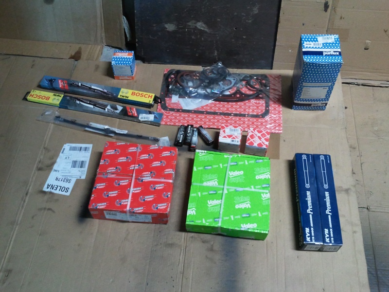

Réception d'un partie de la commande....
Remontage du train AR avec nouveaux amortisseurs et nouveaux silent bloc et des freins....
On s attaque au remontage de la culasse......
Réception du reste de la commande.....
De quoi attaquer le train avant.....

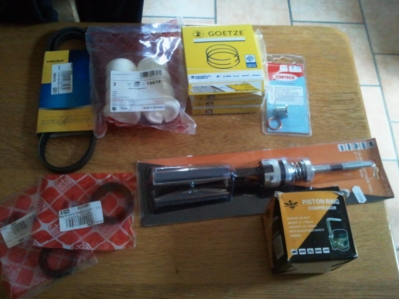

Mise en place des pistons avec segments neufs.... ça va tout seul avec l outil qui va bien......
On attend les coussinets de lignes et de bielles qui devraient arriver dans la semaine.....

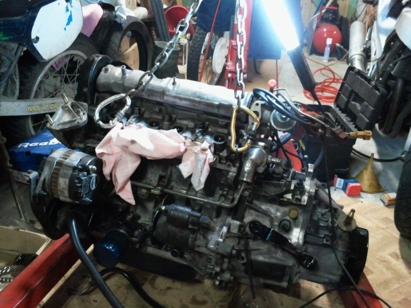

Le bloc prêt a être monté....
Ca y est, il est dedans....
Transmission en cours de remontage...

Aile avant remontée....
Face avant en cours de finition....
cote gauche presque fini...
Remontage du capot....
ça se termine...
et ça roule.... YES....
ET CT OK..... YES....
