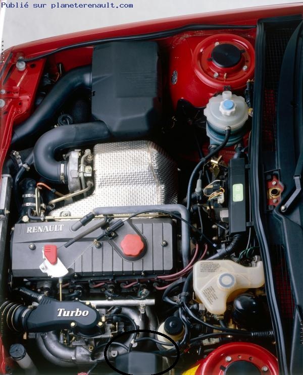

Bon, étant passé à la maison aujourd'hui ,petit tour dans le box pour voir celle qui me pose des problemes en ce moment fouet
voila ce qui attend la r21 Twisted Evil
Bon j'ai trouvé une durite qui suintée , c'est le circuit de quoi ??
Elle arrive jusqu'ici.

BAH ON VOIT TA WASGATE mais c que de l air dedans ca doit pas etre celle la qui suinte
