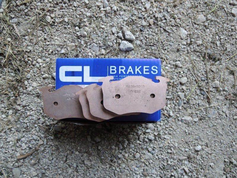

Plaquettes de freins Carbone Lorraine RC5 pour les étriers arrières, bien sûr il va falloir que je monte des disques arrières neuf pour l'occasion (un temps j'avais pensé monté des étriers double pistons de Visa à l'arrière mais j'ai abandonné en voyant le poids des pièces de mon montage à blanc puis il n'y a pas de plaquettes sport pour ce montage).
