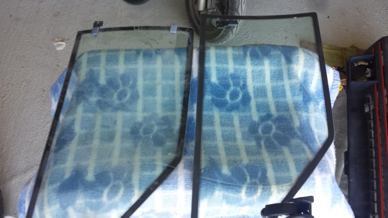

Boulot d'hier
- Remontage des serrures , ferrures et cablage à l'origine des portes .
- Nettoyage des toutes les vitres et il y avait du boulot . Elles étaient vertes ^^
- Démontage complet des longues portées , ponçage, apprêt + peinture noir satiné. Ils sont comme neuf maintenant .Plus qu'à attendre les verres de Jean Pierre .
-Nettoyage des joints de pare brise et lunette arrière . Heureusement que Madame n'était pas là car la baignoire a pris cher ^^
-Remontage des rétros avec décapage des platines de mirroir ( ça m'a bien pris 1h30 cette connerie ^^ )
