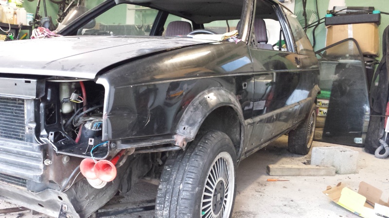

Salut, salut, voici les nouvelles du jour.
-Repose du système de freinage avant - disques + plaquettes
-Repose de la petite tole au niveau du volant moteur
-Refixation du support moteur.
-Nettoyage moteur ( pour la photo ^^ )
-Et rangement du garage car gros merdier il y avait, lol
Demain je fini de déposer les plastiques côté droit et je vais attaquer le ponçage de la Porsche ( euhh système Porsche, pardon )
Place aux photos:
Je vous remet juste celle quand j'avais eu l'auto ^^
Ca change un peu quand même
Maintenant carrosserie:
Voilà voilà, ça avance tranquilement Wink
MessageSujet: Re: [SEAT Ibiza sxi 1.5 noir 1989] Flo   Mar 17 Fév - 2:00
tu l'as nettoyé au karcher le moteur? En tout cas t'as pas mal avancé déjà. Tu prends le capot de l'autre?

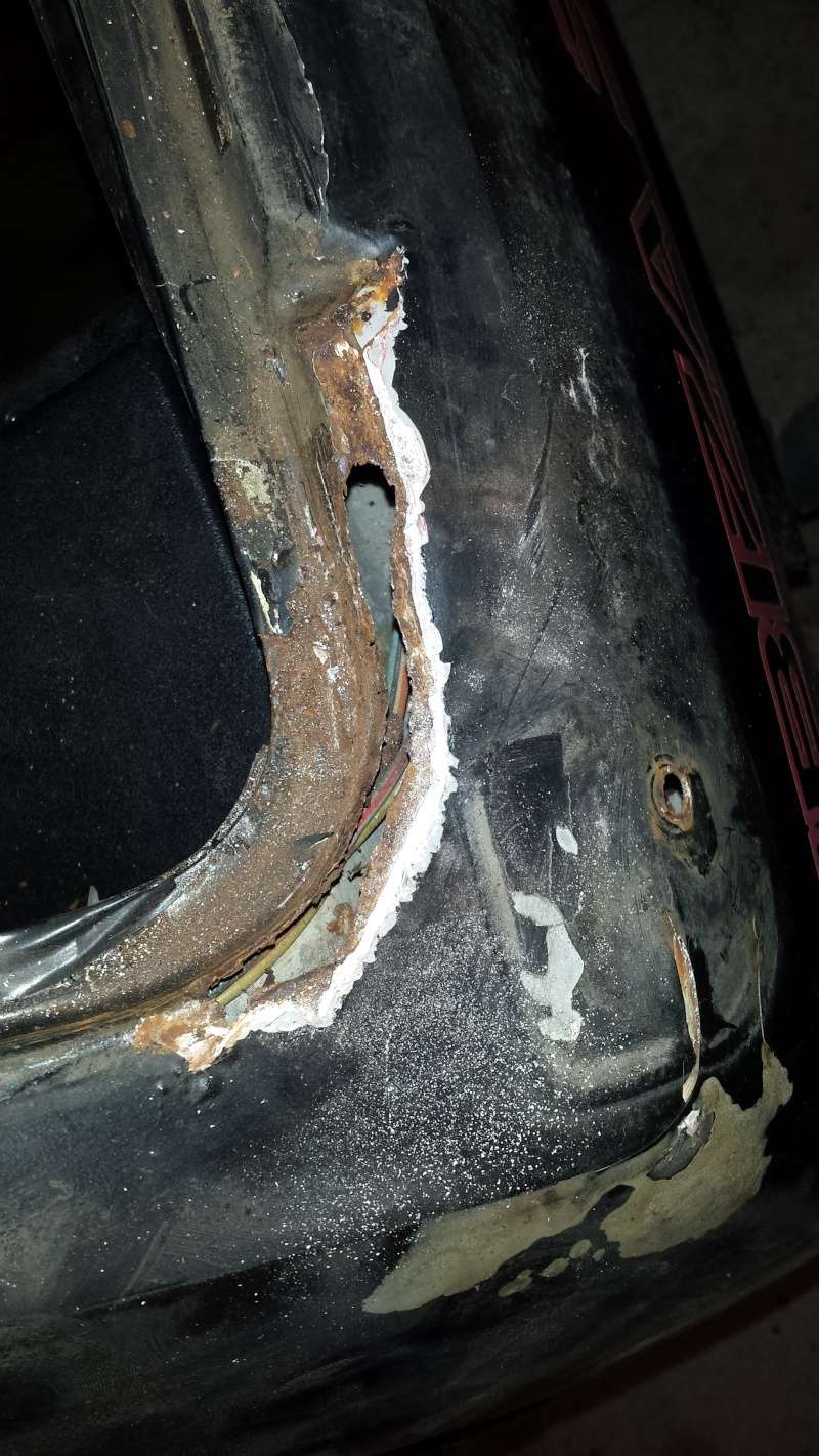

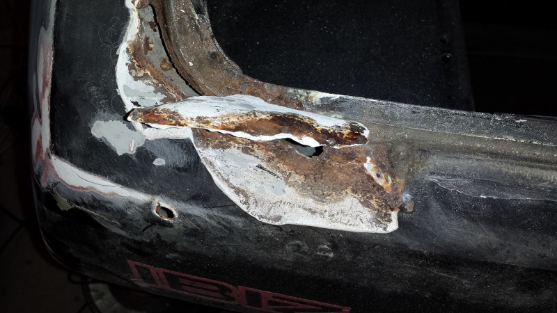

Si si mais pas eu trop le temps ^^
Je suis allé voir mon carrossier hier, je lui ai montré les photos et vu que l'apprêt est carquelé il faut décapé tout le pavillon à blanc sinon ca va repéter plus tard, donc c'est parti.
J'ai poncé également la tache de rouille avec un disque en 60 sur une meuleuse. Et bien cela à bien dégrossi mais il reste encore des bonnes crevasses. L'enduit fera le reste
MessageSujet: Re: [SEAT Ibiza sxi 1.5 noir 1989] Flo   Jeu 19 Fév - 0:30
ah quand même, c'était bien attaqué, sacré boulot en perspective, mais bon, t'as l'air bien motivé, il faudra que je vois çà en vrai quand ce sera fini, une petite photo en black and white....

MessageSujet: Re: [SEAT Ibiza sxi 1.5 noir 1989] Flo   Jeu 19 Fév - 2:01
Oui et un bonne couche de mastic en plus à cette endroit. A mon avis , il a du y avoir un pete.
MessageSujet: Re: [SEAT Ibiza sxi 1.5 noir 1989] Flo   Jeu 19 Fév - 2:15
change le, çà sera plus simple...
