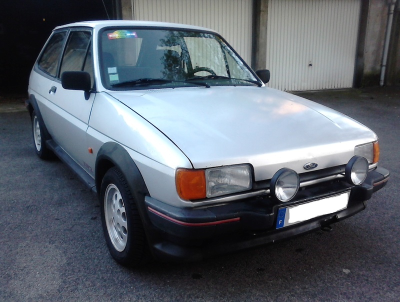

Salut les gars. Donc c'est toujours Manu (celui qui à toujours la Primera P11 GT http://www.bombinettes-80.com/t7730-primera-gt-ph-2-2-0l-noire-1998-manu)
Donc depuis le temps que je devais m'y atteler, voici donc à venir un résumé pour vous décrire la remise en route / renaissance de ma Fiesta XR2 achetée il y a déjà une bonne année. Wink
Bon préparez vous à un pavé parce que mine de rien, cette remise en forme à été quand même un sacré beau bordel à gérer ... ^^
Je songeais à la base à revendre la Primera pour acheter à la place une Subaru Impreza GT ... Mais mon père (souvent présent pour l'entretien de mes voitures car mécanos et passionné avant tout) m'a dit qu'il préférait 100 fois m'aider à remonter une XR2 que foutre les mains dans une voiture si compliquée et "galère" (regret de jeunesse car possédée plus jeune à l'obtention de mon permis puis revendue et toujours en tête l'idée que j'avais fait une grosse connerie et sur que je replongerais à un moment donné).
Donc cette voiture à été achetée fin juin 2015 en Haute Garonne et au passage j'en ai trouvée une autre pour pièce en donneuse (dans mon secteur en Aveyron) un mois après à la base en "au cas où".
Officiellement cette voiture est restée immobile pendant bien 13 ans donc les bricoles et fiabilisation se fera tranquillement au fil du temps en roulant régulièrement avec. Wink
La "donneuse" n'a été évidemment pas gardée car rouille trop propagée sur la caisse et trop de taf pour la rattraper (vous le verrez sur les photos et elle est signalée par des ronds rouges) mais toutes les pièces "bonnes" ont soigneusement été stockées Wink
Pour arriver au résultat final presque honnête (manque une bonne distribution à refaire ainsi qu'une bonne peinture complète pour qu'elle soit niquel), il aura fallu:
-Changer le moteur boite complet avec le faisceau (fuite au niveau du carbu, carbu rond à la base et fuite d'essence qui tombait directement sur la ligne d'échappement donc pas dangereux du tout et donc passage en carbu "carré" donc plus facile pour la suite et réapprovisionnement)
-changement de l'intérieur complet car totalement crade et difficilement récupérable (bien taché et sellerie gris clair voir photos)
-traitement et éradication des traces de rouille sur la caisse "saine" et bouchage des trous proprement
-changement des 4 amortisseurs
Voici donc le lien pour les photos de la "donneuse" de son arrivée "entière" (manquait le capot, pare choc, tableau de bord, compteur) à son départ pour la ferraille totalement dépouillée (trop long à développer).
https://goo.gl/photos/cRuSoJ9fiZFowW8J8
Et voici donc enfin le lien pour voir ma "Fifi" de sa première rencontre à son état actuel (trop d'étapes et trop de photos pour détailler sur le forum) Wink
https://goo.gl/photos/daw7DFVXYkXAysGL9
Voici de quoi vous permettre de vous faire une idée du Avant/Après être passée entre les mains de mon père et moi Wink
AVANT
ACTUELLEMENT
Sachant qu'actuellement j'ai une fuite d'huile à trouver et régler pour à nouveau être serein mais sur une ancienne comme ça, le souci devrait vite être trouvé. Suffit de pouvoir prendre le temps de s'y pencher dessus Wink
Voilà voilà, à une prochaine sur les routes aveyronnaises. Wink

Quelques petites news de "Fifi" depuis le temps que j'étais pas venus ici sachant que la petite à décidé de m'en faire voir quelques unes ...
J'ai failli me retrouver en rade complet (voiture qui ne voulait pas avancer à "basse vitesse"/démarrage) et au final, après inspection et démontage du carbu (peur qu'une saleté ai bouché le carbu) le vieux joints à fini de se désagréger dans mes mains...
Bref après commande du joint et kit complet pour le refaire bien propre (après 30 ans de loyaux services, faut être compréhensif^^), tout tournera impeccable sachant que j'ai aussi acheté le kit complet pour refaire la distribution et la pompe à eau manière que quand le beau temps sera là, je puisse la sortir serein et peinard en principe pour bien 5 ans. Wink
Bref voici quelques photos au cours des derniers mois pour alimenter le sujet. Wink
