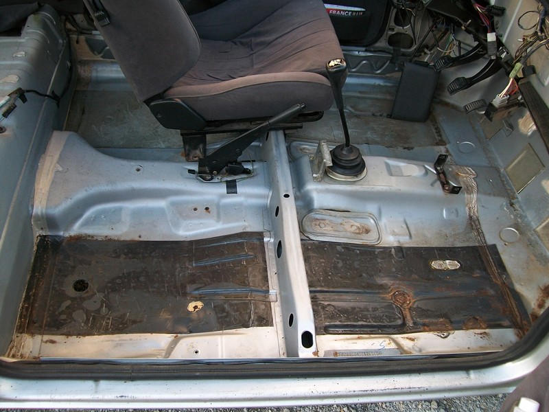

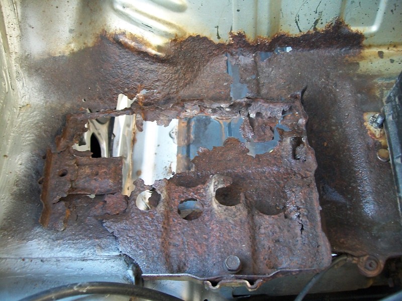

Mais pour l'instant le peu de boulot effectué jusque maintenant avait surtout consisté en une petite révision pour en profiter l'été...
Maintenant il est temps de songer à préparer le gros du boulot et les tâches les plus ingrates pour vraiment aboutir à quelque chose de correct.
A savoir en premier lieu LE point noir de cette RS, le remplacement du bac à batterie (affectueusement surnommé "bac à rouille", cratère du Vésuve", "faille de San Andreas", ou encore "2Fe(OH)3 → Fe2O3.3H2O" pour les férus de chimie...)
J'ai déjà tendrement mutilé une autre caisse de RS1600i avec Nico pour récupérer le morceau de tôle saine tant convoité...
Après avoir dégagé tout ce qui pouvait gêner (volant, commodos, plastiques divers, ventilation d'habitacle, faisceau, colonne de direction, etc...) on peut enfin sortir le tableau de bord série spéciale "Colorado", avec ses sublimes crevasses et cratères Smile
Ce sera sans doute l'occasion de le remplacer lors du remontage...
Une planche de bord de RS1600i = 3 couches de cartons collées et une couche de vinyle pour la finition... pas étonnant que ça se fissure !!!
On démonte les baquets, la banquette, les seuils de porte, on dégage la moquette vers l'arrière, on se rend compte que l'isolant du plancher avant est encore gorgé d'humidité (Normal, puisque l'eau s'infiltre à travers le bac à rouille à chaque lavage...), on stresse un p'tit coup avant de le dégager aussi, et hop ! On respire...
... Mais on angoisse encore un peu, car à ce stade, l'isolant inférieur de planche de bord est encore en place... et on se prend vite à imaginer un gruyère orangé...!
Après une journée contre le mur, l'isolant de plancher avant a fini par rendre "son humidité"...
Ce qui a achevé de me convaincre que j'ai bien fait de m'y prendre maintenant !!!
On dégage entièrement la moquette, l'isolant supérieur et inférieur de planche de bord...
Et là, on a le droit de se rassurer, se souffler un coup,... et de faire le ménage pour enlever toutes les écailles provenant du bac à rouille !
Un peu hors sujet mais je m'en fous un peu car je veux vous présenter l'objet mythique du WE : une pièce de un franc de 1976 trouvée sous la moquette de la RS !
Bref, la suite, on remonte la colonne de direction, un volant et un siège à l'arrache, on rebranche le calculateur, on pose la batterie comme un sagouin en lieu et place du moteur de ventilation sous le capot, et on sort la bête après deux semaines de sommeil pour travailler à l'aise (pas d'électricité ni de place dans le garage...)
Oui, parce qu'après un bon coup d'aspirateur et d'éponge, on va dégoudronner le plancher, histoire que ce soit propre par la suite dessous...
Puis on nettoie à nouveau histoire de voir à quoi on a affaire...
Les planchers sont très sains, il n'y a que des traces de corrosion superficielles par endroits, donc encore un peu de ponçage en perspective avant de traiter les planchers.
J'ai également deux jointures de tôle à reprendre de ce côté, une au niveau du bas de caisse intérieur droit, et l'autre sous l'assise de banquette arrière.
Et le fameux bac à rouille...! En vous concentrant bien, vous pourrez effectivement y apercevoir un début de point de corrosion de la taille d'une tête d'épingle... d'où son remplacement !
La suite bientôt !!! Tout conseil sera bienvenu, notamment concernant la protection du plancher (apprêt antirouille, galvanisation à froid, etc...)

Vache !!! comment ça se fait que ça rouille autant à cette endroit ?!

MessageSujet: Re: XR3EFi88 : Ford Escort RS1600i "Motorsport" 1983   Lun 18 Oct - 10:45
Salut,
ponçage à nu->rustol->mastic alu->apprêt->peinture
ou
ponçage à nu-> soudure à l'étain ->apprê->peinture
ou
ponçage à nu ->agent phosphatant-> apprêt spécial->peinture
ou
ponçage à nu->bombe de zinc->apprêt->peinture
éventuellement mastic pour les aspérités (la plupart des cas c'est le mastic, sinon soudure à l'étain, reste à trouver le carrossier qui utilise encore cette technique, il en existent...)

saleté de rouille, par contre le reste de la voiture est nickel, c'est le principe de l'ecoulement pas vraiment bien pensé à l'origine qui est à l'origine de ce gruyère ?

MessageSujet: Re: XR3EFi88 : Ford Escort RS1600i "Motorsport" 1983   Lun 18 Oct - 13:10
Merci pour ces infos Smile
Initialement je pensais utiliser la dernière technique...!
En tous les cas quelques heures de ponçage passionné m'attendent Laughing
Du coup je suis tombé sur ce lien sympa en rapport avec les procédés cités, c'est hyper bien détaillé, je vous en fais profiter :
http://www.classic-garage.net/article/1
l'apprêt époxy à l'air d'être un must à vue de ses qualités, sans les inconvénients d'incompatibilité.
Le mastic alu je ne connaissais pas, ça pourrait être utile une fois les jointures traitées ! Smile

MessageSujet: Re: XR3EFi88 : Ford Escort RS1600i "Motorsport" 1983   Lun 18 Oct - 13:40
affraid
Oui effectivement l'écoulement n'a pas l'air bien pensé puisque l'eau à tendance à stagner sur le tablier, sous le support de batterie.
Ce défaut est présent sur quasiment toutes les Escort mk3 et mk4, c'est presque impossible d'y échapper...
Un exemple parmi tant d'autres : http://passionford.com/forum/restorations-rebuilds-and-projects/2516-e1-6-rst-now-being-broken-for-parts.html
Dans mon cas je ne pense pas que ce soit dû à ça en premier lieu, je pense plutôt qu'une batterie en mauvais état à causé ce phénomène dans le passé, car c'est vraiment très localisé !!!
Il n'y a aucune autre corrosion perforante sur la caisse, même minime. Elle a bien besoin d'une peinture car elle est "dans son jus", mais l'état général de la caisse font que ça vaut vraiment le coup de la restaurer.

Avancée du décapage/ponçage/traitement anti-corrosion du plancher, je commence à en voir le bout de ce point de vue...
encore quelques travaux de finitions et un énième ponçage, reposer des plaques de goudron comme à l'origine, et ce sera bon.
