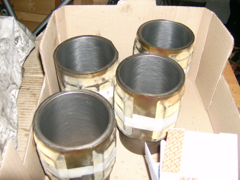

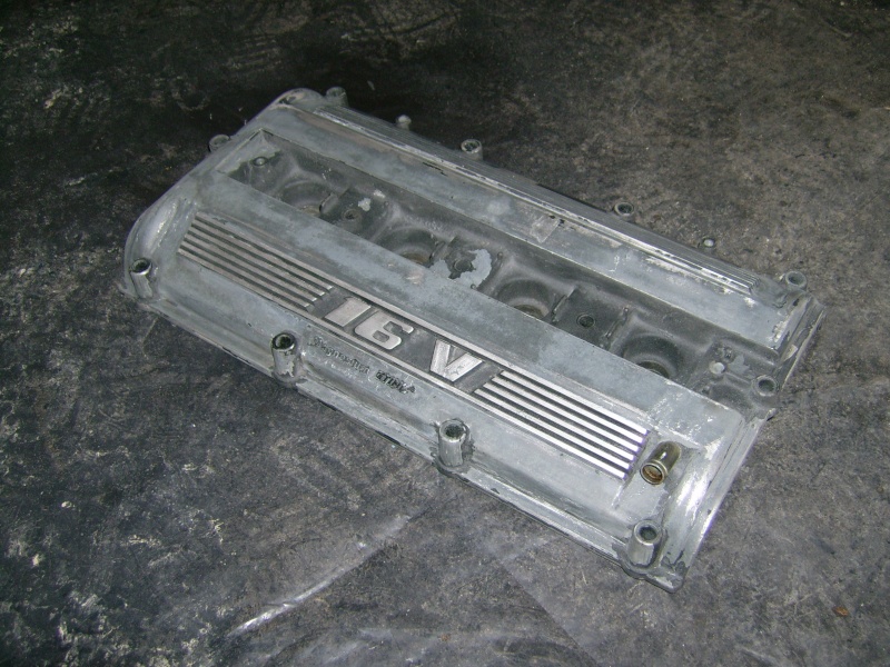

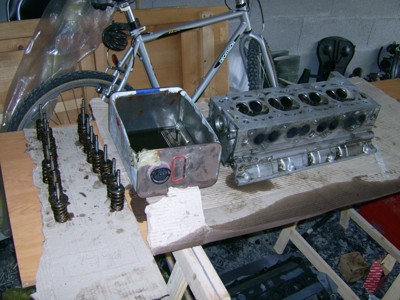

Vous allez me prendre pour un "psychopate" des photos mais sur la partie mécanique j'ai pas hésité. tapper

dépose des chemises

quelques pieces dont les poussoirs hydro immergés dans l'huile pour qu'ils ne grippent pas
culasse a poil

les chemises de retour du déglacage

décapage du cache culbuteurs

elle est tres belle jaime bien ta restauration moteur c est du bon boulot .as tu des photo de l interieur
Nombre de messages: 2832
MessageSujet: Re: 309 GTI 16 a lolo RIP !!!...Passage au Z1000   Ven 7 Aoû - 19:20
Non j'ai pas fait de clichés de l'interieur... mais va falloir !
MessageSujet: Re: 309 GTI 16 a lolo RIP !!!...Passage au Z1000   Dim 9 Aoû - 18:03
Et voila... désolé mais elle est pas tres propre, je suis en plein chantier dans mon garage alors forcement... lol!
Rien d'exeptionelle pour l'interieur, c'est tout d'origine !!!
